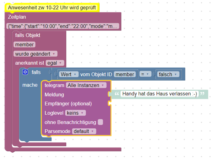

      Hallo, ich würde gerne in Abhängigkeit der Presence und Tageszeit mir eine Nachricht über Telegram schicken. Soweit geht es aber ich bekomme immer sehr viele Nachrichten mit dem gleichen Zeitstempel und mein Zeitplan greift auch nicht 😞 Kann mir jemand einen Tipp geben was ich falsch gemacht habe?
      Member ist in diesem Fall zweimal mein eigenes IPhone.

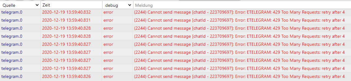

      Im Log sehe ich zudem folgende Meldungen:

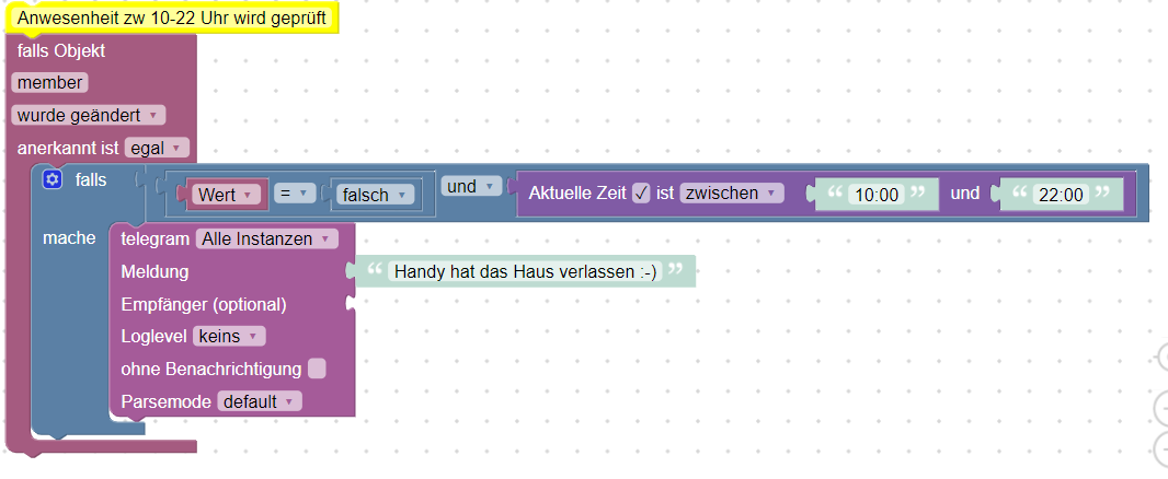

        jensven @smarteshome2020 last edited by
        @smarteshome2020
        Du hast ein Trigger in einem Trigger gepackt. Das sollte man niemals tun.
        Ich würde es so machen:
          smarteshome2020 @jensven last edited by
          @jensven Danke, das werde ich mal versuchen. Das "UND" so wie du es aufgezeigt hast finde ich nicht, aber mein "and" sollte das gleiche bewirken.
            @smarteshome2020
            klicke auf dein "und" mit der rechte maustaste drauf und dann auf "externe eingänge"
              @jensven erneut Danke. Fange erst mit Blockly an und dachte das ist eine einfache Übung 🙂

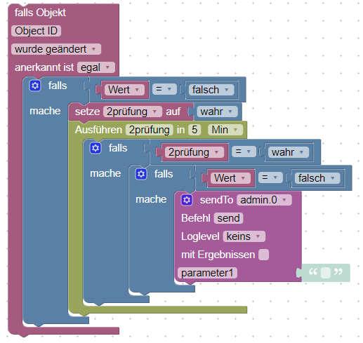

                  @jensven Hi, hättest du evtl einen Tipp für mich wie ich zwei Prüfungen z.B. nach 5 Min rein bekommen. Nur wenn beides male ein "false" raus kommt soll eine Meldung versendet werden.
                  J paul53 2 Replies Last reply Reply Quote 0
                    jensven @smarteshome2020 last edited by jensven
                    @smarteshome2020
                    Also:
                    Wenn erste Prüfung falsch -> prüfe nach 5 Minuten nochmal ob falsch
                    Wenn erste Prüfung wahr -> prüfe nicht nach 5 Minuten?
                    Aber vllt. kann auch mal @paul53 drüber schauen?

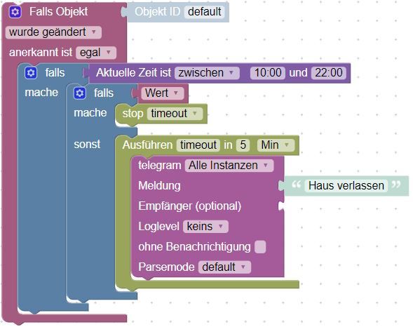

                      paul53 @smarteshome2020 last edited by
                      @smarteshome2020 sagte:
                      So muss false 5 Minuten lang anstehen:
                        smarteshome2020 @paul53 last edited by
                        @paul53 Danke, ich kenn mich wie bereits erwähnt nicht wirklich aus und versuche die Logik von Blockly noch zu verstehen. Ab wo hast du in deinem Beispiel die "Prüfung" auf FALSE versteckt? Ist es nicht vielmehr eine Verzögerung der Nachrichtenausgabe um 5 Minuten? Im Beispiel von @jensven sehe ich die Prüfung
                          paul53 @smarteshome2020 last edited by paul53
                          Bei Wert == false wird der sonst-Zweig ausgeführt.
                            @paul53 Schaut super aus, mal schauen ob ich ein vernünftiges "Timeout" finde um die Fehlmeldungen zu minimieren. Danke !
