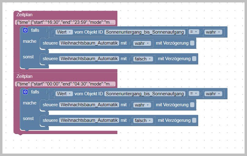

      meine Weihnachtsbaumbeleuchtung wird automatisch über eine Steckdose ein- und ausgeschaltet.
      Sie soll angehen wenn meine Variable "Sonnenuntergang_bis_Sonnenaufgang" wahr ist
      und zwischen 24:00 und 04:30 Uhr nicht leuchten.
      Die Variable "Weihnachtsbaum_Automatik" wird an ein weiteres Script weitergegeben wo ich noch das manuelle Einschalten steuere.
      Eigentlich funktioniert es auch, aber ist die Zeitsteuerung so blöde bzw. gibt es eine einfachere, sinnvollere Möglichkeit?
      Danke und Gruß
      Stefan
      paul53 Dominik F. Albert K 3 Replies Last reply Reply Quote 0
        paul53 @StefanW last edited by paul53
        @StefanW sagte:
        "Sonnenuntergang_bis_Sonnenaufgang" wahr ist und zwischen 24:00 und 04:30 Uhr nicht leuchten.
        Dann muss viermal am Tage getriggert werden: 4:30, SA, SU und 00:00.
        Um 00:00 Uhr und um 4:30 Uhr ist im Winter "zwischen SU und SA" immer wahr, muss also nicht geprüft werden.

            StefanW @paul53 last edited by
            @paul53 sagte in Zeitsteuerung - geht es besser?:
            Stimmt 😣 ich Dödl
            Das ist aber nur die Vorbereitung für eine aufwendigere Lampensteuerung, mal angenommen...
            Sie soll angehen wenn meine Variable "xyz" wahr ist
            Dann gibt es doch nur die Möglichkeit den Block wegen dem Umschalten auf den nächsten Tag zweimal reinzunehmen?
            Stefan

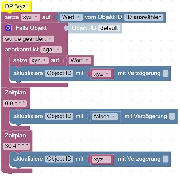

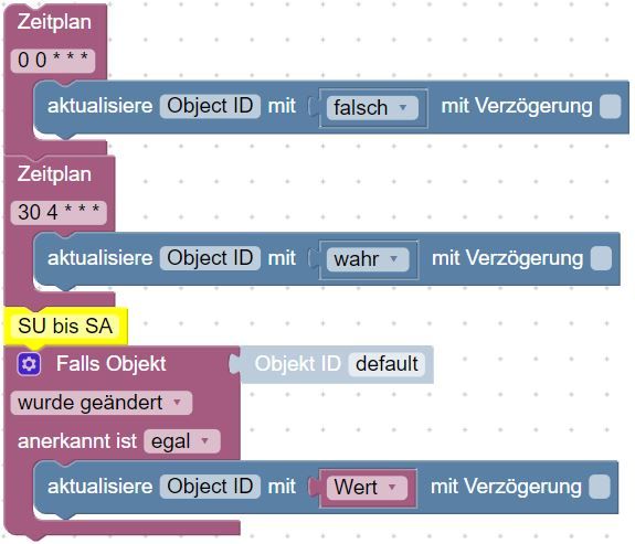

                  @StefanW sagte:
                  Sie soll angehen wenn meine Variable "xyz" wahr ist und zwischen 24:00 und 04:30 Uhr nicht leuchten.
