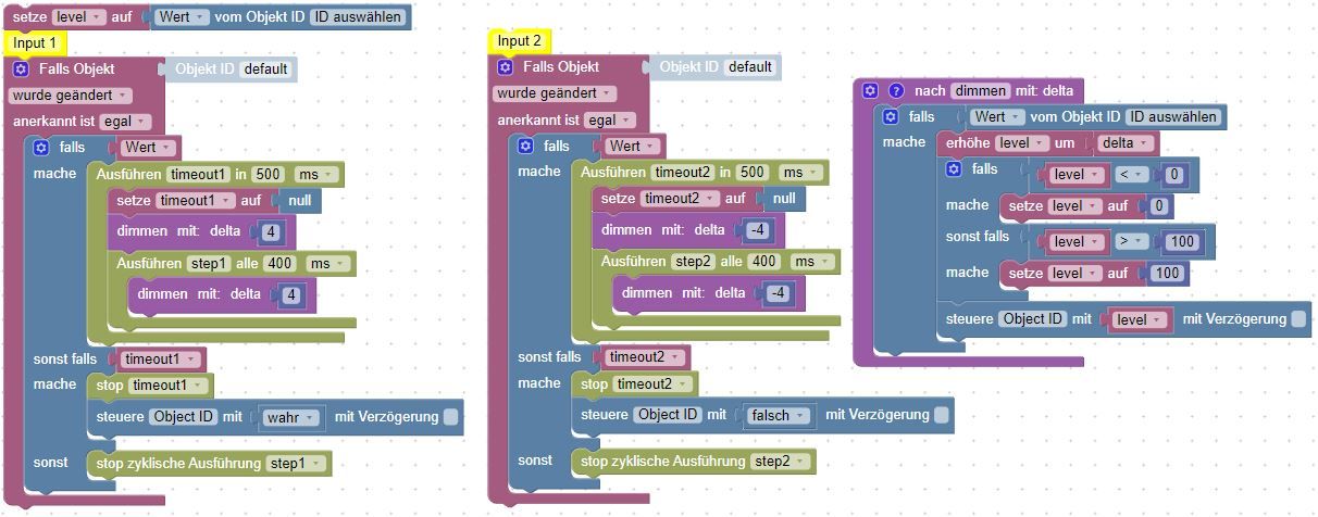

      ich habe verschiedene Zigbee Lampen und möchte diese mit Shellys steuern.
      Das ein bzw. ausschalten funktioniert schonmal super, aber wenn ich eine Stufe weiter gehen möchte, bekomme ich das Skript nichtmehr hin.
      Der Shelly hat ja verschiedene States die ich nutzen kann:
      • Input; mit true oder false
      • Event; mit 1xShort(S) oder Long(L) - um zwischen Shortpress oder Longpress zu unterscheiden
      Der Shelly ist weiter so eingestellt, dass er nach 500 ms den Longpress erkennt.
      Die Idee ist es, bei einem Longpress so lange zu dimmen bis der Shelly wieder losgelassen wird.
      Problematisch ist hier, das beide Ereignisse nicht zeitgleich stattfinden (also Input und Event) sondern 500 ms zeitversetzt stattfinden. Hat jemand eine Idee wie ich das in ein Skript bauen kann ?

          paul53 @steffensammet last edited by
          @steffensammet sagte:
          In welche Richtung (heller/dunkler) ?
            steffensammet @paul53 last edited by
            Hallo @paul53 , es ist ein Shelly 2.5; d.h. ich drücke oben für alles in die Richtung heller; und unten für alles Richtung dunkler.
                  Wenn Input beim Drücken true und beim Loslassen false liefert, versuche es mal so:
