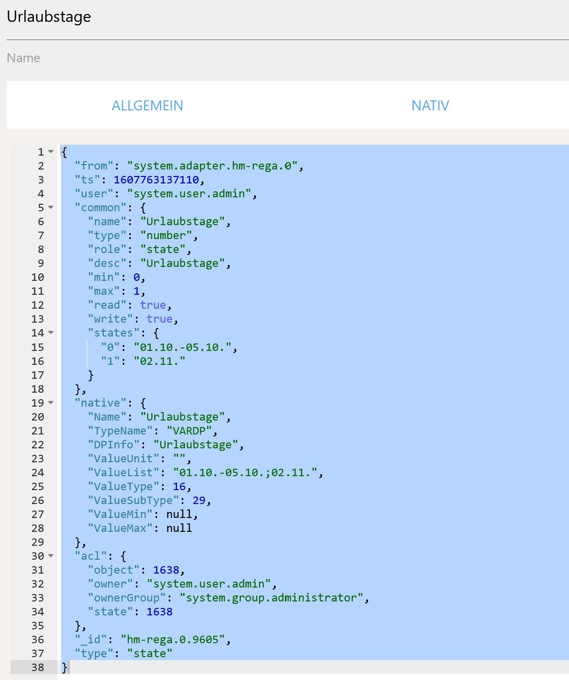

      Ich habe eine Homematic Werteliste
      Im native Bereich wird ValueList angezeigt mit Semikolon als Trenner.
      Irgend jemand von Euch eine Idee wie ich mit dem Wert folgendes machen kann
      • den Wert in eine Variable schreiben oder diese Variable auslesen kann für ein VIS Widget
      • in VIS in einem Widget anzeigen lassen kann
      • in VIS ein Widget in der Form beschreiben kann

        arteck Developer Most Active @Zippolighter last edited by
        @Zippolighter such nach JSON

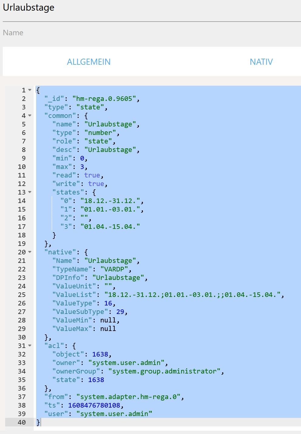

                Der Zugriff auf native.ValueList funktioniert so nicht, da es kein Objekt ist. Du möchtest den gesamten Text ? Dann so:
                   let Werteliste_Urlaub = getObject(idSV).native.ValueList;
                • Z
                  Zippolighter @paul53 last edited by
                  @paul53 Danke, damit bin ich weiter gekommen

                  16:14:00.014	info	javascript.0 (2820) script.js.Tests.Werteliste_auslesen: Werteliste Urlaub 18.12.-31.12.;01.01.-03.01.;;01.04.-15.04.
                  16:14:00.015	info	javascript.0 (2820) script.js.Tests.Werteliste_auslesen: Urlaub0 18.12.-31.12.
                  16:14:00.016	info	javascript.0 (2820) script.js.Tests.Werteliste_auslesen: Urlaub1 01.01.-03.01.
                  16:14:00.018	info	javascript.0 (2820) script.js.Tests.Werteliste_auslesen: Urlaub2
                  16:14:00.019	info	javascript.0 (2820) script.js.Tests.Werteliste_auslesen: Urlaub3 01.04.-15.04.
                  Das Thema auslesen, ist für mich damit klar und ich kann es verwenden
