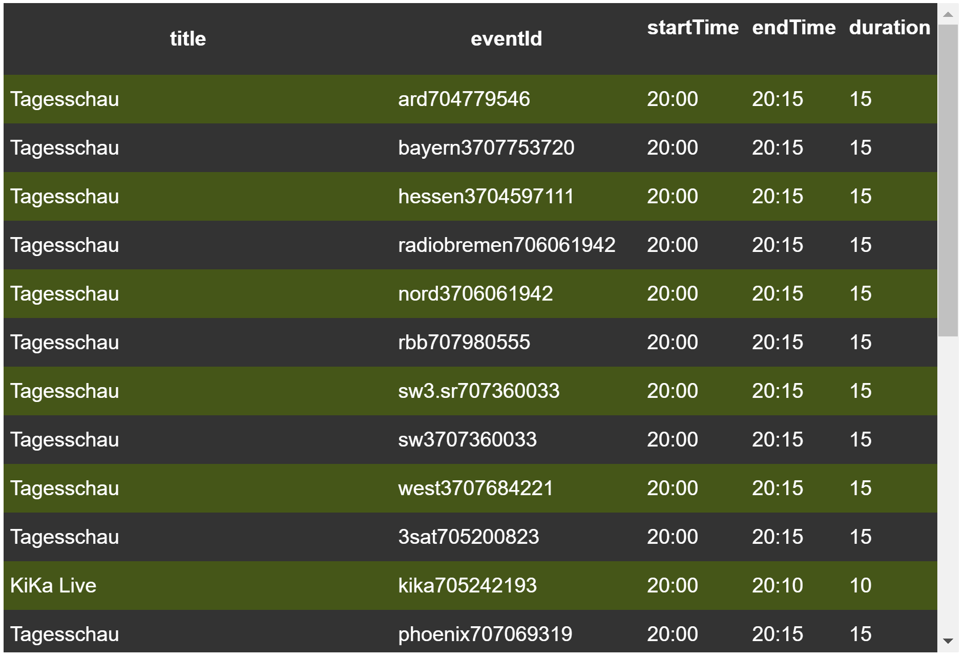

                          liv-in-sky @OliverIO last edited by liv-in-sky
                          @OliverIO
                          wegnehmen gibt's da nicht - ich weiß jetzt, da gibt es jmd. der sich mal gedanken macht - adapter wäre immer besser wie script - ich mache keine adapter und nach sylvester ist doch völlig ok
                          ich werd mal überlegen, wie ich die daten aus dem json bekomme, um meine tabellen weiterhin zu nutzen - die letzte war eine anzeige von 3 hintereinander folgenden sendungen (pro sender) ab einer frei definierbaren zeit - die nutze ich eigentlich sehr gerne - mal sehen ob ich das json so zerlegen kann
                          wenn du einen tester brauchst, gib einfach bescheid - bin mir sicher da werden einige mitmachen
                          ps: vielleicht könntest du jeweils einen datenpunkt für einen sender mit den wichtigen daten (uhrzeit, sendung, bild oder url zu bild) einplanen - der müßte dann auch nur einmal geholt werden und kann dann gut weiterverarbeitet werden ... oje jetzt habe ich deine anforderungsliste auch noch aufgefüllt 🙂
                          OliverIO F 2 Replies Last reply Reply Quote 0
                                          wenn ich da etwas behilflich sein darf 🙂 ich schwöre voll auf jsonata, hier ein kleines Beispiel:
                                          die Daten werden alle geholt und in einen State geschrieben. Jetzt kann man mit der jsonata Expression spielen, ohne jedesmal die Daten zu ziehen, das Ergebnis wird wieder in einen State geschrieben. Die beiden States manuell anlegen, war ich jetzt zu faul dazu...

                                          Die erzeugten Daten in einem json-Widget

                                            @fastfoot
                                            natürlich darfst du helfen - freu mich sogar - jsonata hatte ich schon mal gehört - werd ich mal ansehen, vielleicht kann ich es gut gebrauchen für meine "überlegungen" - weihnachten haben wir ja viel zeit
                                            falls du eine gute beschreibung hast oder ein gutes video kennst - wenn nicht, find ich schon was
