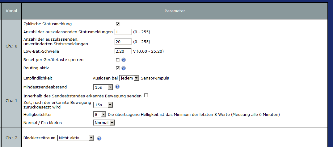

                @haselchen ich habe ihn wie folgt konfiguriert:
                Da ILLUMINATION bei mir funktioniert, nehme ich eben diesen Wert. Trotzdem wäre der Unterschied interessant...

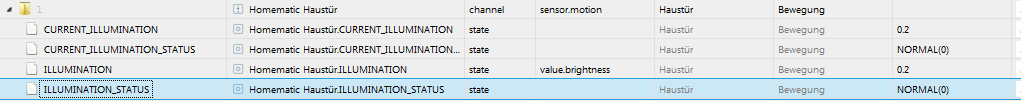

                  Meine Einstellungen:
                  Mein Current Status ist seit 1 Monat bei 0.
                  Hab im WWW versucht zu recherchieren, keine Erklärung gefunden.
                  Edit: Kurios. Gerade eben hat sich der Wert auf den Illumination Status geändert.
