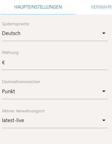

                paul53 @Rene55 last edited by
                @Rene55 sagte:
                Wie bekomme ich die 4.10.8 ??
                Nashra 1 Reply Last reply Reply Quote 0
                • Rene55
                  @paul53 Danke für die Links. Ich hab jetzt auch den 4.10.8 drauf und schon funktioniert es.

                  • Nashra
                    Nashra Most Active Forum Testing @paul53 last edited by
                    @paul53 sagte in Liste aller aktiven Scheduler:
                    @Rene55 sagte:
                    Hallo @paul53
                    da muß ich direkt mal nachfragen. Also Stable und Beta ist ja klar, aber was ist der
                    Unterschied jetzt zu denen mit stable-live und latest-live?
                      paul53 @Nashra last edited by
                      @Nashra sagte:
                      Die live-Versionen sind neuer und funktionieren manchmal wenn die älteren Versionen nicht funktionieren.
