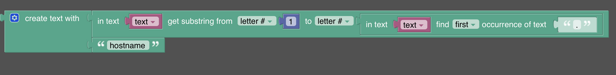

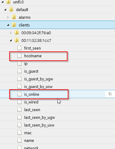

      Hi, ich verwende für mein Netzwerk mit Unifi Hardware den Unifi Adapter für iobroker. Ich würde jetzt gerne die Geräte mit einem bestimmten Namen und nur jene welche online sind zählen. Krieg ich das mit einem Selektor hin?
      namecommonAttr=something1{nativeName=something3}[id=idfilter][state.id=idfilter]
      Wollte das mit nativeName lösen, aber das wird wohl nicht gehen da dort keine wildcards erlaubt sind.
      Ich bräuchte also einen Filter auf 2 States eines Objektes(is_online=true und hostname='*blabla*').
      Asgothian paul53 liv-in-sky 4 Replies Last reply Reply Quote 0

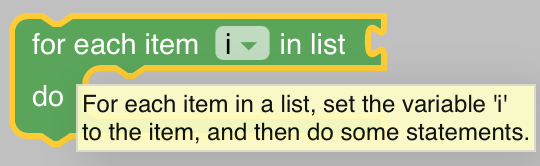

              • Asgothian
                Asgothian Developer @gramar last edited by
                @gramar
                nein
                der Selektor liefert eine Liste von allen Datenpunkten zurück die dem Muster entsprechen
                in dem "für jeden wert" Baustein wird diese Liste jetzt einen Eintrag nach dem anderen abgearbeitet.
                i bekommt dabei immer den Wert des aktuell zu bearbeitenden Listeneintrags.

                  paul53 @gramar last edited by paul53
                  @gramar sagte:
                  Filter auf 2 States eines Objektes(is_online=true und hostname='blabla').
                  Mit Blockly wird es umständlich, jedoch mit Javascript ist es einfach.
                  const idsOnline = $('unify.0.default.clients.*.is_online');
                  idsOnline.on(function() {
                      let anzahl = 0;
                      idsOnline.each(function(id, i) {
                          if(getState(id).val) {
                              let idHost = id.replace('is_online', 'hostname');
                              let host = getState(idHost).val;
                              if(host.includes('blabla')) anzahl++;
                      log(anzahl + ' Clients blabla sind online');

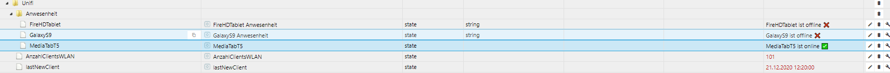

                          @gramar habe noch ein script gefunden (vielleicht kannst du daraus was machen):
                          zählt die unifi clients
                          let myClientArray=[]
                          let dpAnzahl='0_userdata.0.Unifi.AnzahlClientsWLAN';
                          let dpLastNew='0_userdata.0.Unifi.lastNewClient';
                          let oldClients;
                          schedule(mySchedule,  function () {
                          countClients=0;
                          oldClients=getState(dpAnzahl).val;
                          $('unifi.0.default.clients.*.mac').each(function(id, i) {           // hier eigene schleife definieren
                          countClients++;
                                 if (existsState(id.replace("mac","ap_mac"))) {
                                   myClientArray.push(getState(id).val);
                                  // log(myClientArray[4])
                               }   //  abfrage ap_mac
                          // log(countClients.toString()+" "+oldClients.toString())
                           if( oldClients < countClients) {log("alarm - new Client"); setState(dpLastNew,formatDate(getDateObject((parseFloat((new Date().getTime())))), "DD.MM.YYYY SS:mm:ss"));}
                           oldClients=countClients;
                           setState(dpAnzahl,countClients);

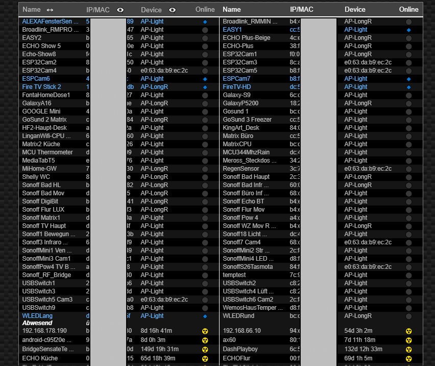

                          sonst hätte ich noch eines mit einer tabelle der clients - alle clients
                          https://forum.iobroker.net/topic/34491/htmltabelle-unificlients-newadapter
