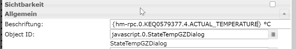

      Ich versuche den Temperaturwert mit einer permanenten Nachkommastelle in einem Beschriftungsstring zu formatieren. Kein Erfolg so weit. Andere Funktionen wie min(30) oder *(2) gehen problemlos.
      Hier der Beschriftungsstring:
      {hm-rpc.0.KEQ0579377.4.ACTUAL_TEMPERATURE;formatValue('#.0');} °C
      Eine Idee warum das nicht klappt oder ist es ein Bug?

          Danke für die rasche Antwort. Ich bin zu blöd und verstehe deine Lösung nicht. Wie muss ich den String in der Beschriftung anpassen, dass es funktioniert?
          Im Moment sieht der Beschrifungsstring so aus:
          {hm-rpc.0.KEQ0579377.4.ACTUAL_TEMPERATURE} °C
          wo kommt nun das val.toFixed(0) hin?
