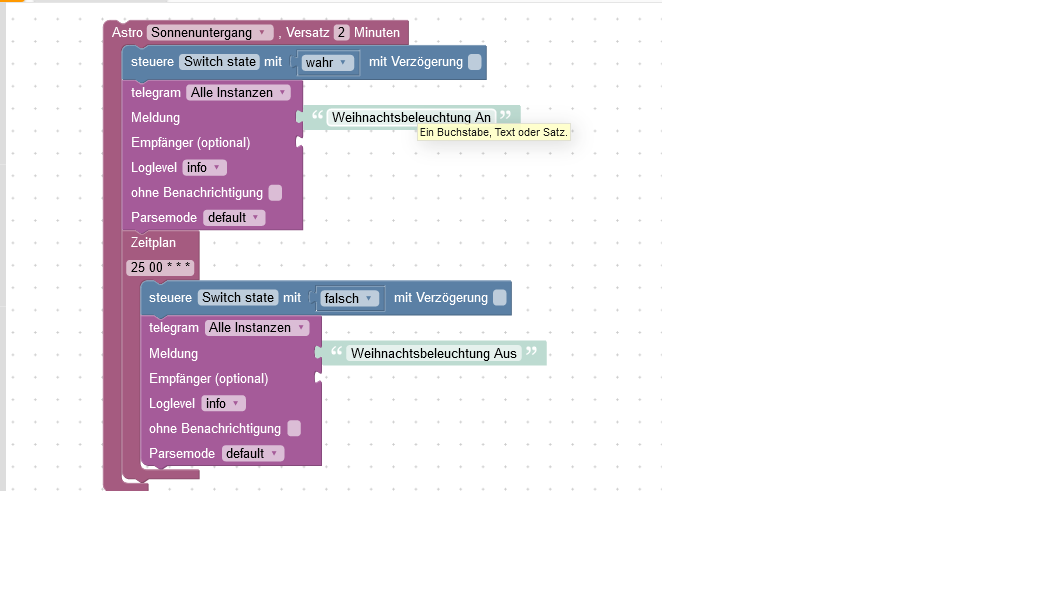

      kann mir jemand sagen was an dem Skript nicht stimmt.
      Beim Einschalten bekomme ich eine Meldung das passt.
      Beim Ausschalten bekomme ich jeden Tag jeweils eine mehr, also erster Tag eine , zweier Tag 2 usw.
      Danke schonmal für die Hilfe
        paul53 @Andre R. last edited by
        @Andre-R sagte:
        Das ist das Ergebnis von Trigger innerhalb eines Triggers. Pack den 2. Trigger unter den ersten.
          Andre R. @paul53 last edited by
          @paul53 oh Mann manchmal sieht man den Wald vor lauter Bäumen nicht.
          Danke Paul
