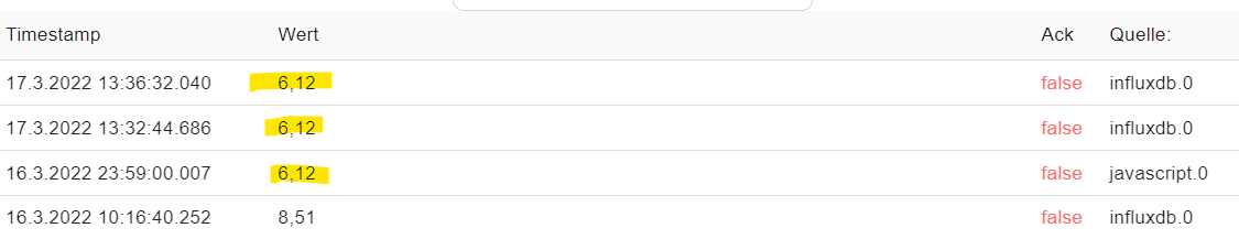

                Der Adapter schreibt beim beenden von IOBroker alle Werte in die DB. Ich denke das ist auch OK so ... ?!?
                Ich zeige in Grafana einfach den "last" Wert an, so passen meine täglichen Auswertungen (am nächsten Tag) dann wieder.

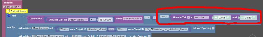

                  @einstein67 der Blockly-Zeitplan zum Schreiben des Datenpunktes wurde ignoriert bei Blockly speichern, Neustart oder IOBroker Absturz. Diese drei Möglichkeiten erzeugten bei mir immer einen frischen Datenpunkt mit dem alten Wert und neuem Zeitstempel, egal zu welcher Uhrzeit. Vielleicht liegt es bei mir aber auch an der zusätzlichen Zeile zur täglichen Zeitfenster-Einschränkung auf 4 min . Die war vor 4.0.20 ebenfalls wirkungslos: Zeitplan.jpg
