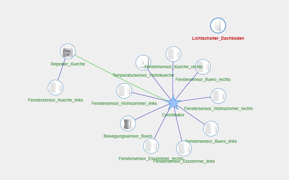

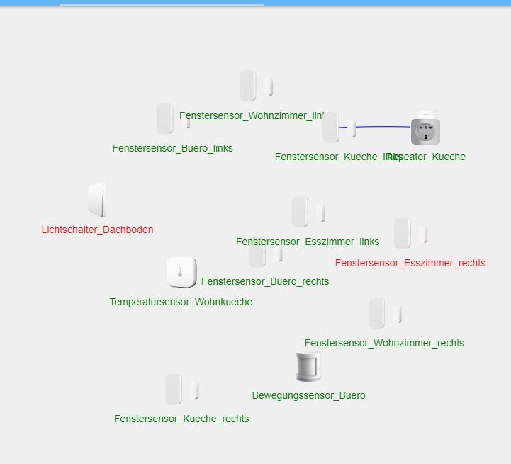

      Was mich jetzt noch stört, ist, dass die Netzwerkkarte im Adapter keine anständige Anzeige ausgibt.
      Der Coordinator wird hier nicht angezeigt, aber die Sensoren sind soweit grün. Kennt ihr dieses Phänomen?

        @Penny2912 das Aufbauen der Karte kann schon mal ein paar Minuten dauern wenn du die Seite aufrufst. Funktioniert denn sonst alles?

          • an der Netzwerkkarte hat sich zwischen der 1.3.1 und der letzten Version auf Github einiges getan - es gab/gibt verschiedene Effekte insbesondere bei den Osram Steckdosen die zu Problemen beim Aufbau der Netzwerkkarte geführt haben. Das meiste sollte in der 1.4.1 von Github gefixed sein.
          • Das was @watcherkb geschrieben hat stimmt - insbesondere wenn die Netze grösser werden kann der Aufbau der Karte auch mal mehrere Minuten dauern.

            @watcherkb Ja sonst funktioniert alles bestens. Also ich habe keine Probleme mehr. Ich habe es jetzt mal eine halbe Stunde auf gelassen und dann ist der Coordinator auch erschienen. Dann war es wirklich nur eine Frage der Zeit und ich war zu ungeduldig 😁 .

                @DennisMenger Ok sehr gut. Hat einwandfrei funktioniert.
                Das sieht sehr gut aus!
