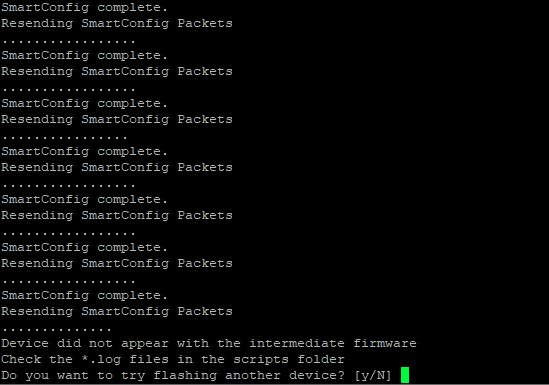

      Ich habe mir Smarthome Steckdosen Neo Coolcam NAS-WR01W bestellt da diese wie hier auch im Board zu lesen OTA zu flashen sind.
      Ich habe schon mehrere Steckdosen von Gosund geflasht deswegen weiß ich nicht ob ich, bei denen etwas falsch mache.
      Wenn ich den Flashvorgang starte, dann nachdem die Steckdose im Pairing Modus blinkt, schaltet der Stecker einmal kurz und bleibt dann dauerhaft an.
      Hat jemand noch einen Tipp für mich?
      Die Firmware auf dem Stecker von Tuya ist die 1.1.7

        Die kann man nicht OTA mit Tasmota Flashen.
        Ich habe auch schon gefragt da hieß es geht nur per wired Flash.

          @biker1602 Hast du dich auch genau an die Anletung gehalten?
          Ich habe das Problem immer wenn ich kein komplett frisches System nehme. Dann klappt das irgendwie nicht.

            @Chaot Ja habe ich und es hat ja auch sonst immer geklappt. ich kann mir nur vorstellen, dass es an der Tuya Firmware liegt. Ich hatte die Steckdosen auf Anraten hier im Board bestellt, nachdem auf einmal die Gosund mit EP2 nicht mehr zu flashen waren. Es habe es jetzt mit dem Tuya Adapter im ioBroker gemacht damit ich von der Chinacloud wegkomme und das hat nach anfänglichen Schwierigkeiten jetzt auch geklappt. Schöner wäre natürlich Tasmota aber es geht halt nicht, weil man die Dinger auch nicht ohne Beschädigungen auf bekommt.

                    Laut einer Unterhaltung in einer Facebook Gruppe geht es nur Manuell und nicht per OTA.
                    Unterhaltung
                    Espurna von Github: Hardware-NEO-COOLCAM-NAS-WR01W
                    Chaot 1 Reply Last reply Reply Quote 0

                        Was mich wundert das die NEO Coolcam NAS-WR01W 16A Power nach dem Paaring Modus sofort in Normalen Modus geht und keine Chance hat mit Tuya zu Flashen.
                        Laut https://github.com/ct-Open-Source/tuya-convert/wiki/Compatible-devices-(HTTPS-firmware) steht sie bei Success? auf Yes.
                        Ich habe auch drei Gusund SP111 16a mit Tuya Convert geflasht nur gibt es die nicht mehr.

                          Nein, Spaß beiseite. Bei mir war das Problem bei zwei NoName Dosen das sie nicht in den Initialisierungsmodus gingen. Da die Dinger verklebt waren wollte ich sie auch nicht öffnen.
                          Irgendwann ist mir dann mal eingefallen das die ja in der APP angemeldet sind. Also habe ich die aus der App abgemeldet und sie dann neu eingesteckt. Plötzlich konnte ich den Lernmodus aufrufen und sie dann auch OTA flashen. Die laufen jetzt als Blitzwolf mit Tasmota.

                                @Ralla66 Habe jetzt mal eine 1 in der App angemeldet (ohne Clound) und sie dann wieder abgemeldet und per Tuya OTA probiert geht nicht.
