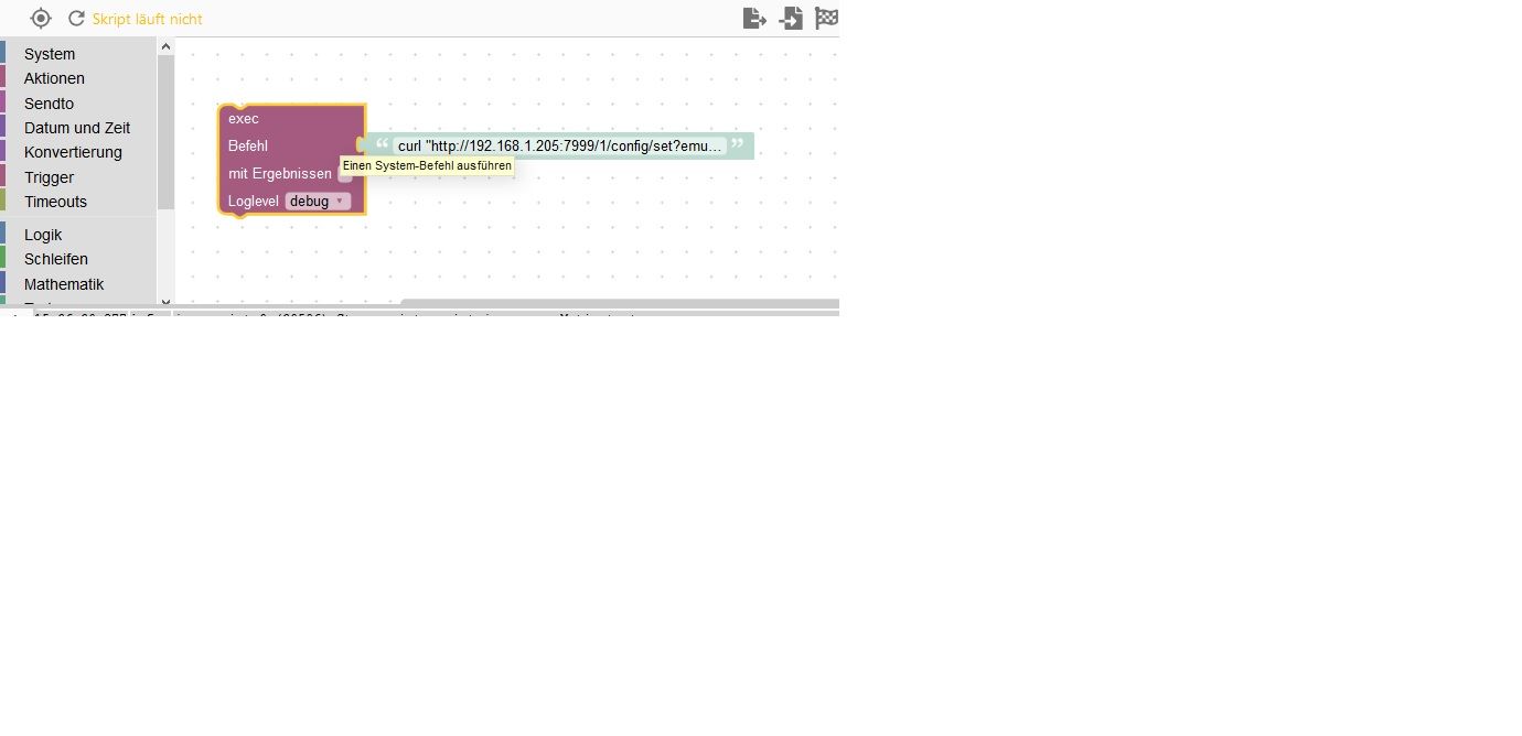

          Danke für die schnelle Antwort, leider blick ichs nicht ganz, habs über exec versucht, aber bekomm in Motioneye keine reaktion 😞
          ist das richtig so?:

                  • haselchen
                    haselchen Most Active @wouter83 last edited by haselchen
                    @wouter83
                    Mit den Befehlen stehe ich auf Kriegsfuss.
                    Da bin ich nicht so firm drin.
                    Beim Hinsehen fällt mir das eine Gänsefüßchen links vor http auf.
                    Vielleicht muss das weg 😉 oder hinten noch eins ran 🙂

                              • W
                                wouter83 @wouter83 last edited by
                                @wouter83
                                ich habs!!! es war tatsächlich das " vor http:// 🙂
                                danke @haselche!!!
