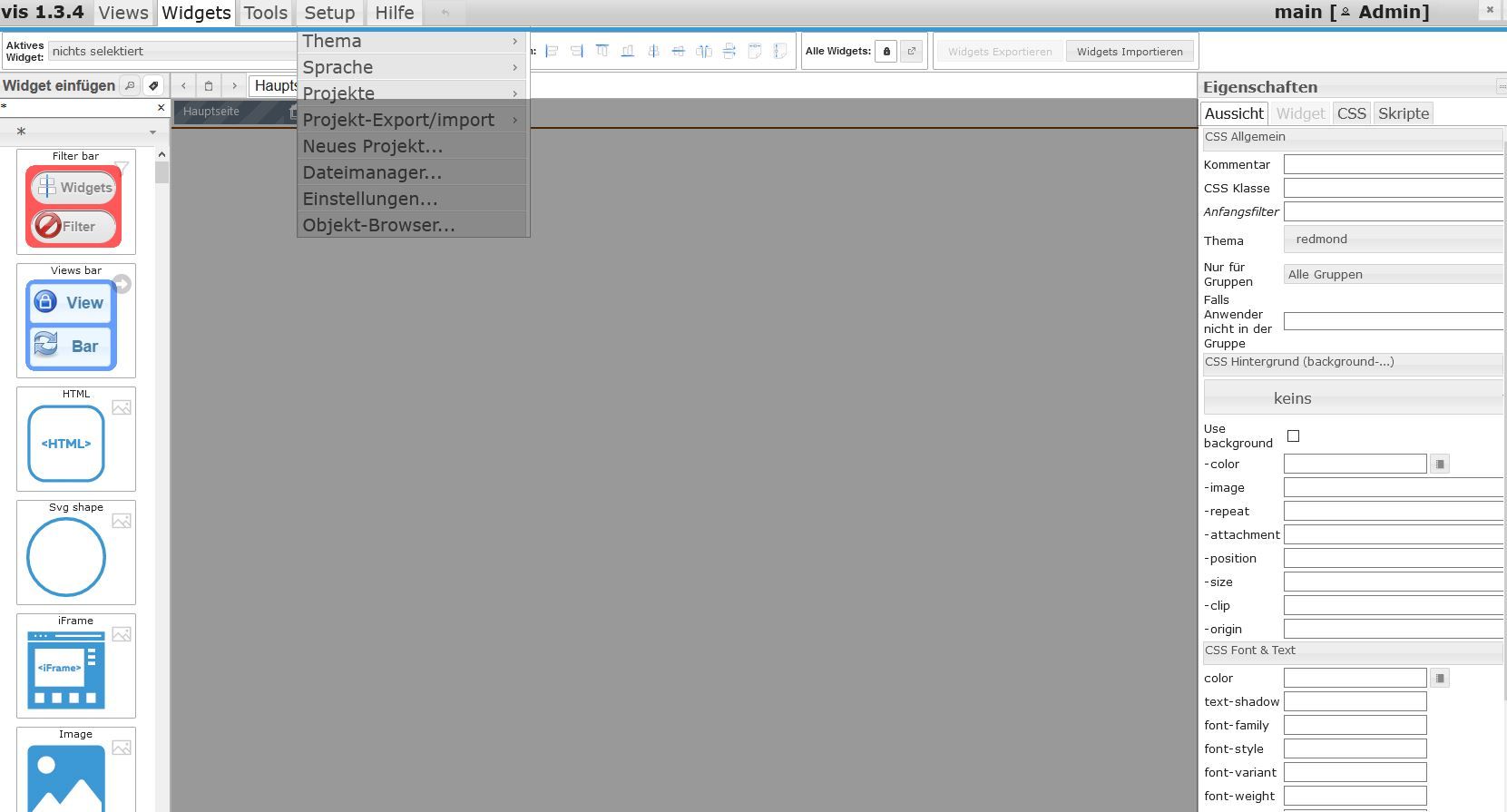

      Nun wollte ich mich mal mit vis vertraut machen und habe bekommen, ein Navigationsmenü zu bauen.
      Dort sind auch schon zwei Seiten (Hauptseite und Rollos) von mir erstellt worden. Allerdings kann ich nun nichts mehr ändern, ergänzen etc. Ich bekomme im Editor immer den "Verboten-Mauszeiger" angezeigt.
      Die Seite sind auch graulich unterlegt. Ich habe das Gefühl, dass sich vis möglicherweise aufgehangen hat.

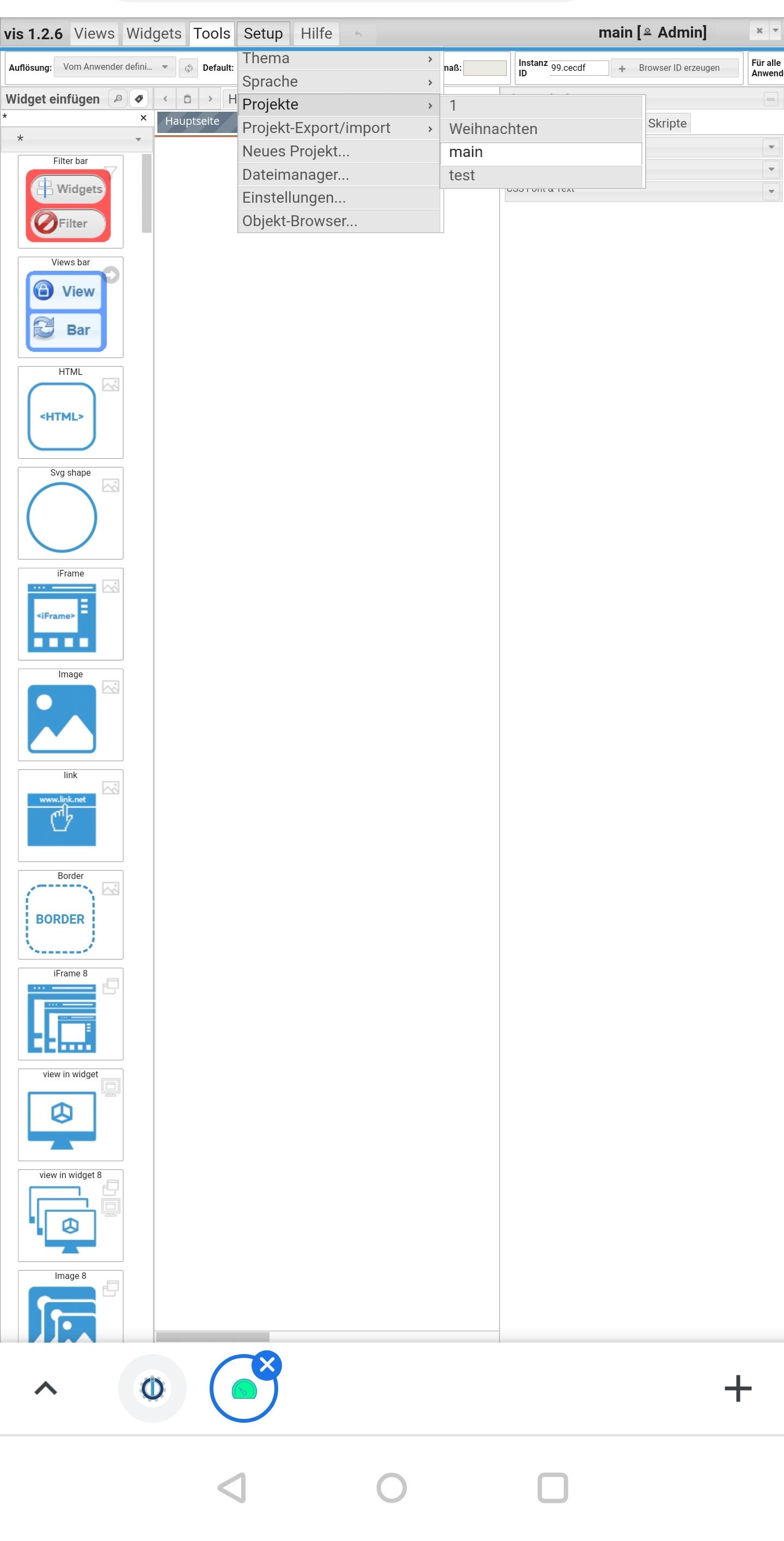

                    @BF0911
                    Kannst du ein neues Projekt anlegen?
                    Versuch das mal und ziehe ein paar Widgets zur Probe mal auf den Bildschirm.
                    Und benenne mal das Projekt dann mal mit einem Namen, Weihnachten oder so ähnlich.

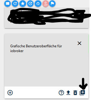

                        Oben den Expertenmodus (in rot) anstellen.
                        Dann erscheint rechts das Plus Zeichen im Adapter.
                        Da draufklicken kannste eine Version auswählen zum Installieren.
                        Versuch mal , ob du die 1.2.6 installiert bekommst.

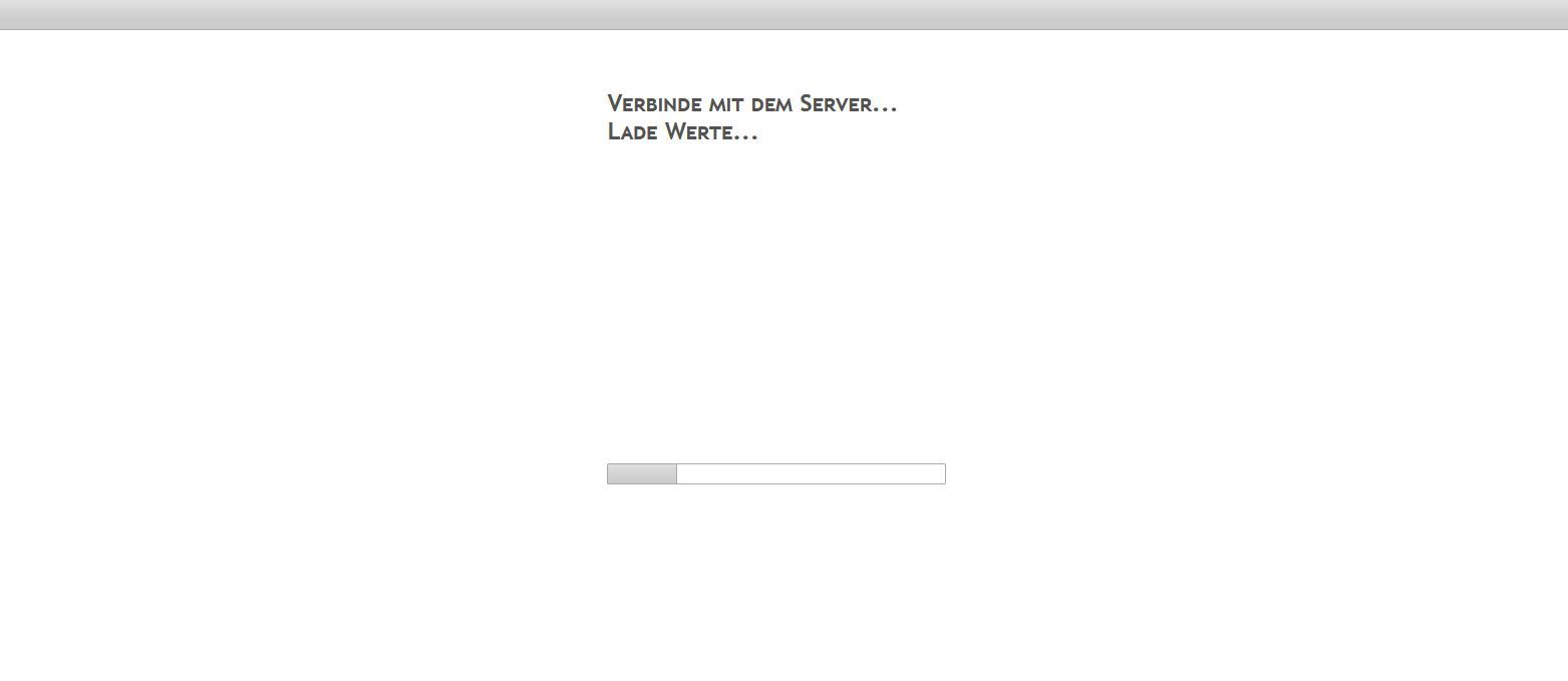

                          BF0911 @haselchen last edited by
                          @haselchen
                          Installieren lies sich die Version. Beim Aufrufen scheint er aber bei "Lade Werte" hängen zu bleiben.Unbenannt.JPG

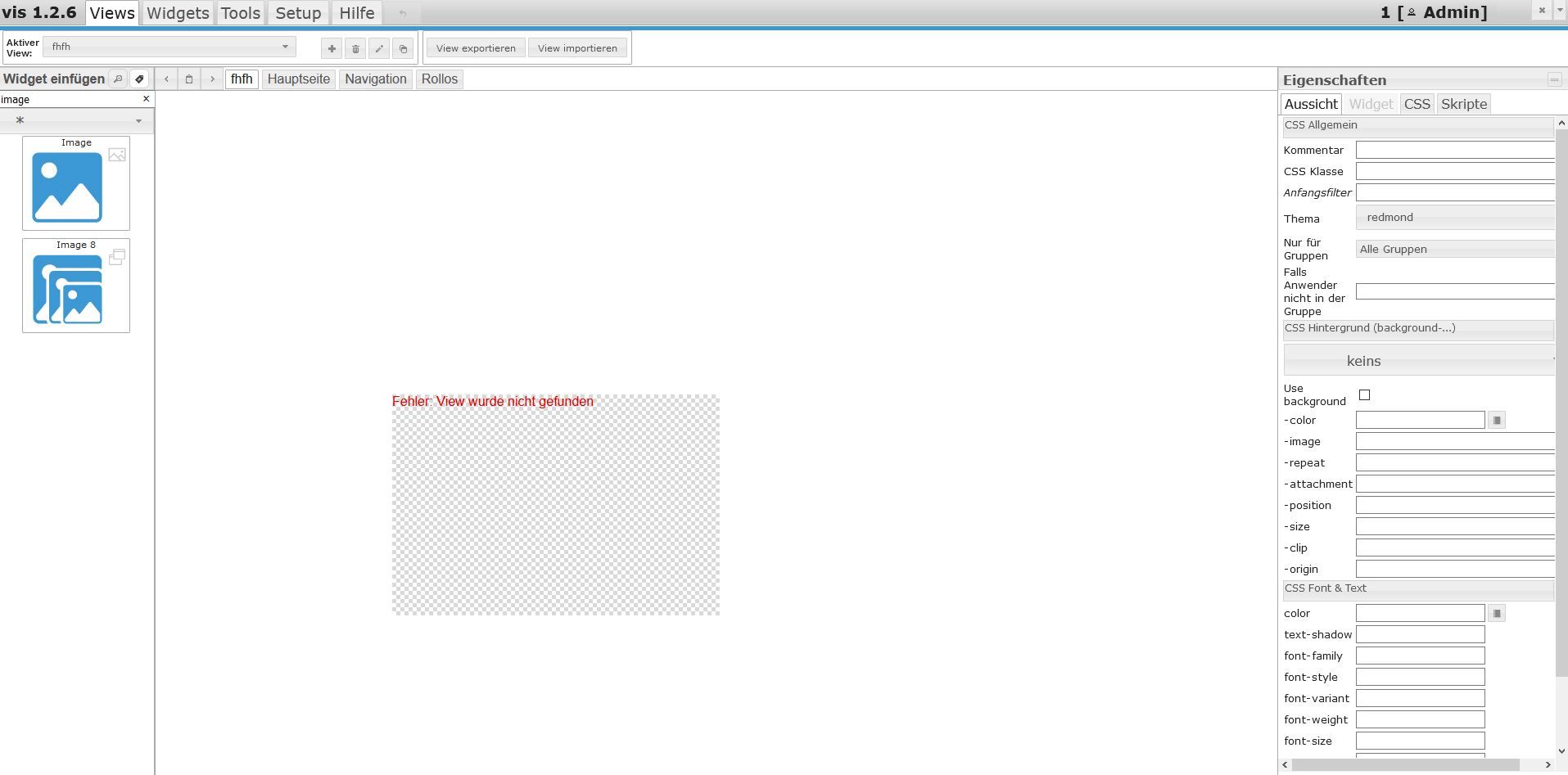

                              @haselchen socket.io war noch gar nicht installiert.
                              Das habe ich dann jetzt mal nachgeholt.
                              Alle Versionen sind jetzt installiert.
                              Problem besteht aber immer noch. Selbst wenn ich ein View löschen will, akzeptiert er den Tastendruck, es passiert aber nichts und wird wieder grau.

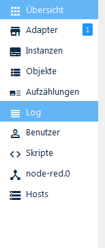

                                  • haselchen
                                    haselchen Most Active @BF0911 last edited by haselchen
                                    @BF0911
                                    JS Controller siehst du unter Hosts links
                                      @haselchen
                                      Danke, installiert ist Version 3.1.6

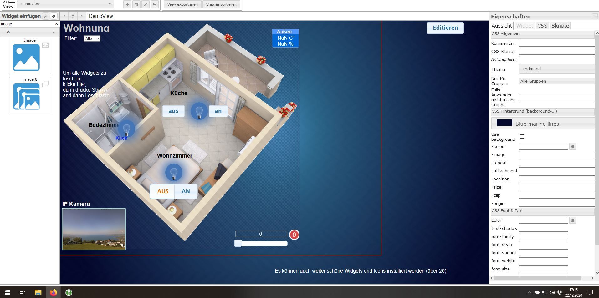

                                        Wenn du jetzt auf Visualisierung gehst und dein Projekt lädst, wie sieht dann der Bildschirm aus.
                                        Mach mal Screenshot bitte
                                          @haselchen
                                          Sobald ich dann aber z. B. ein View lösche, wieder grau und der Verboten-Zeiger

                                            Du solltest doch ein neues Projekt anlegen.
