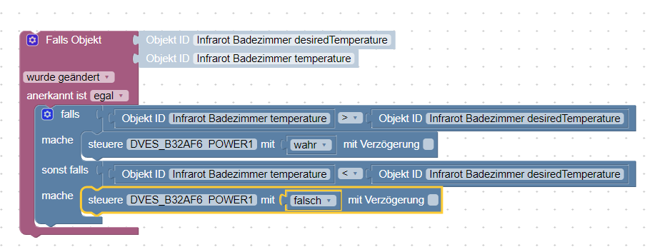

      Hallo alle zusammen
      Ich möchte gerne von Fhem zu Iobroker wechseln
      Ich habe hier ein Wandthermostat mit dem ich eine Infrarotpanel schalte
      In Fhem sieht das ganze so aus
      ([MAX_167fd8:temperature] < [MAX_167fd8:desiredTemperature]-0.4) (set MQTT2_DVES_B32AF6 on) DOELSEIF ([MAX_167fd8:temperature] > [MAX_167fd8:desiredTemperature]) (set MQTT2_DVES_B32AF6 off)
      Im Blockly hätte ich das jetzt so nachgebaut . Aber er schaltet mir zwar ein aber nicht mehr aus
      Infrarot Badezimmer ist das Thermostat (mit Abstand)
      InfrarotBadezimmer ist ein Sonoff Basic (ohneAbstand)
      Wo hab ich denn hier den Denkfehler 🙂
      lg
      Chris

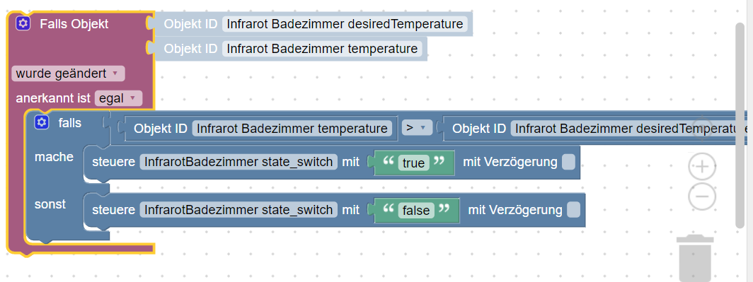

        paul53 @nolimitek last edited by paul53
        @nolimitek
        Nicht mit Strings "true" / "false" schalten, sondern mit Logikwerten wahr / falsch.
        Es fehlt die Hysterese von 0,4 K (FHEM).

          nolimitek @paul53 last edited by nolimitek
          @paul53 Danke für die schnelle Antwort.
          Auch mit wahr oder falsch geht es leider nicht .
          Schaltet ein aber nicht aus
          Wie kann ich denn die Hysterese in Blockly nachbilden ?
          Da habe ich dafür noch nichts gefunden

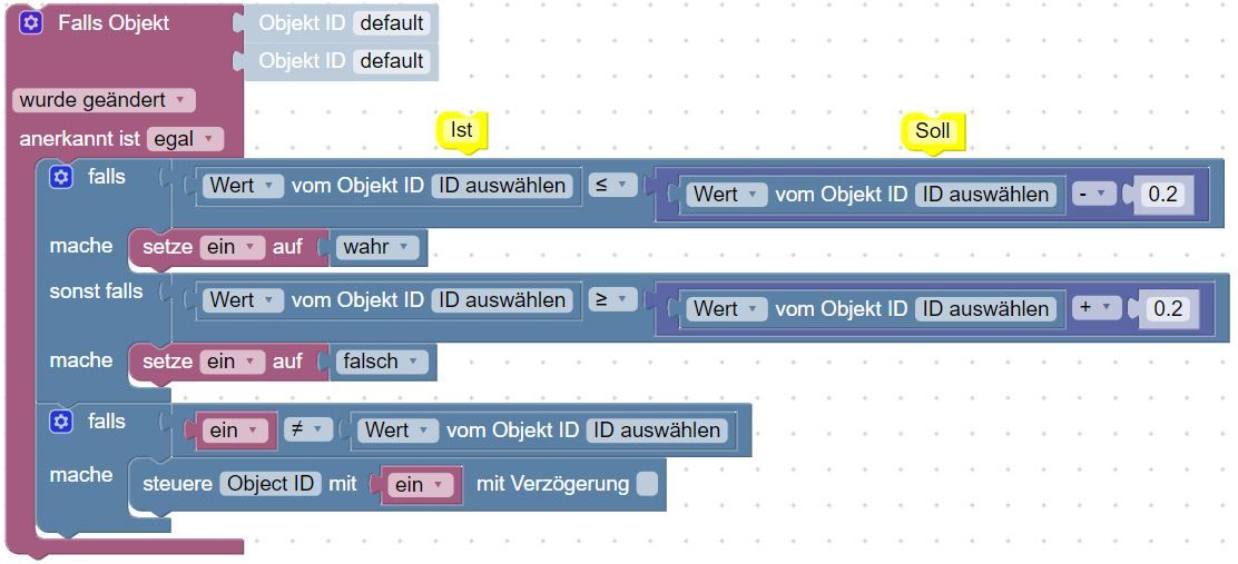

            @nolimitek sagte:

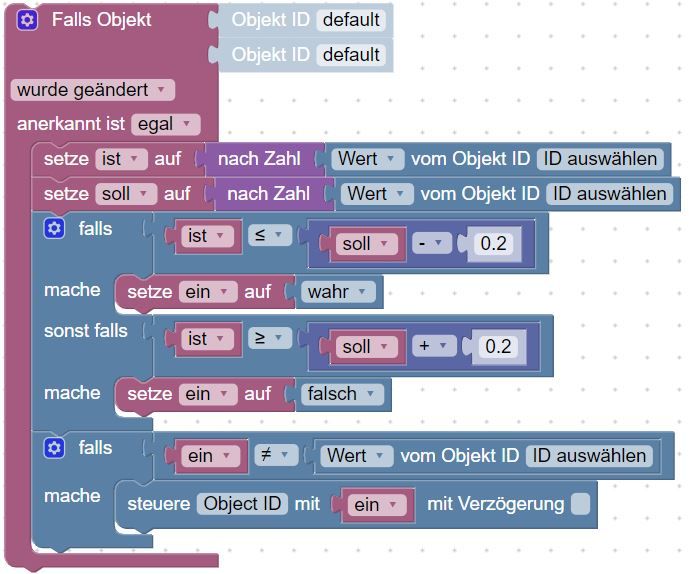

                          createAlias('alias.0.' + idAlias, idOrigin, idRead);
                          • N

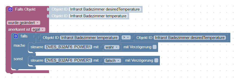

                            Ich hab jetzt sicherheitshalber den sonoff adapter installiert und den sonoff direkt per mqtt verbunden
                            folgendes blockly
                            schaltet ein aber nicht mehr aus . Ich verstehe das nicht
                            Wenn ich das Blockly so mache
                            Dann schaltet er egal immer mit wahr und nie mit falsch ??
                            Hat jemand eine Idee

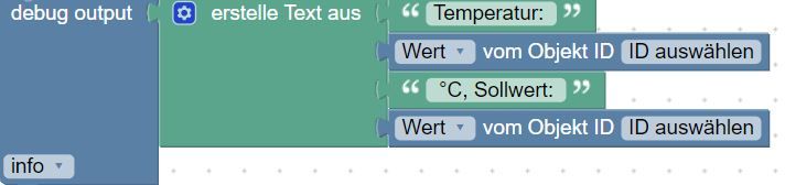

                              Bau mal eine Log-Ausgabe ein:
                              Lässt sich der Aktor im Tab "Objekte" schalten ?
                              • N
                                @paul53 ja kann ich schalten
                                Das kommt dabei rauß

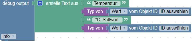

                                    EDIT: Liefert FHEM Zahlen? Bitte mittels Modifikation der Log-Ausgabe prüfen:
                                        18:19:38.861	info	javascript.0 (4229) Start javascript script.js.debug
                                        18:19:38.868	info	javascript.0 (4229) script.js.debug: getState(id=fhem.0.MAX_167fd8.temperature, timerId=undefined) => {"val":"21.1","ack":true,"ts":1608655982096,"q":0,"from":"system.adapter.fhem.0","user":"system.user.admin","lc":1608655982096}
                                        18:19:38.868	info	javascript.0 (4229) script.js.debug: getState(id=fhem.0.MAX_167fd8.desiredTemperature, timerId=undefined) => {"val":"6.0","ack":true,"ts":1608657576366,"q":0,"from":"system.adapter.fhem.0","user":"system.user.admin","lc":1608657576366}
                                        18:19:38.868	info	javascript.0 (4229) script.js.debug: Temparatur:stringGradstring
                                        18:19:38.869	info	javascript.0 (4229) script.js.debug: registered 0 subscriptions and 0 schedules
                                          @nolimitek
                                          Mit Strings kann es nicht funktionieren. Man muss in Zahlen wandeln:
                                          • N
                                            @paul53 Wennst mir jetzt noch kurz schreiben könntest wo ich den Block "setze .... auf" finde.
                                            Seh langsam nichts mehr 🙂
