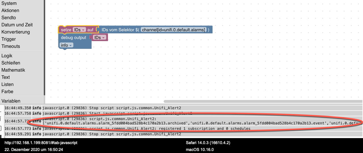

      In der Doku des Selektor's habe ich gelesen, dass der [TYPE=channel] ausgewertet werden kann.
      Ich glaube ich habe alle Kombis ausprobiert!
      state[id=unifi.0.default.alarms]
      channel[id=unifi.0.default.alarms]
      .... und alle Kombis aus der Doku....
      Zum Schluss bin ich hier gelandet:
      ... ich bekomme immer nur die Datenunterpunkte ....(siehe rote Markierung!) aber ich möchten
      doch nur: alarm_5fdd004bad528b4c170a2b13
      Was mache ich falsch?
      Lieben Dank für eine kurze "Starthilfe" 🙂
      Liebe Grüsse
      Jörg
        paul53 @bauerpower last edited by paul53
        @bauerpower sagte:
        Das hast Du falsch verstanden: Der Selektor findet nur Datenpunkte. Eine Javascript-Funktion parentName(id) mit Ergebnis wird benötigt, um den Kanalnamen zu ermitteln:
        id = id.substring(0, id.lastIndexOf('.'));
        if(existsObject(id)) return getObject(id).common.name;
        B K 3 Replies Last reply Reply Quote 2

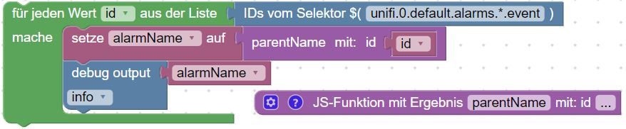

            habe alles nachgebaut (Danke nochmals für Deine Zeit) .... und das Blockly/JavaS läuft auch!
            Ich bekomme den Namen zurück (EVT_IPS_IpsAlert).... gibt es die Möglichkeit auch die ID zu
            erhalten (alarm_5fdd004bad528b4c170a2b13)?
            if(existsObject(id)) return getObject(id).common.name;(ID?)
            Sorry für die Nachfrage 🙂
              @bauerpower sagte:
              gibt es die Möglichkeit auch die ID zu erhalten
              liefert die ID.
              Nur den letzten Teil der Kanal-ID liefert
              id = id.substring(id.lastIndexOf('.') + 1);
