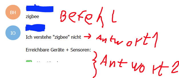

      ABER, wenn ich meinen Befehl schicke bekomme ich immer die Antwort Ich verstehe "Befehl" nicht. Obwohl die Daten verarbeitet und ich meine gewollte Information bekommen.

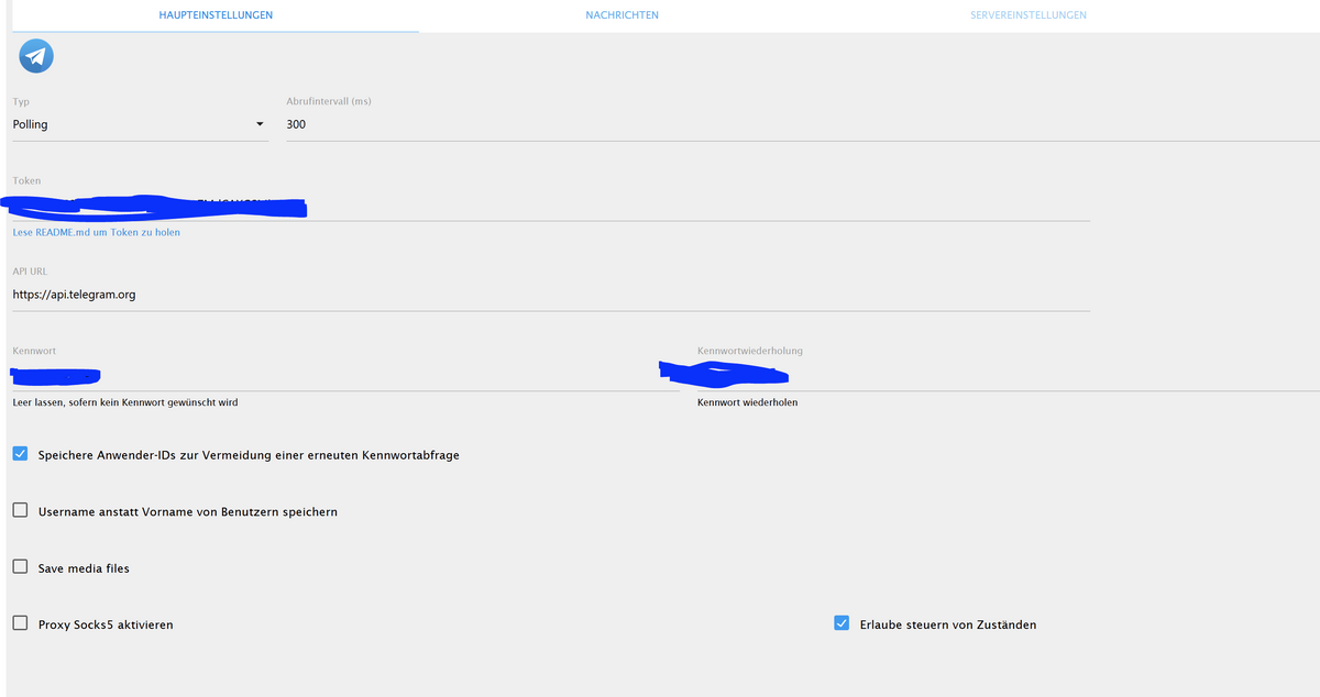

                    So sehen die Haupteinstellungen aus:

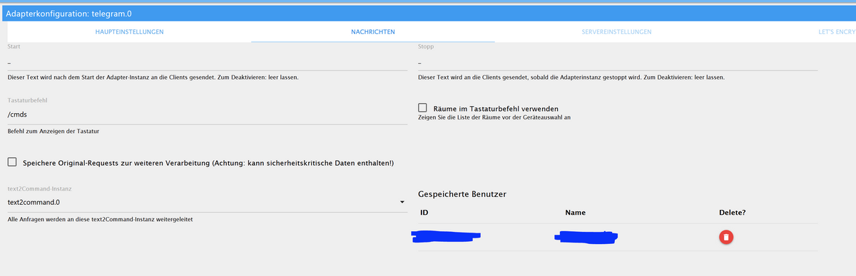

                    und so die Nachrichten:
                    Ansosnten habe ich in dem Dialog mit dem botfather den Username für den Bot vergeben.

                        Nas007 last edited by Nas007
                        @haselchen Okay, den reiter habe ich nicht gesehen. Jetzt ist im Log die Meldung bzgl. der Username weg.
                        Aber noch immer sagt mir der Bot Ich verstehe "Befehl xy" nicht.
                        Ich:
                        • zigbee
                        Bot:
                        • Ich verstehe "zigbee"nicht
                        • Ergebnissausgabe des Befehls

                            Das Problem kommt aus der Instanz text2command. Diese versucht immer was mit dem Befehl zu machen und gibt dann (logischerweise) aus, dass sie den Befehl nicht kennt. Ich habe bislang nirgends gelesen, dass noch was mit der Instanz gemacht werden muss.
                            Wenn ich im text2command eine Regel anlege, dann kommt die "Fehlermeldung" nicht mehr, aber das kann doch nicht die Lösung sein.

                                Ah ich habe den Fehler gefunden.
                                @Meister-Mopper Ich habe genauso wie dort gemacht und dort lag mein "Denk"fehler. Bei der Variante wird text2speech gar nicht benötigt. Jedoch hatte ich es zusätzlich noch in Telgram aktiviert. Das hätte ich gar nicht gebraucht... Dadurch gingen die Befehle auch an text2speech und das kannte logischerweise meine Befehle nicht, da diese nicht konfiguriert werden.
                                Nun habe ich text2speech deaktiviert und es funktioniert wie es soll.
