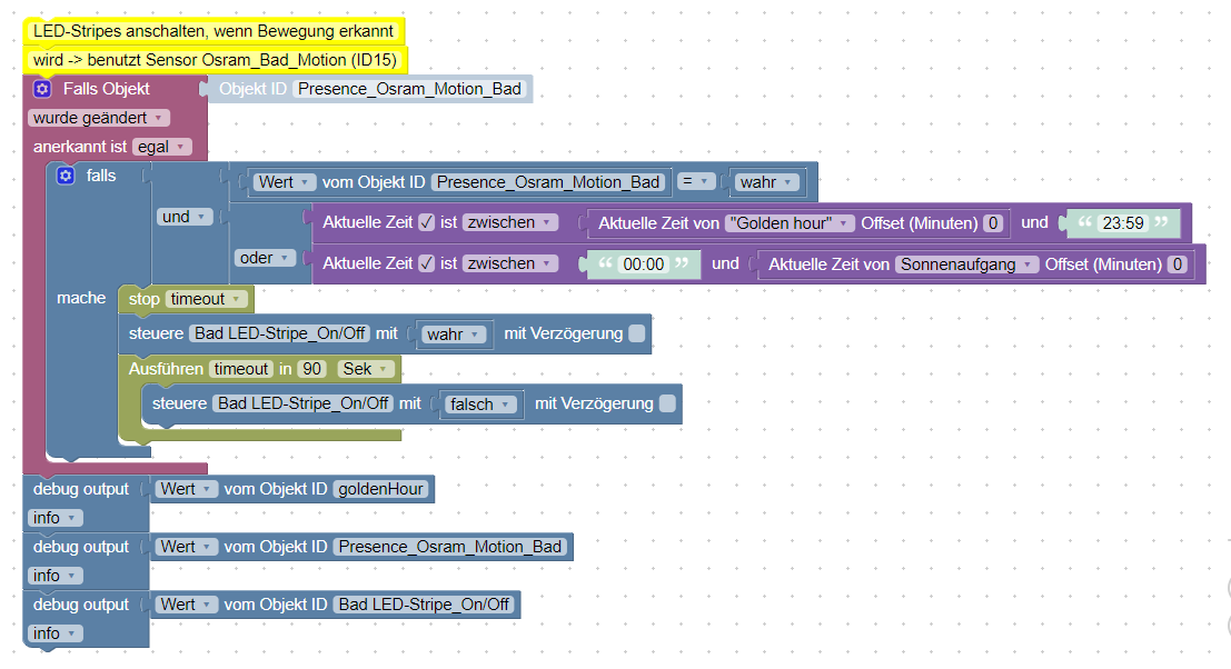

      bei mir läuft seit einiger Zeit ein Skript, um bei einer erkannten Bewegung und zwischen Sonnenuntergang und Sonnenaufgang, ein LED-Licht anzuschalten und nach einer gewissen Zeit (90s) wieder auszuschalten. Das funktioniert so weit.
      Leider kommt es gelegentlich vor, dass nach dem Ausschalten und einer erneuten Bewegung das Licht nicht sofort angeht.
      Der Bewegungssensor (Osram) meldet allerdings eine Bewegung. Der Bewegungsmelder hat eine Auflösung von 60s (leider nicht kürzer).
      Sollverhalten: Bei Bewegung soll das Licht angehen (90s). Wird nach den 60s wieder eine Bewegung erkannt, soll der Timer von vorne loslaufen. Ab diesem Zeitpunkt also wieder 90s. Ziel: Licht soll erst wieder ausgehen, wenn innerhalb dieser 90s keine Bewegung mehr erkannt wird.
      Hab ich einen Fehler im Skript (davon gehe ich aus) oder kann man das mit dem Bewegungsmelder gar nicht so umsetzen?
      Gruß Martin

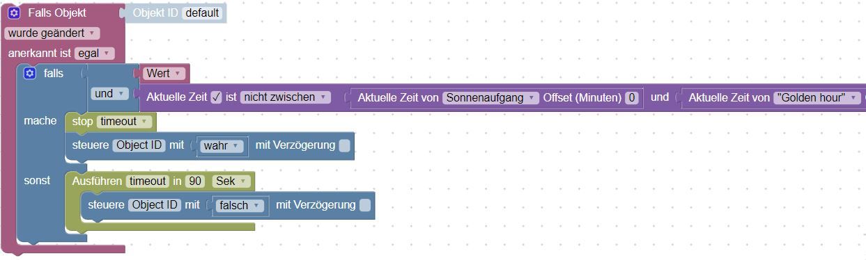

        paul53 @baluderbär last edited by
        @baluderbär
        So startet die Aus-Verzögerung erst, wenn keine Bewegung gemeldet wird:
        B 2 Replies Last reply Reply Quote 0
          baluderbär @paul53 last edited by
          @paul53 Werde es später mal anschauen. Schon mal danke.👍
            @paul53 Funktioniert super. Vielen Dank
