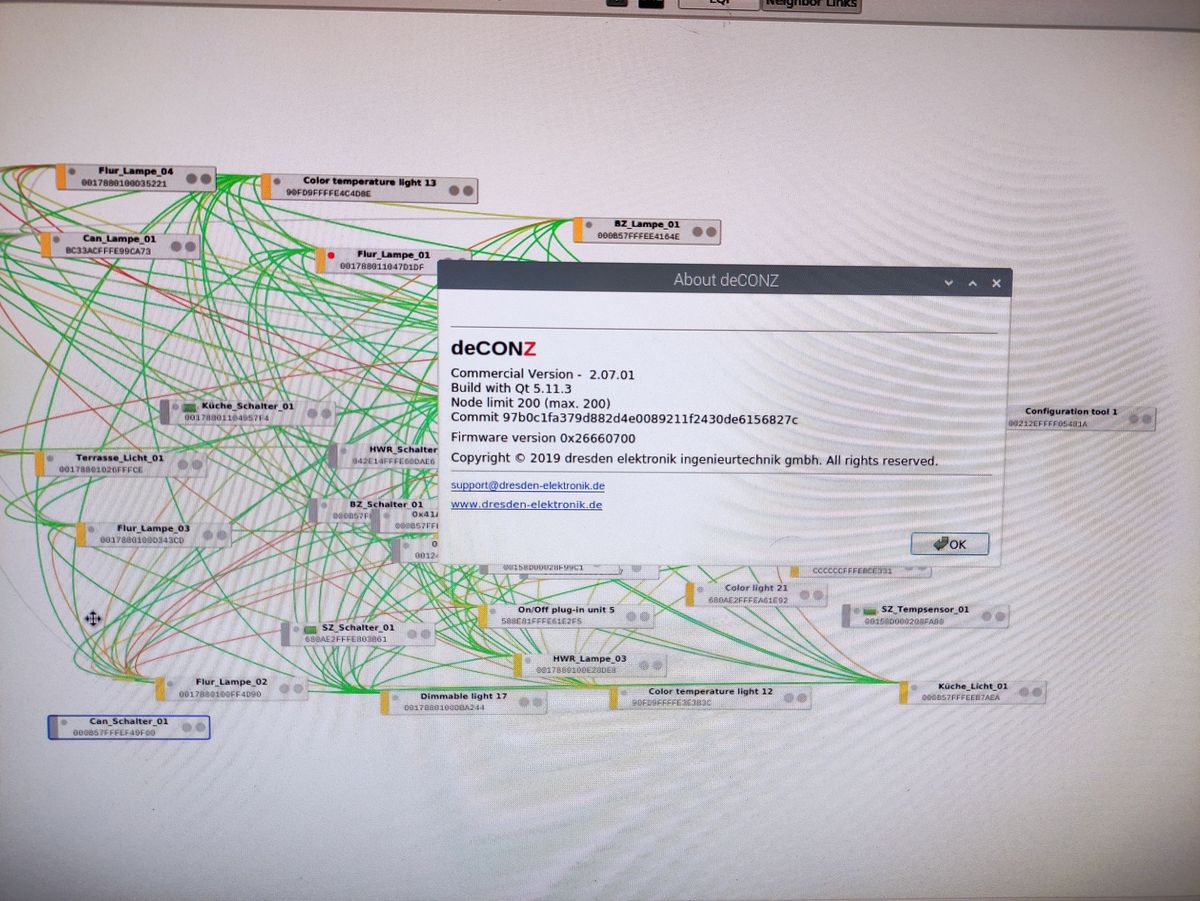

                            smarti2015 @haselchen last edited by smarti2015
                            @haselchen Hab es nur kopiert, wieso ist das veraltet?
                            Nicht das ich da ne falsche Version installiert habe? Wenn da was mit ner 8 stehen sollte ist meine 2.07 aber recht alt. Wie kann ich Firmware und Software auf einen aktuellen Stand bringen? Auf der Oberfläche steht ja das sie aktuell ist 😰IMG_20201223_003319.jpg

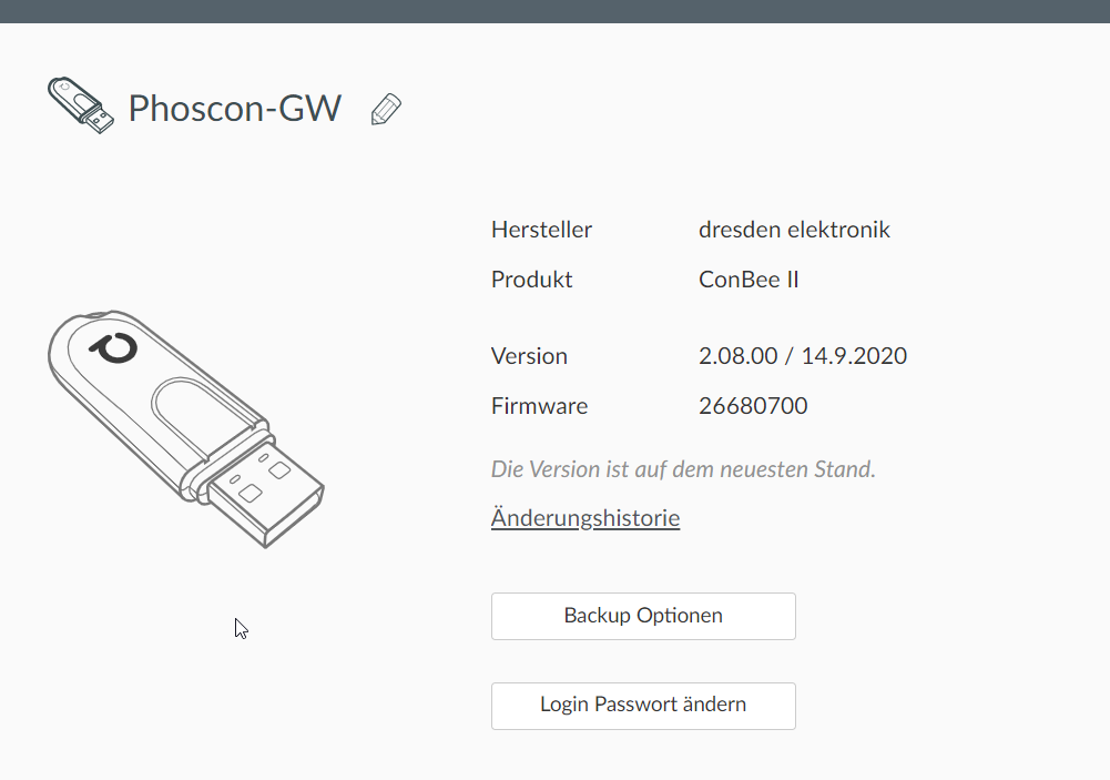

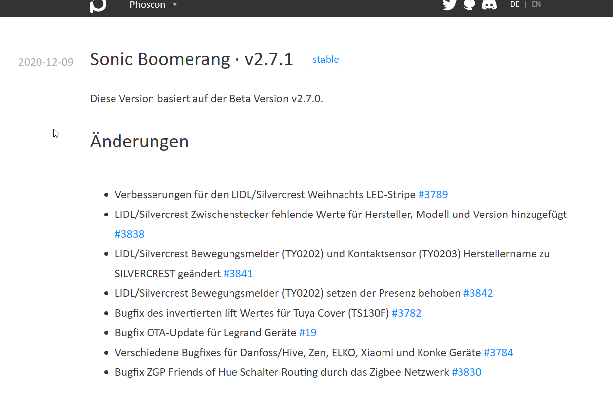

                                      smarti2015 @smarti2015 last edited by
                                      So hab heute geaupdatet und das steht da jetzt, allerdings das Datum steht immer noch falsch.
                                      Außerdem steht aber was von Version 2.7.1 die eigentlich die neuste ist vom 9.12.2020. Was ist das jetzt und wo bekommt man die her?

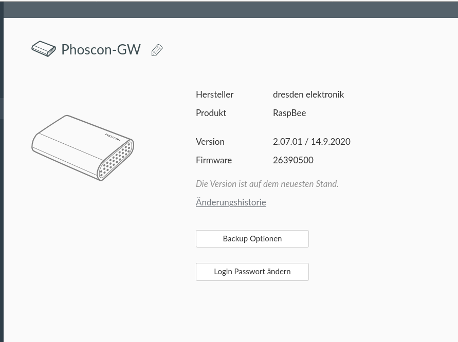

                                        pd_mueller @smarti2015 last edited by
                                        @smarti2015 Ich glaube, wegen dem Datum solltest du dir keine Gedanken machen. Ich habe auch die Version 2.7.1 und das Datum steht bei mir auch auf dem 14.09.20.
                                        Was man bei dir allerdings sehen kann ist, dass du schon die 2.8.0 hast, die ist also neuer als die Version, die auf der Homepage angezeigt wird. Das habe ich auch schon mal gehabt, dass man bei einem Update eine neuere Version bekommt als die, die auf der Homepage angezeigt wird.
                                        Ich hätte jetzt gesagt, dass bei dir soweit alles ok ist.
