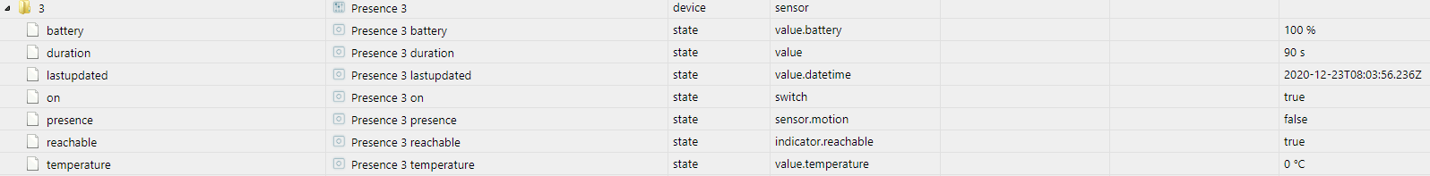

      Ich nutzte einen Raspberry 3 mit ioBroker und einem RaspBee 2 als universelles Gateway.
      Als Adapter kommt deConz v1.3.11 zum Einsatz.
      Ich nutze einen Xiaomi Motion Sensor an einem RaspBee 2:
      Ich frage mich wie häufig der Bewegungsmelder eine Bewegung erkennen kann.
      Die deconz.0.Sensors.3.lastupdated ID erhält bei konstanter Bewegung jede Minute einen neuen Eintrag.
      Ich dachte die Xiaomi Bewegungsmelder würden ohne Mod nur alle 90s auslösen.
      Ich weiß auch nicht was die ID deconz.0.Sensors.3.duration mit dem Wert 90s überhaupt umsetzt.
      Hat hier ggf. jemand Erfahrungen mit dem Xiaomi Bewegungsmelder?
        Markus84 @xadox last edited by
        @xadox Ich nutze auch den Sensor. Bei mir steht er auf 60s und das funktioniert bei mir auch gut.
        • xadox
          So wie ich es verstehe legt die ID lastupdated fest nach was für einem Zeitraum die ID presense wieder zurück schaltet, falls keine weitere Bewegung erkannt wird. Der Bewegungssensor kann, im unmodifizierten Zustand, allerdings nur alle 60 Sekunden eine Bewegung erfassen.
          Somit kann die ID lastupdated zwar auf Werte <60 gesetzt werden. Der Sensor kann dies aber nicht umsetzten.
          Der Mod ermöglich somit die Abfrage von Bewegungen alle 5 Sekunden.
