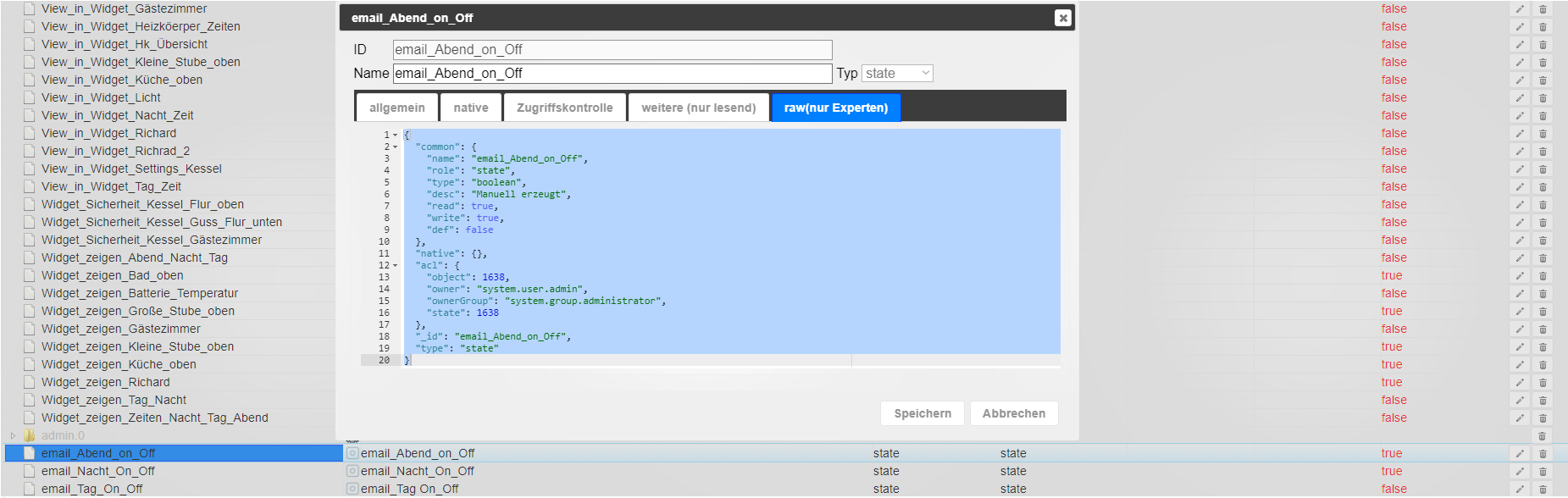

      Ok! Bitteschön
        BigBer last edited by

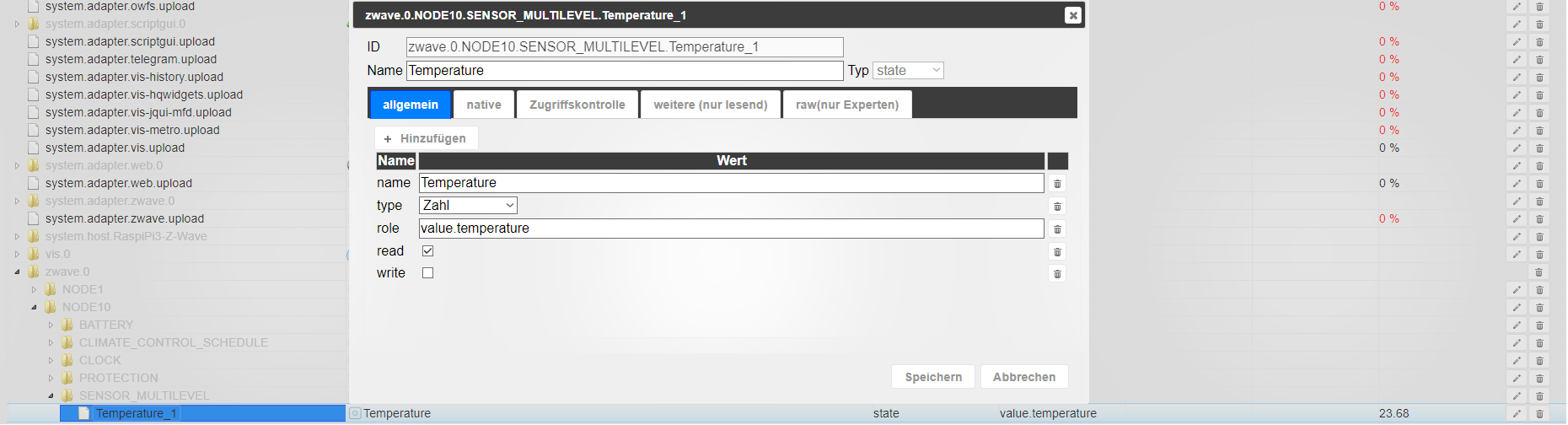

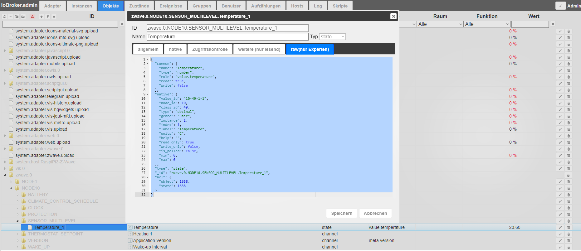

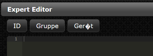

        Sorry, das 2te Bild noch mal
        • AlCalzone

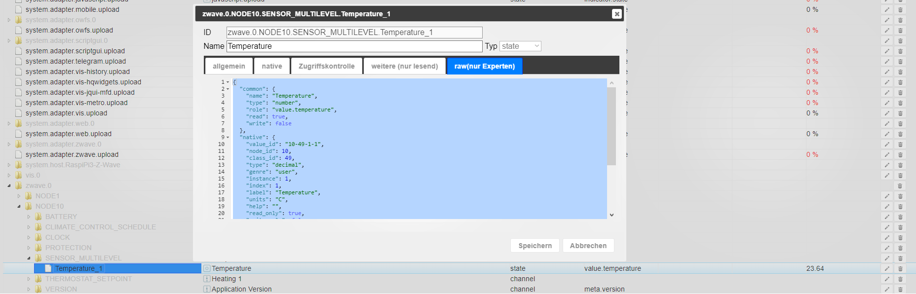

          Zwei Ideen, rein ins Blaue:
          1. Dein eigenes Objekt liegt nicht unter einer Adapterinstanz (z.b. javascript.0), das zwave-Objekt schon. Könnte eventuell Probleme machen, das gabs in ähnlicher Form schon mal.
          2. Das Objekt muss nur type="state" haben, common.role kann passend gewählt sein. Mir ist hier keine Rolle "state" bekannt => https://github.com/ioBroker/ioBroker/bl … ject-types
          Kann mir aber nicht vorstellen, dass das problematisch ist.
            ` > 2. Das Objekt muss nur type="state" haben, common.role kann passend gewählt sein. Mir ist hier keine Rolle "state" bekannt => https://github.com/ioBroker/ioBroker/bl … ject-types
            Kann mir aber nicht vorstellen, dass das problematisch ist. `
            Denke auch nicht das es an der Rolle liegt, Habe noch andere Objekte mit anderen common.role da geht es auch nicht. Wie wichtig ist denn die common.role eigentlich? Hatte das bisher so verstanden das es eigentlich nur zum besseren auffinden eines Objektes zu gebrauchen ist. :?
            ` > Zwei Ideen, rein ins Blaue:
            1. Dein eigenes Objekt liegt nicht unter einer Adapterinstanz (z.b. javascript.0), das zwave-Objekt schon. Könnte eventuell Probleme machen, das gabs in ähnlicher Form schon mal. `
            Ich denke hier könnte der Hase im Pfeffer liegen :shock: Sämtliche selbst erstellten Objekte liegen über einer Adapterinstanz, also in der Baumhierarchie ganz oben.
            Wollte schon lange mal Ordnung da rein bringen, bisher habe ich immer eigene Objekte einfach mit dem +Button oben links angelegt und da landeten sie automatisch in der Obersten Baumhierarchie :? Wie lege ich denn einen Ordner, zb. "Eigene Objekte" unter der javascript.0 instanz an? In diesen Ordner könnte ich ja dann all meine selbst angelegten Objekte erstellen. Am besten noch mit mehreren Unterordnern, passend zum Script oder so.
            Danke! für die Hilfe!

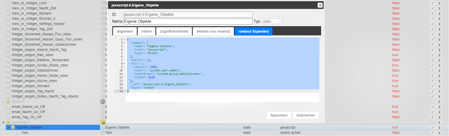

              @BigBer:
              Wie lege ich denn einen Ordner, zb. "Eigene Objekte" unter der javascript.0 instanz an? In diesen Ordner könnte ich ja dann all meine selbst angelegten Objekte erstellen. `
              Du musst nur der ID des States beim Anlegen ein Präfix wie "javascript.0.ordnername." voranstellen. Also statt "MeinState" nennst du den "javascript.0.Ordner.MeinState". Oder direkt in einer Fake-Adapterstruktur, z.b. "EigeneObjekte.0.Ordner.MeinState". Die (optische) Struktur legt ioBroker für dich an.

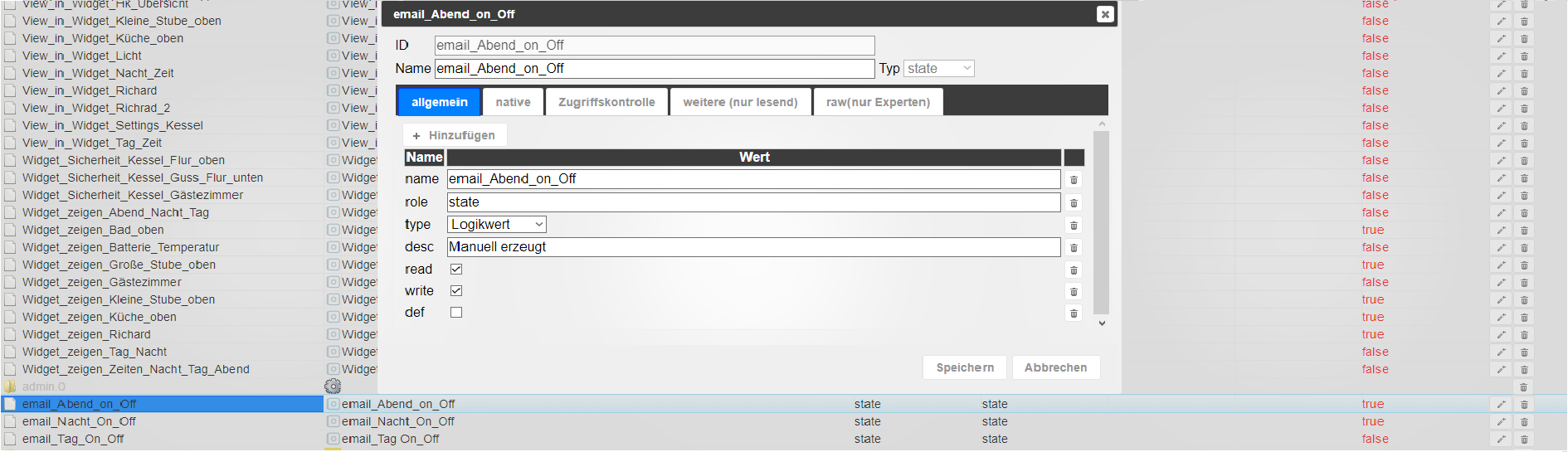

                So Habe es probiert, es geht 😄
                Habe ich das so richtig gemacht?
                @AlCalzone
                Gibt es die Möglichkeit bereits erstellte Objekte in einen neuen Ordner zu verschieben? Ohne das ich meine Scripte bzw. Views die diese Objekte verwenden anpassen muss? Hier stimmt ja dann der Pfad zum Objekt nicht mehr. Oder?
                • AlCalzone
                  @BigBer:
                  Habe ich das so richtig gemacht? `
                  Eigene_Objekte soll kein extra State sein. Du willst ja keinen Wert darin speichern, sondern nur in den Objekten darunter.
                  Es reicht, ein Objekt z.B. "javascript.0.Eigene_Objekte.Test" zu erstellen, ohne dass "javascript.0.Eigene_Objekte" vorher existiert. Der Ordner wird in der Baumstruktur trotzdem angezeigt.

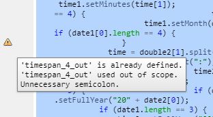

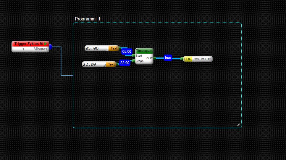

                    Ich benutze im ScriptGui aus der Logic den "Timespan". Nur leider bekomme ich aus dem Log des IO.Broker s eine Fehlermeldung
                    Javascipt:
                    ! // Force Variablen
                    ! // Timeout Variablen
                    ! // Blocking Variablen
                    ! // CCU.IO Objekte
                    ! // Trigger
                    ! schedule(" */1 * * * * ", function (data){codebox_1(data); }); //Programm_1
                    ! function codebox_1(data){ var string_1_out = "05:00";var string_2_out = "22:00";var now = new Date(); var time1 = new Date(); var time2 = new Date(); var in1 = string_1_out; var in2 = string_2_out; var double1 = in1.split(" "); var double2 = in2.split(" "); var time; var date1; var date2; if (double1[1]) { time = double1[1].split(":"); date1 = double1[0].split("."); date2 = double1[0].split("-"); } else { time = in1.split(":"); date1 = in1.split("."); date2 = in1.split("-"); } if (time.length == 2) { time1.setHours(time[0]); time1.setMinutes(time[1]); } if (time.length == 3) { time1.setHours(time[0]); time1.setMinutes(time[1]); time1.setSeconds(time[2]); } if (date2.length == 3) { if (date2[0].length == 4) { time1.setFullYear(date2[0]); } else { time1.setFullYear("20" + date2[0]); } time1.setMonth(date2[1] - 1); time1.setDate(date2[2]); } if (date1.length == 3) { if (date1[0].length == 4) { time1.setFullYear(date1[2]); } else { time1.setFullYear("20" + date1[2]); } time1.setMonth(date1[1] - 1); time1.setDate(date1[0]); } if (double2[1]) { time = double2[1].split(":"); date1 = double2[0].split("."); date2 = double2[0].split("-"); } else { time = in2.split(":"); date1 = in2.split("."); date2 = in2.split("-"); } if (time.length == 2) { time2.setHours(time[0]); time2.setMinutes(time[1]); } if (time.length == 3) { time2.setHours(time[0]); time2.setMinutes(time[1]); time2.setSeconds(time[2]); } if (date2.length == 3) { if (date2[0].length == 4) { time1.setFullYear(date2[0]); } else { time1.setFullYear("20" + date2[0]); } time2.setMonth(date2[1] - 1); time2.setDate(date2[2]); } if (date1.length == 3) { if (date1[0].length == 4) { time2.setFullYear(date1[2]); } else { time2.setFullYear("20" + date1[2]); } time2.setMonth(date1[1] - 1); time2.setDate(date1[0]); }process.send(time1);process.send(time2); if (time1.valueOf() < now.valueOf() && time2.valueOf() > now.valueOf()) { var timespan_4_out = true; }else{ var timespan_4_out = false; }log("Timespan01 -> Programm_1 -> " + timespan_4_out);};
                    Fehlermeldung:
                    javascript.0 2018-02-25 14:24:00.439 error at Object. (script.js.Test_Scripte.Timespan01:10:43)
                    javascript.0 2018-02-25 14:24:00.439 error at codebox_1 (script.js.Test_Scripte.Timespan01:11:3558)
                    javascript.0 2018-02-25 14:24:00.436 error Error in callback: ReferenceError: process is not defined
                    javascript.0 2018-02-25 14:23:00.435 error at Object. (script.js.Test_Scripte.Timespan01:10:43)
                    javascript.0 2018-02-25 14:23:00.435 error at codebox_1 (script.js.Test_Scripte.Timespan01:11:3558)
                    javascript.0 2018-02-25 14:23:00.434 error Error in callback: ReferenceError: process is not defined
                    javascript.0 2018-02-25 14:22:18.435 info script.js.Test_Scripte.Timespan01: registered 0 subscriptions and 1 schedule
                    javascript.0 2018-02-25 14:22:18.412 info Start javascript script.js.Test_Scripte.Timespan01
                    Evtl. kann mir jemand weiterhelfen
                      Hallo!

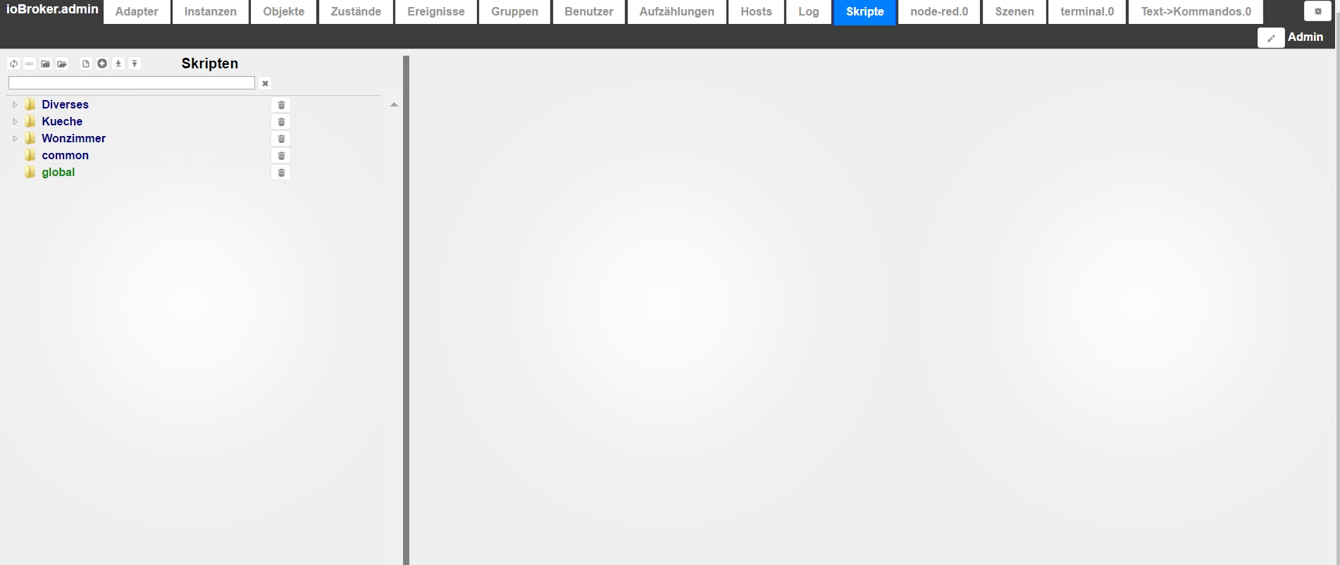

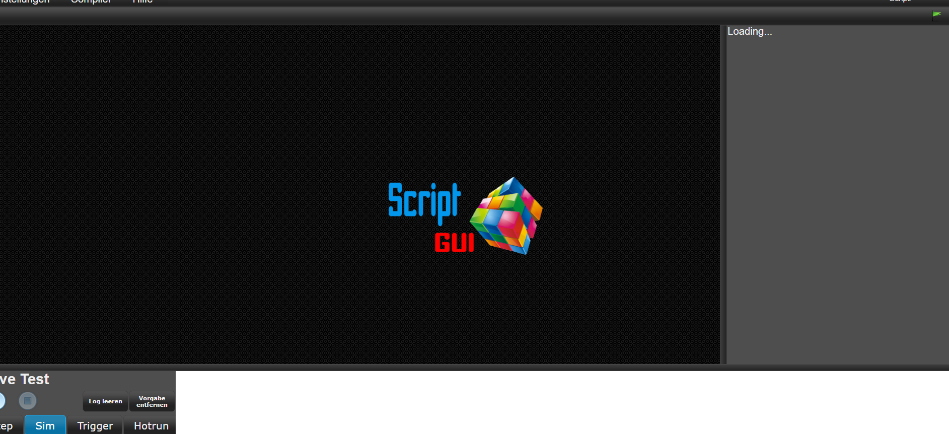

                      Habe gestern auf Node 8.11.1 und NPM 4.6.1 geupdatet, Seitdem will ScriptGui nicht mehr, ich drehe durch :twisted: mein wichtigstes Tool!!!
                      Habe auch schon Javascript, und web deinstalliert und wieder installiert da ich irgendwo gelesen hatte das Scriptgui auf diese Adapter angewiesen ist!
                      Keinen Erfolg siehe Screenshot
                      BITTE, BITTE HELFEN!!!!!
                        Sorry, muss das noch mal hoch holen
                        Aber weiß wirklich nicht mehr weiter, ehe ich weiter rumprobiere.
                        Kann es sein das ScriptGui mit Node 8 nicht funktioniert, das wäre wenigsten eine Aussage und ich müsste nicht weiter im dunklen stochern.
                        Würde dann lieber wieder auf mein System mit Node 4 zurückgehen und warten das ScriptGui angepasst wird. Da ist aber das Dilemma das ich mich nicht mehr traue Updates von iobroker, oder anderen Adaptern zu machen da sie manchmal schon Node größer 4 voraussetzen, siehe zb. email Adapter.
                        Da ScriptGui schon ziemlich lange, early access ist, beschleicht mich das Gefühl hier wird sich in naher Zukunft auch nichts tun?
                        Vielleicht kann smiling_Jack mal drüber schauen? Ich weiß der hat mit Sicherheit genug um die Ohren. Von ihm wollen währscheinlich all irgend wie was 😢
                        Wäre wirklich nett!!!
                        Wenn Infos benötigt werden bin ich gerne bereit sie zu liefern!

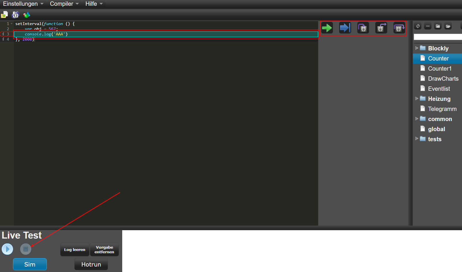

                        Habe vorhin noch mal versucht trotz Fehlermeldung ein script in ScriptGui zu erstellen
                        da hatte ich das im log :
                        Vieleicht hilft das den Fehler einzugrenzen
