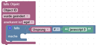

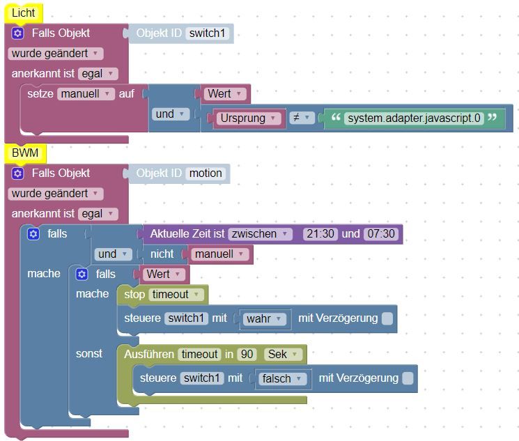

          paul53 @tobirobi last edited by paul53
          @tobirobi sagte:
          wenn ich das Licht per Schalter einschalte, dass dann nicht der Bewegunsmelder dazwischen funkt.
          Blockly-Variante, die sich sicherlich nach Node-Red übersetzen lässt:
