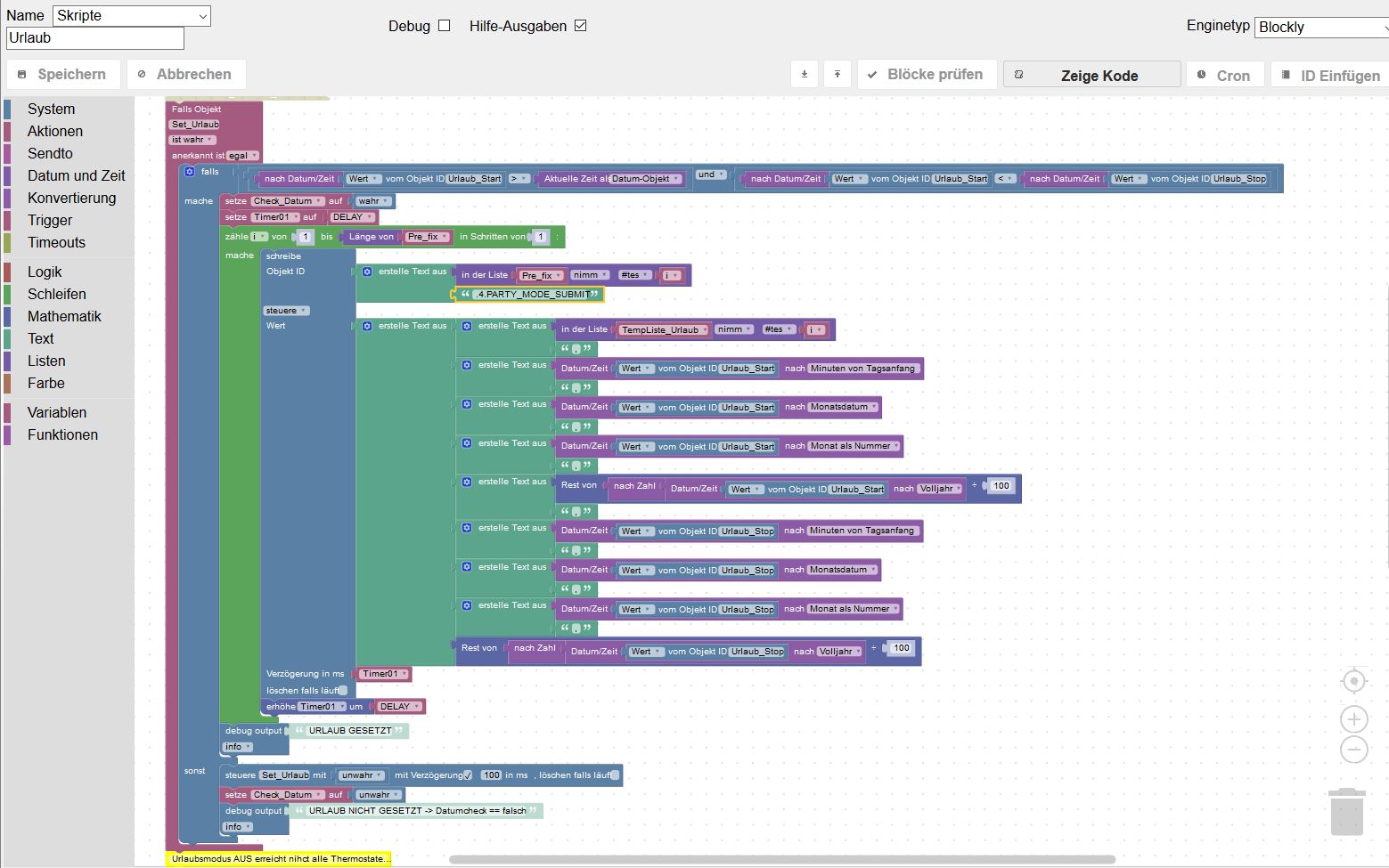

      Ich, Neuling in der Materie, bin auf der Suche nach Hilfe.
      Ich versuche folgendes umzusetzte:
      Ich möchte per Skript, in meinem Fall in Blockly gebaut (siehe Bild, oder als Code im P.S.), alle meine Heizkörperthermostate per PARTY_MODE_SUBMIT auf eine geplante längere Abwesenheit vorbereiten.
      Ich habe KEINE Wandthermostate, sondern "nur" 26 Heizkörperthermostate und eine CCU2 im Einsatz.
      Mein Probleme ist nun folgende:
      1. Wenn ich das Script anstoße, dann bekomme ich in der CCU einen Haufen Servicemeldungen, das die Kommunikation gestört sein.
      2. Die Daten kommen nicht bei den Thermostaten an. (Nervt am meisten)
      3. Die CCU weigert sich, auch wenn alle Servicemeldungen wieder weg sind, eine ganze Zeit lang andere Befehle an die Thermostate zu senden. Immer wieder ist die Kommunikation gestört, auch bei einzelnen Befehlen an nur ein Gerät.
      Ich hoffe hier kann mir jemand den ein oder anderen Tip geben.
      Viele Grüße
      DeStulp

      ! var DELAY, Check_Datum, Temp_Urlaub_Baustelle, Temp_Urlaub_Rest, Pre_fix, Post_fix, TempListe_Urlaub, WERTE_URLAUB_AUS, Timer01, i, Timer02, k;
      ! DELAY = 10000;
      ! Check_Datum = false;
      ! Temp_Urlaub_Baustelle = 8;
      ! Temp_Urlaub_Rest = 15;
      ! Pre_fix = ['hm-rpc.0.MEQxxx1761', 'hm-rpc.0.MEQxxx3589', 'hm-rpc.0.MEQxxx3590', 'hm-rpc.0.MEQxxx3592', 'hm-rpc.0.MEQxxx3595', 'hm-rpc.0.MEQxxx3599', 'hm-rpc.0.MEQxxx3616', 'hm-rpc.0.MEQxxx3620', 'hm-rpc.0.MEQxxx3637', 'hm-rpc.0.MEQxxx3643', 'hm-rpc.0.MEQxxx3867', 'hm-rpc.0.MEQxxx3873', 'hm-rpc.0.MEQxxx4312', 'hm-rpc.0.MEQxxx4328', 'hm-rpc.0.MEQxxx4819', 'hm-rpc.0.MEQxxx4826', 'hm-rpc.0.MEQxxx5477', 'hm-rpc.0.MEQxxx5655', 'hm-rpc.0.MEQxxx5728', 'hm-rpc.0.MEQxxx6165', 'hm-rpc.0.MEQxxx6171', 'hm-rpc.0.NEQxxx7006', 'hm-rpc.0.NEQxxx7332', 'hm-rpc.0.NEQxxx7339', 'hm-rpc.0.NEQxxx7920', 'hm-rpc.0.NEQxxx0878'];
      ! TempListe_Urlaub = [Temp_Urlaub_Baustelle, Temp_Urlaub_Baustelle, Temp_Urlaub_Rest, Temp_Urlaub_Baustelle, Temp_Urlaub_Baustelle, Temp_Urlaub_Rest, Temp_Urlaub_Baustelle, Temp_Urlaub_Rest, Temp_Urlaub_Baustelle, Temp_Urlaub_Baustelle, Temp_Urlaub_Baustelle, Temp_Urlaub_Baustelle, Temp_Urlaub_Baustelle, Temp_Urlaub_Baustelle, Temp_Urlaub_Rest, Temp_Urlaub_Rest, Temp_Urlaub_Rest, Temp_Urlaub_Rest, Temp_Urlaub_Rest, Temp_Urlaub_Baustelle, Temp_Urlaub_Baustelle, Temp_Urlaub_Rest, Temp_Urlaub_Rest, Temp_Urlaub_Rest, Temp_Urlaub_Rest, Temp_Urlaub_Baustelle];
      ! on({id: "javascript.0.scriptEnabled.common.Skripte.Set_Urlaub"/Set_Urlaub/, val: true}, function (obj) {
      ! var value = obj.state.val;
      ! var oldValue = obj.oldState.val;
      ! if (getDateObject(getState("javascript.0.scriptEnabled.common.Skripte.Urlaub_Start").val).getTime() > (new Date().getTime()) && getDateObject(getState("javascript.0.scriptEnabled.common.Skripte.Urlaub_Start").val).getTime() < getDateObject(getState("javascript.0.scriptEnabled.common.Skripte.Urlaub_Stop").val).getTime()) {
      ! Check_Datum = true;
      ! Timer01 = DELAY;
      ! var i_end = Pre_fix.length;
      ! var i_inc = 1;
      ! if (1 > i_end) {
      ! i_inc = -i_inc;
      ! for (i = 1; i_inc >= 0 ? i <= i_end : i >= i_end; i += i_inc) {
      ! setStateDelayed((String(Pre_fix[(i - 1)]) + String('.4.PARTY_MODE_SUBMIT')), ([String(TempListe_Urlaub[(i - 1)]) + String(','),String((function () {var v = getDateObject(getState("javascript.0.scriptEnabled.common.Skripte.Urlaub_Start").val); return v.getHours() * 60 + v.getMinutes();})()) + String(','),String(getDateObject(getState("javascript.0.scriptEnabled.common.Skripte.Urlaub_Start").val).getDate()) + String(','),String((getDateObject(getState("javascript.0.scriptEnabled.common.Skripte.Urlaub_Start").val).getMonth() + 1)) + String(','),String(parseFloat(getDateObject(getState("javascript.0.scriptEnabled.common.Skripte.Urlaub_Start").val).getFullYear()) % 100) + String(','),String((function () {var v = getDateObject(getState("javascript.0.scriptEnabled.common.Skripte.Urlaub_Stop").val); return v.getHours() * 60 + v.getMinutes();})()) + String(','),String(getDateObject(getState("javascript.0.scriptEnabled.common.Skripte.Urlaub_Stop").val).getDate()) + String(','),String((getDateObject(getState("javascript.0.scriptEnabled.common.Skripte.Urlaub_Stop").val).getMonth() + 1)) + String(','),parseFloat(getDateObject(getState("javascript.0.scriptEnabled.common.Skripte.Urlaub_Stop").val).getFullYear()) % 100].join('')), false, parseInt(Timer01, 10), false);
      ! Timer01 = (typeof Timer01 == 'number' ? Timer01 : 0) + DELAY;
      ! console.log('URLAUB GESETZT');
      ! } else {
      ! setStateDelayed("javascript.0.scriptEnabled.common.Skripte.Set_Urlaub"/Set_Urlaub/, false, 100, false);
      ! console.log('URLAUB NICHT GESETZT -> Datumcheck == falsch');
      ! // Urlaubsmodus AUS erreicht nihct alle Thermostate???
      ! // Frage: Müssen alle Werte gesetzt werden, oder reicht "AUTO_MODUS AN"?
      ! on({id: "javascript.0.scriptEnabled.common.Skripte.Set_Urlaub"/Set_Urlaub/, val: false}, function (obj) {
      ! if (Check_Datum == true) {
      ! Timer02 = DELAY;
      ! var k_end = Pre_fix.length;
      ! var k_inc = 1;
      ! if (1 > k_end) {
      ! k_inc = -k_inc;
      ! for (k = 1; k_inc >= 0 ? k <= k_end : k >= k_end; k += k_inc) {
      ! setStateDelayed((String(Pre_fix[(k - 1)]) + String('.4.AUTO_MODE')), true, false, parseInt(Timer02, 10), false);
      ! Timer02 = (typeof Timer02 == 'number' ? Timer02 : 0) + DELAY;
      ! console.log('ABSCHALTUNG URLAUB AUSGEFÜHRT');
      ! } else {
      ! console.log('ABSCHALTUNG URLAUB NICHT AUSGEFÜHRT -> Datum Check == FALSCH');
