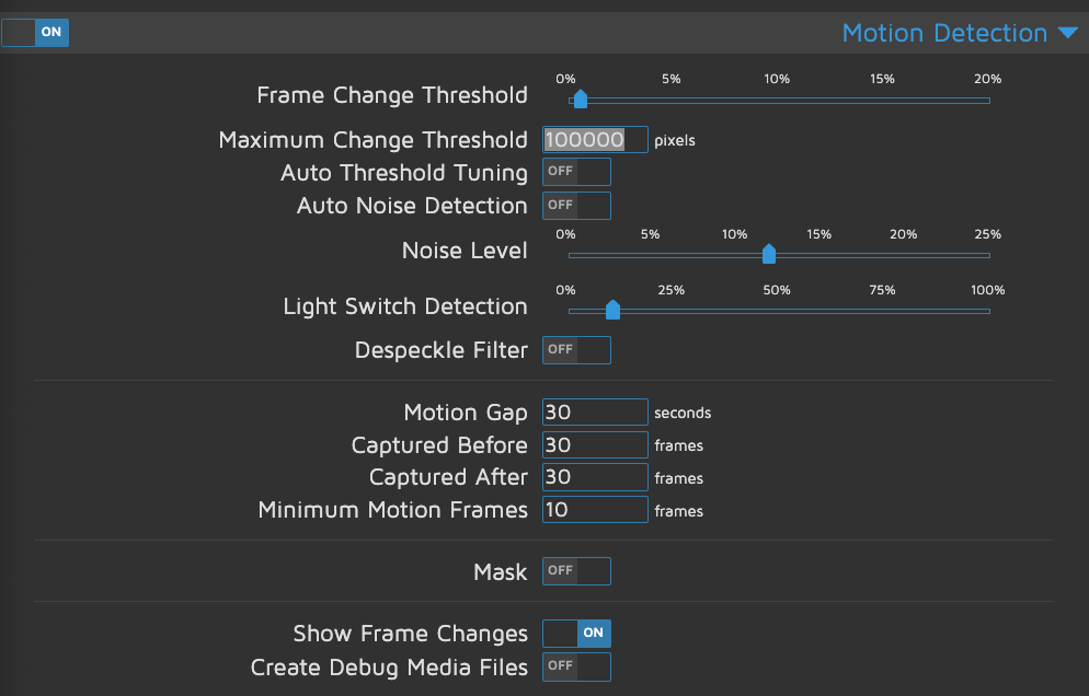

      Ich habe da mal noch eine Andere Frage
      Wie habt ihr das mit den Fehlalarmen hinbekommen
      Gestern Abend hat es bei uns gescheit und mein Handy ist bald ausgerastet
      Die Kamera selbst hat mir keine Alarme gesendet aber MotionEye ist ausgerastet
      Hier mal meine Einstellungen zur Bewegungserkennung
      Vielleicht kann mir da ja Jemand einen Tip geben
      Ich Habe sogar die "Maximum Change Threshold" schon auf 100000 gestellt
      Danke im Voraus
      Marcel

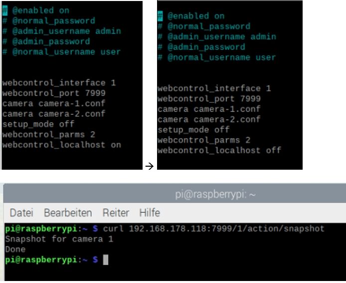

        Bei mir hatte es erst nicht geklappt, bis ich in der motion.conf auf
        webcontrol_localhost off
        geändert habe.
        Hoffe das hilft dir!
        Wenn ich diese Befehle vom ioBroker absetzte bekomme ich die Antwort der "Verbindungsaufbau wurde abgelehnt"
        Nehme ich die IP vom MotionEye passiert das selbe
        Mache ich das Ganze aber direkt auf der MotionEye VM dann geht es
          Das muss aber klappen sonst bringt der Rest nix. Bitte Datei Datei /etc/motioneye/motion.conf editieren und "webcontrol_localhost off" anpassen (bzw. motioneye.conf) und neustarten.
          Unter http://motioneye:7999/ (im Browser) erhalte ich dann:
          Motion 4.5.0 Running [2] Cameras
          Wszene 2 Replies Last reply Reply Quote 0

              @oberfragger
              Der Neustart hat geholfen

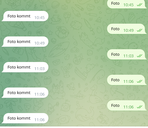

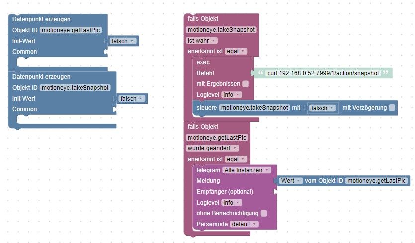

                Auch wenn der Beitrag schon älter ist, eventuell liest das ja einer und kann mir weiterhelfen.

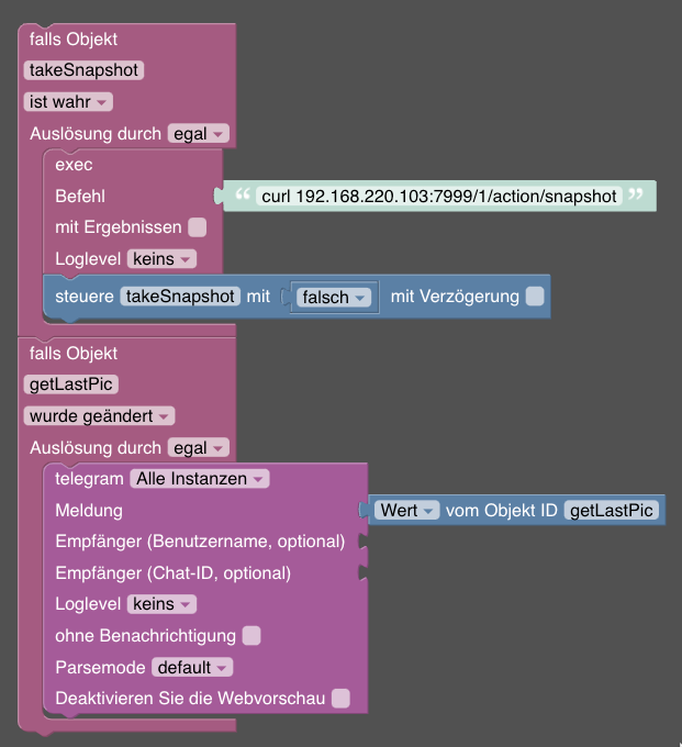

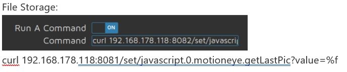

                Habe alles nach Anleitung gemacht, nur den Port von 8082 auf 8083 geändert da alles auf einem RPI4 läuft. Soweit funktionier auch alles, nur bei:

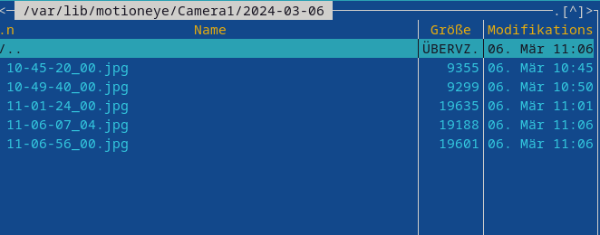

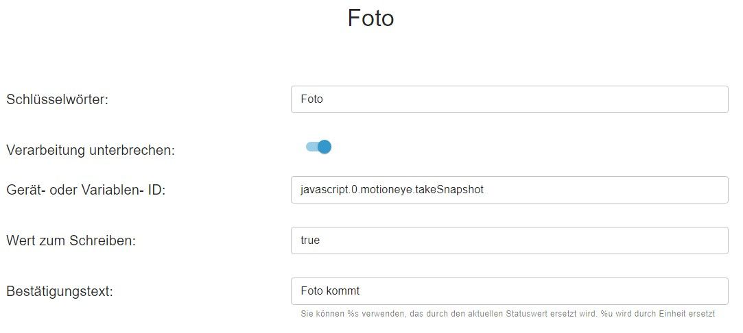

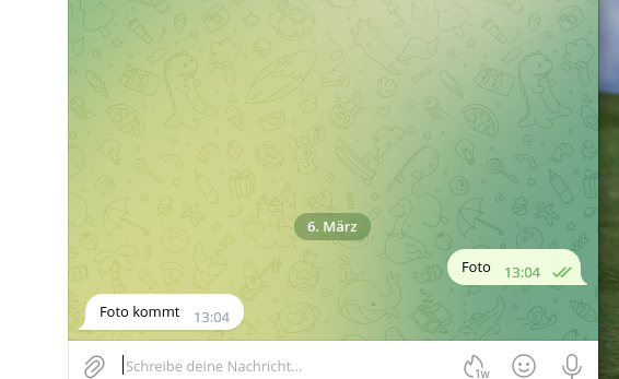

                Wenn man jetzt also "Foto" an seinen Bot schickt, wird ein Foto ausgelöst und geschickt.
                kommt kein Foto. Er schickt mir "Foto kommt" zurück, aber mehr passiert nicht.

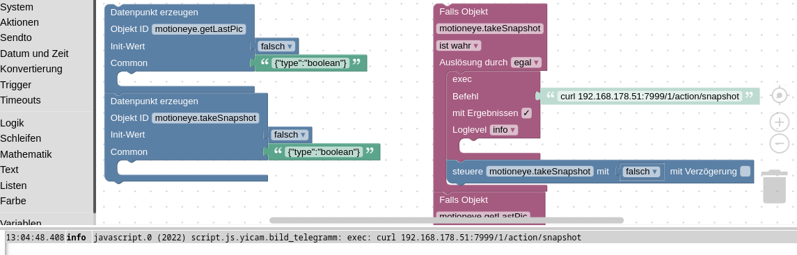

                      im javasript haut er dieses log raus, wenn ich per Telegramm Foto schicke:

                          @virus2k12 setz mal den Haken Mit Ergebnisse, im Blockly
                          • Virus2K12
                            Virus2K12 last edited by Virus2K12
                            keine Änderung, werder im Telegramm noch im log.

                              laedt er das Bild denn auch runter, also funktioniert der exec curl befehl?
                              Virus2K12 1 Reply Last reply Reply Quote 0
                              • Virus2K12
                                Virus2K12 @Guest last edited by Virus2K12
                                @ilovegym ja. liegt im angegeben pfad. siehe screen weiter oben
                                https://forum.iobroker.net/topic/40016/bewegungserkennung-mit-motioneye-lösung-komplett-in-blockly/47

                                    was ich jetzt beobachtet habe, der Wert von takeSnapshot ändert sich nicht in true und lässt sich auch nicht per Hand auf true setzen. Bei getLastpic funktioniert das.?
                                    Woran kann das liegen?
