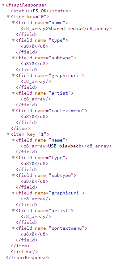

      Hallo Zusammen,
      habe gerade das problem das ich die einzelnen Elemente aus der unten folgenden XML Datei in einzelnen Punkt auflisten möchte damit ich damit arbeiten kann.
      <fsapiResponse>
      <status>FS_OK</status>
      <item key="0">
      <field name="name">
      <c8_array>Shared media</c8_array>
      </field>
      <field name="type">
      <u8>0</u8>
      </field>
      <field name="subtype">
      <u8>0</u8>
      </field>
      <field name="graphicuri">
      <c8_array/>
      </field>
      <field name="artist">
      <c8_array/>
      </field>
      <field name="contextmenu">
      <u8>0</u8>
      </field>
      </item>
      <item key="1">
      <field name="name">
      <c8_array>USB playback</c8_array>
      </field>
      <field name="type">
      <u8>0</u8>
      </field>
      <u8>0</u8>
      </field>
      <c8_array/>
      </field>
      <c8_array/>
      </field>
      <u8>0</u8>
      </field>
      </item>
      <listend/>
      </fsapiResponse>
      Welche Möglichkeiten habe ich mit Blockly damit ich auf die Daten von <field name ="name">, <field name="type> usw zugreifen kann. Da die Datenfelder mehrfach vorkommen müsste ich auch die einzelnen Daten mehrfach abgreifen können.
      Mittels Blockly Text kann ich ein einzelnes Element auslesen, scheitere jedoch daran das "name" x-fach vorkommen kann.
      Hat jemand einen Tipp wie ich hier vorgehen kann?

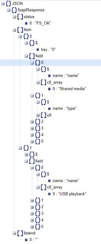

                          paul53 @claus1993 last edited by paul53
                          @claus1993 sagte:
                          fsapiResponse.item key.field name ?
                          result.fsapiResponse.item ist ein Array (2 Elemente)
                          result.fsapiResponse.item[0].field ist ein Array (6 Elemente)
                          result.fsapiResponse.item[0].field[0].c8_array[0] liefert "Shared media"
                          result.fsapiResponse.item[0].field[0].$.name liefert "name"
