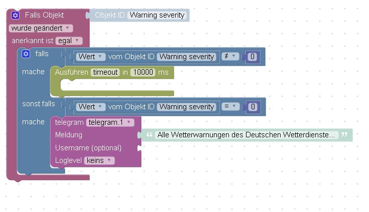

                  Angeregt durch den thread http://forum.iobroker.net/viewtopic.php?f=21&t=4622 habe ich etwas rumprobiert, aber ohne Erfolg.
                  Habe dann versucht mit Blockly.
                  Für den Bereich "1. mache" hinter dem "timeout" von 10s muss noch was rein.
                  Und zwar soll an telegram geschickt werden die Daten vom DWD-Adapter:
                  dwd.0.warning.begin
                  dwd.0.warning.end
                  dwd.0.warning.text
                  dwd.0.warning.headline
                  dwd.0.warning.description
                  Wie übergebe ich diese Werte über Blockly an telegram?
                  Hier mein bisheriger Block zum Importieren:
                  <xml xmlns="http://www.w3.org/1999/xhtml"><block type="on_ext" id="Za9:z_OdHrl8gT]^gQ[c" x="-562" y="-237"><mutation items="1"></mutation>
                  <value name="OID0"><shadow type="field_oid" id="{YQ%X[0%aZ?wT=y5x(E-"><field name="oid">dwd.0.warning.severity</field></shadow></value>
                  <statement name="STATEMENT"><block type="controls_if" id="plycChL,3pMlxYR65=0r"><mutation elseif="1"></mutation>
                      <value name="IF0"><block type="logic_compare" id="S+LPUIh7VMv@[]rVKTyz"><field name="OP">NEQ</field>
                          <value name="A"><block type="get_value" id="_4aPvN2IM%4J:.YTPNEt"><field name="ATTR">val</field>
                              <field name="OID">dwd.0.warning.severity</field></block></value>
                          <value name="B"><block type="math_number" id="cI~Jnwi%eY+-81OZ81c2"><field name="NUM">0</field></block></value></block></value>
                      <statement name="DO0"><block type="timeouts_settimeout" id="A?rWXoM=A?4m6iP3sK8V"><field name="NAME">timeout</field>
                          <field name="DELAY">10000</field></block></statement>
                      <value name="IF1"><block type="logic_compare" id="[qlBv{(7-QMPq`|?^vuz"><field name="OP">EQ</field>
                          <value name="A"><block type="get_value" id="{{iqDnb:d^{~VF1f}K!A"><field name="ATTR">val</field>
                          <value name="B"><block type="math_number" id="F,+_tEi%aV/0!K)czU8n"><field name="NUM">0</field></block></value></block></value>
                      <statement name="DO1"><block type="telegram" id="bj;-+)BQ+pYRIL#wkOj?"><field name="INSTANCE">.1</field>
                          <value name="MESSAGE"><shadow type="text" id="rfJDep:!7yaK~PbK.h%B"><field name="TEXT">Alle Wetterwarnungen des Deutschen Wetterdienstes wurden aufgehoben</field></shadow></value></block></statement></block></statement></block></xml>
                  EDIT: der Trigger muss auf "aktualisiert" anstatt "geändert" eingestellt sein!
