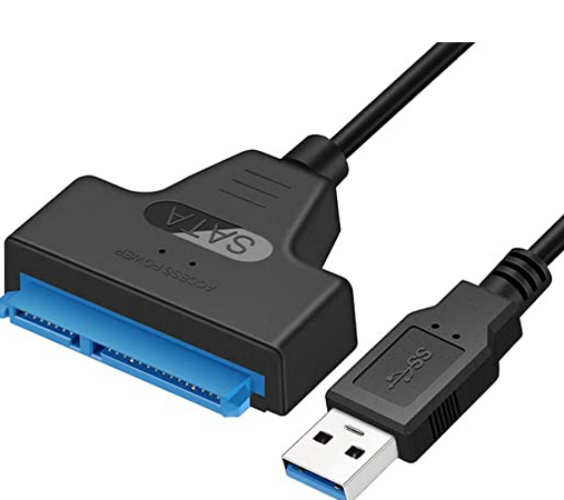

        • Meister Mopper
          Meister Mopper @David G. last edited by
          @David-G
          • Die Stroversorgung kann kritisch sein (welches Netzteil)
          • Es funktioniert nicht mit jeder SSD (baugleiche funktionieren beim einen 4er RPI, beim anderen nicht)
            Da musst Du probieren, eine Garantie wird Dir hier niemand geben können.
            Bei mir funktioniert eine Samsung SSD 840 pro mit diesem SATA Adapter
