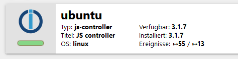

        Dutchman Developer Most Active Administrators @Thomas Braun last edited by
        @All
        Bitte auf 3.1.6 bleiben, 3.1.7 wird aus dem Verkehr gezogen wegen inkompatiblen object-Redis.
        Entschuldigt bitte diese Bescherung !

              Kann ich bestätigen, das Update killt die Installation. Ich bin gerade dabei mein IOBroker wieder zu restoren und poste gleich mal das Ergebnis von
              iobroker List instances
              Auf einer nackten IOBroker Installation vor und nach dem Host Update.

                                  Habt ihr eine aktuelle NPM-Version? Bei mir hat ein Update auf 6.14.10 geholfen:
                                  Dutchman F J barney_b 4 Replies Last reply Reply Quote 0
                                    Danke !
                                    Kan das jemand bestätigen?
