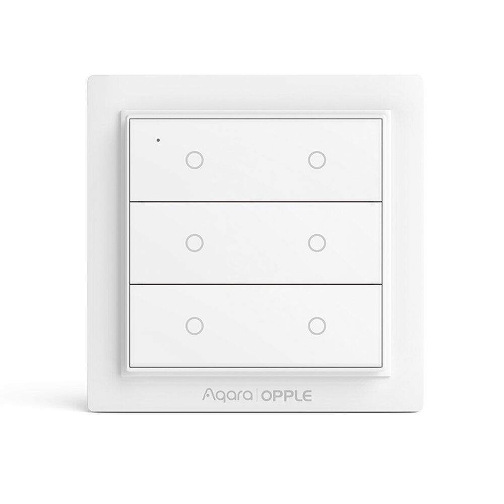

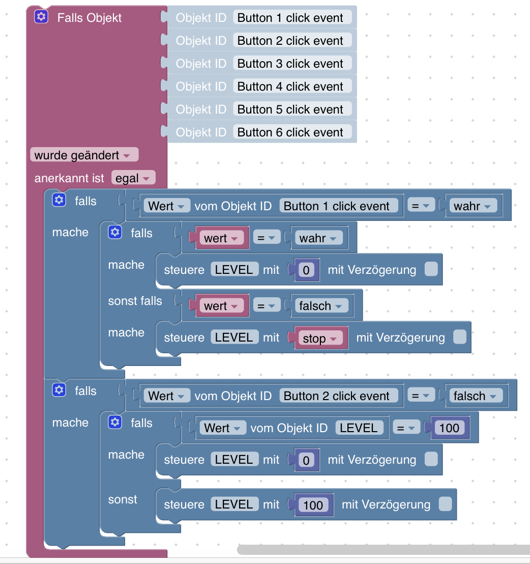

      habe mir einen Aqara OPPLE ( 6 Tasten ) gekauft den hier Aqara OPPLE.jpg um meine Rolladen damit zu steuern, leider klappt es nicht so wie ich es möchte 🙂
      Ich möchte damit 3 Rolladenaktoren damit steuern.
      Rolladenaktor 1:
      Button 1,
      soll bei 1 x klick Rolladen runter fahren, bei erneuten klick stoppen und bei erneuten klick wieder runter fahren.
      Button 2,
      soll 1x klick Rolladen hoch fahren, bei erneuten klick stoppen und bei erneuten klick wider hoch fahren.
      Mit den anderen 4 Buttons sollen die anderen 2 Rolladenaktoren gesteuert werden.
      Bei allen Rolladenaktoren soll die steuerung Funktionieren egal in welche position die Rolladen stehen.
      Ich bekommen den Rolladenaktor zwar zum laufen aber leider nicht so wie ich es wollte.
      Hier ist mein Blockly Script mit der ich es versucht habe.

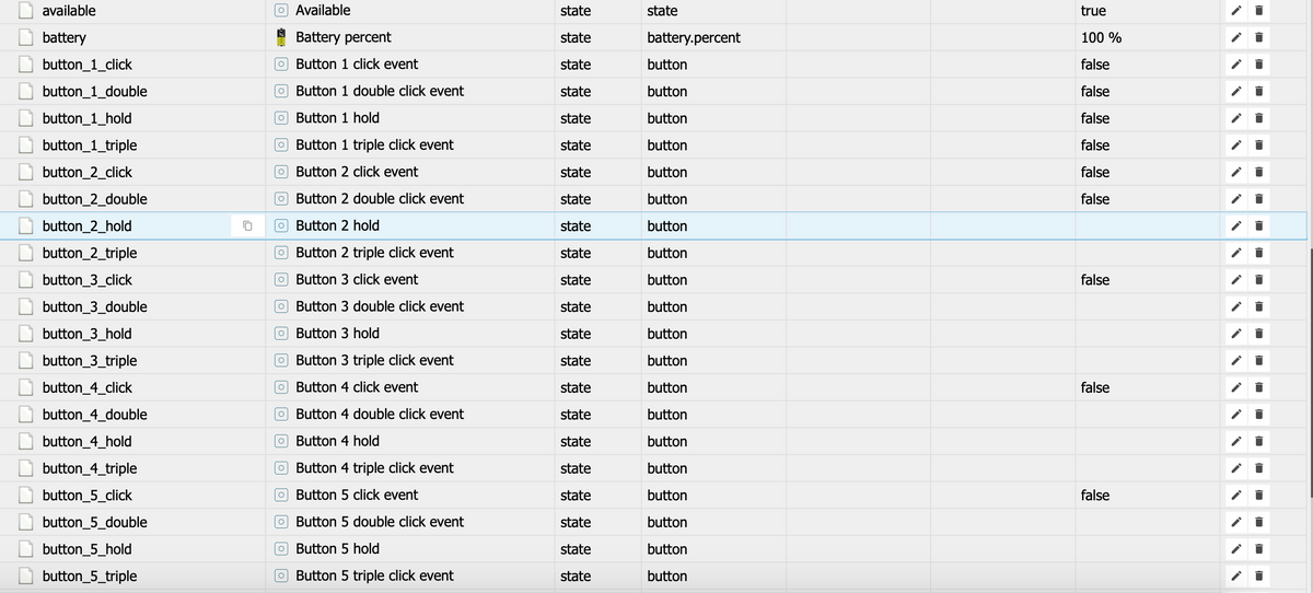

      Zur Info! bei Objekte Datenpunkt geht der Wert false bei Tastendruck nur ganz kurz auf True und sofort wieder auf false.
      Mit der Blokly macht Button 1 folgendes beim 1x klick fährt der Rolladenaktor runter bei erneuten klick stopt es und fährt sofort hoch. bei erneutem klick kurz stop und weiter hoch.
      Ich komme einfach nicht weiter, hoffe das mir einer Hier helfen kann, würde mich riesig freuen
      Vielen Herzlichen Dank
      Acem

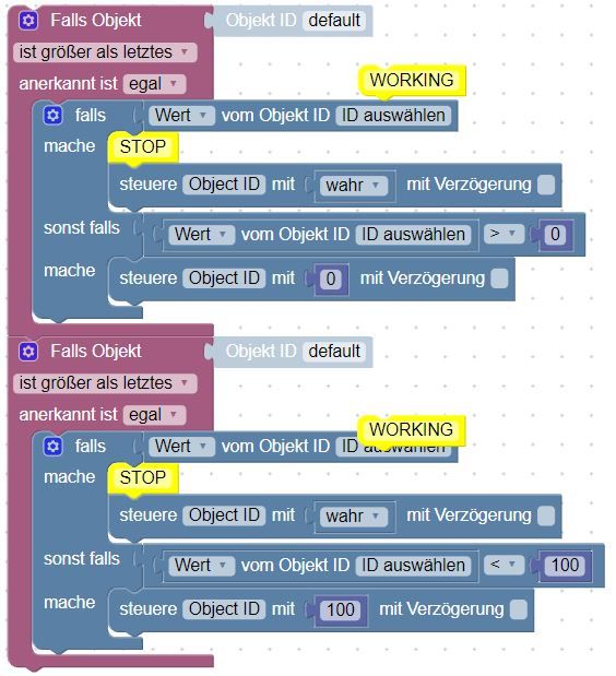

        paul53 @acem last edited by paul53
        @acem

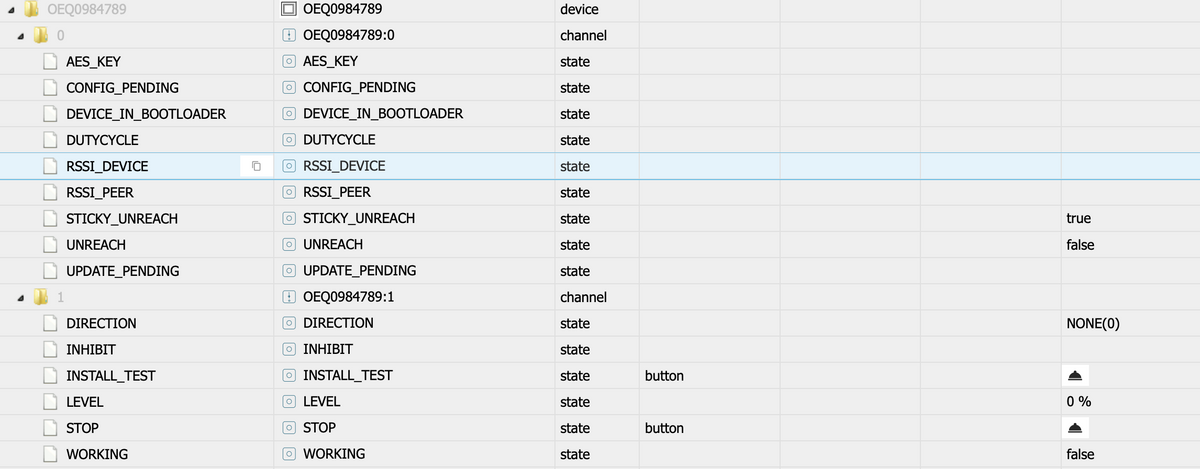

        Welche Datenpunkte haben die Rollos?
        Nur LEVEL? Dann wird es schwierig zu stoppen, weil die im Datenpunkt gemeldete Position nicht immer aktuell ist.
        Wenn Du für jeden Taster einen eigenen Trigger verwendest, wird es einfacher.
        A 2 Replies Last reply Reply Quote 0
          acem @paul53 last edited by acem
          @paul53 so sieht es bei Datenpunk bei Rollo1 aus

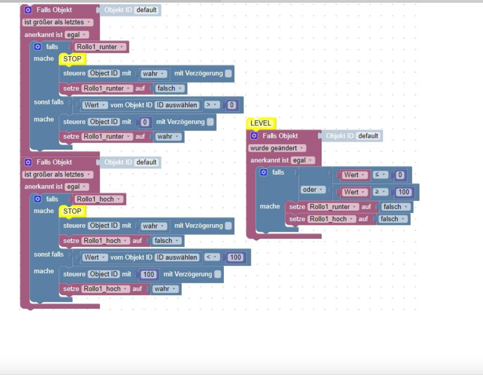

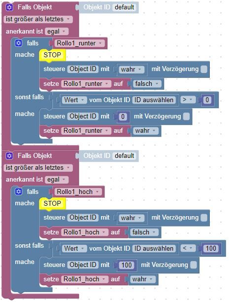

              @acem sagte:
              Wie sollte es aussehen?
              Etwa so für 1 Rollo (2 Taster).
              @acem sagte in Aqara OPPLE ( 6 Tasten ):
              Deshalb Trigger "größer als letztes".
                        @acem sagte:
                        würde es auch mit einem Script alle 3 Rollos gehen?
                        Ja, es wird nur unübersichtlich groß, denn die 3 Rollos sind unabhängig voneinander.

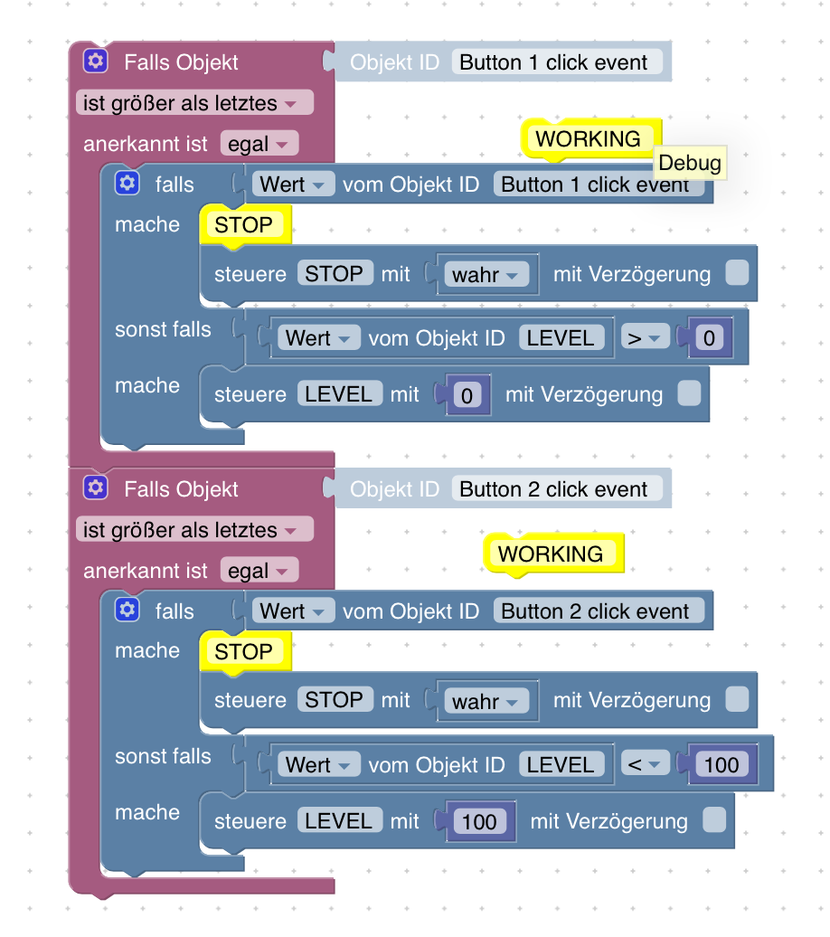

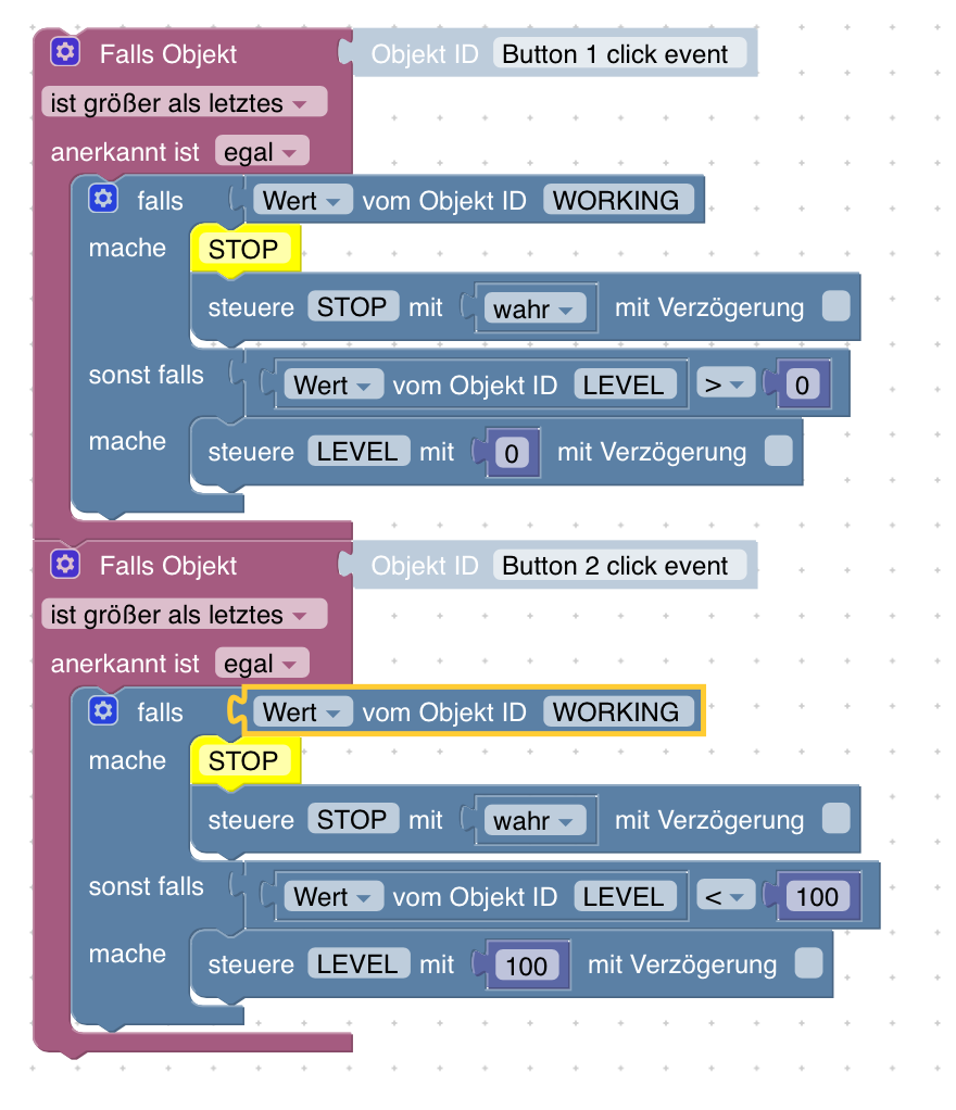

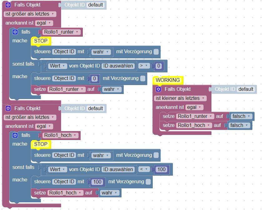

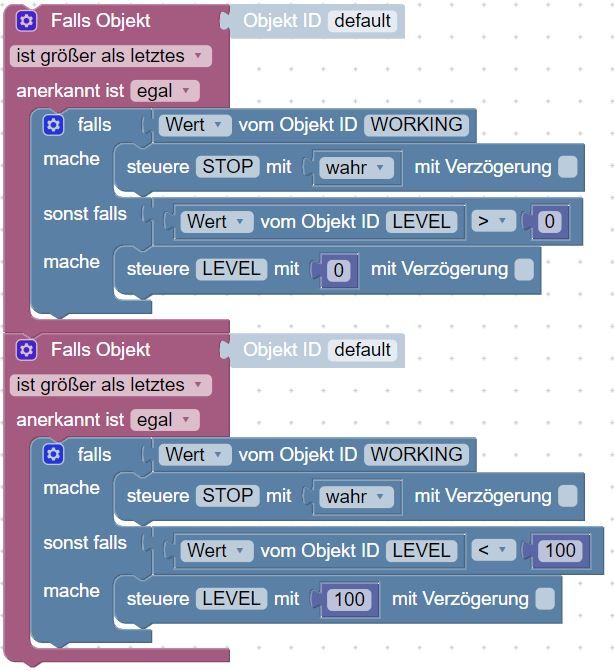

                            @acem sagte:
                            für alle 3 Rollos den Code Datei hochladen
                            Nur für 1 Rollo: Erstelle besser 3 gleiche Skripte, die sich nur in den Datenpunkt-Zuweisungen unterscheiden.
                            Ich denke (habe selbst keine Rollos), dass man auch den Datenpunkt "WORKING" auswerten kann:
                              @paul53 ich bin jetzt etwas verwirrt
                              wekchen Script jetzt nehmen den hier?
                              oder
                                 <block type="on_ext" id="o:qjiuF~}nHI8lK*vi?v" x="-112" y="37">
                                   <field name="CONDITION">gt</field>
                                   <value name="OID0">
                                     <shadow type="field_oid" id="QGeY$;M9!5)9d,@h=EqD">
                                     <block type="controls_if" id="Zq*6ZdI*Wgxjf4x{BDr^">
                                         <block type="get_value" id="mV^Y;=Sn4pe*hYVwsW+=">
                                           <field name="OID">ID auswählen</field>
                                         <block type="comment" id="@2Z:hu2+O}v*|Br4o=H1">
                                           <field name="COMMENT">STOP</field>
                                             <block type="control" id="te_y*PZd)4tOsKDGyIQO">
                                                 <block type="logic_boolean" id="C|p1--AVAOW2l.m|B#zg">
                                       <value name="IF1">
                                         <block type="logic_compare" id=",Po6zL,{6U|(I3/qOT*f">
                                           <field name="OP">GT</field>
                                             <block type="get_value" id="]iSe_Yo^l}bb2;YU39`Q">
                                             <block type="math_number" id="Uxy@vvKPnTdWmK~}-^Y6">
                                               <field name="NUM">0</field>
                                       <statement name="DO1">
                                         <block type="control" id="3t/,-4XTu_OGvb]vNM`N">
                                             <block type="math_number" id="a=r_u+iG7/{LN=I-W0TV">
                                     <block type="on_ext" id="q$zeQ?G=^:]fvR$1mqT}">
                                       <value name="OID0">
                                         <shadow type="field_oid" id="w;[jH?o5j3D@SJ[th*B}">
                                         <block type="controls_if" id="FmoIsPm8Koh*~!0.G}Ly">
                                             <block type="get_value" id="KhTa;iI@,kCT``6]yUmU">
                                             <block type="comment" id="FZc0*I)iZVC9OP(rb-=]">
                                                 <block type="control" id="aht^Gmxa2#l{Cj.F=tcG">
                                                     <block type="logic_boolean" id="Dr}%akT.-7,Ys*qtra=h">
                                           <value name="IF1">
                                             <block type="logic_compare" id="xQ[R:$/?Cxa;)D}Q)Lv$">
                                               <field name="OP">LT</field>
                                                 <block type="get_value" id="/b7YuV1idXT,v]6q,D[!">
                                                 <block type="math_number" id="x(-s7g44OD!1E-eE.,z=">
                                                   <field name="NUM">100</field>
                                             <block type="control" id="N4#gW=r]eOX;4BtCLho`">
                                                 <block type="math_number" id=":Xlpnf-|We`VD4*:!#fb">
                                 <block type="comment" id="3^iID,d2k:8DT^gav2:C" x="188" y="88">
                                   <field name="COMMENT">WORKING</field>
                                 <block type="comment" id="F$@csF+M{ZFzKL,LcJ,C" x="187" y="387">
                                diesen hier nehmen?
                                Und bei Datenpunkt dann LEVEL nehmen beim stoppen der Rollos?
                                  @acem sagte:
                                  diesen hier nehmen?
                                  Ja.
                                  @acem sagte:
                                  Zum Stoppen den Datenpunkt "STOP" nehmen. Zum prüfen auf > 0 bzw. < 100 und zum Fahren den Datenpunkt "LEVEL" nehmen.
                                    so sieht es dann aus, ist das so korrekt?, Funktionert noch nicht! habe ich etwas übersehen? bzw. Etwas vergessen?
                                        <value name="OID0">
                                            <field name="oid">zigbee.0.04cf8cdf3c797db7.button_1_click</field>
                                                <field name="OID">zigbee.0.04cf8cdf3c797db7.button_1_click</field>
                                                    <field name="OID">hm-rpc.1.OEQ0984789.1.STOP</field>
                                            <value name="IF1">
                                                    <field name="OID">hm-rpc.1.OEQ0984789.1.LEVEL</field>
                                            <value name="OID0">
                                                <field name="oid">zigbee.0.04cf8cdf3c797db7.button_2_click</field>
                                                    <field name="OID">zigbee.0.04cf8cdf3c797db7.button_2_click</field>
                                                <value name="IF1">
                                      <block type="comment" id="F$@csF+M{ZFzKL,LcJ,C" x="163" y="363">
                                      @acem sagte:
                                      Nein. Wozu habe ich wohl den Kommentar "WORKING" über die ID gesetzt ?
                                         <value name="OID0">
                                               <block type="get_value_var" id="LttFi5rjtj!**-7*e8V(">
                                                 <value name="OID">
                                                   <shadow type="text" id="=Ay:(0.aj-$Z#BPA-[Wk">
                                                     <field name="TEXT">hm-rpc.1.OEQ0984789.1.WORKING</field>
                                             <value name="IF1">
                                             <value name="OID0">
                                                   <block type="get_value_var" id="a7#irb}{hQIfPcL*[vg~">
                                                     <value name="OID">
                                                       <shadow type="text" id="9`2xZVOf]:C4A/JeY]3D">
                                                 <value name="IF1">
                                        @paul53 jetzt funktioniert es
                                        Danke vielmals 🙂 😉

                                          @acem Über welchen Adapter hast Du den Opple 6-fach eingebunden?
                                          Ich habe ihn gerade über den Deconz Adapter eingebunden, bei mir erscheint aber nur eine Taste. Dafür brauche ich mir keinen 6-fach Schalter kaufen...
                                          VG Stoni
                                            Frank579 @Stoni last edited by
                                            @stoni
                                            Das hatte ich am Anfang auch, du musst mal jede Taste drücken auch die Doppel und dreifach Klicks. Der Datenpunkt würde bei mir erst angelegt wenn ich alles einmal betätigt habe ....
