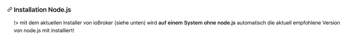

                                        Homoran Global Moderator Administrators @Segway last edited by Homoran
                                        @Segway sagte in Adapter update - npm ERR! Maximum call stack size exceeded:
                                        Ist mir persönlich NEU, dass das installer script auch prüft auf nodejs.
                                        ist schon länger so.
                                        Okay, dann müsste die Doku überarbeitet werden.
                                        steht so in der Doku!
                                        https://github.com/ioBroker/ioBroker.docs/blob/master/docs/de/install/linux.md#installation-nodejs
                                        J Segway 2 Replies Last reply Reply Quote 0
