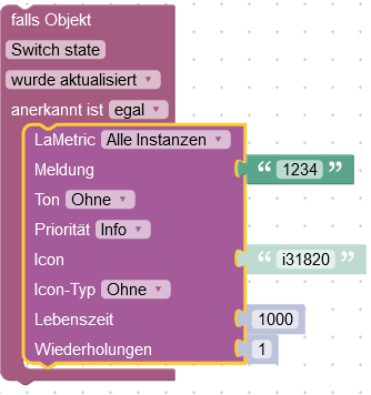

      hab mir einen LaMetric geholt , Adapter installiert und alles Grün also läuft
      jetzt Test aber es tut sich nix am LaMetric
      beim Unschalten des Button
      klar wenn man vorher in den Log geschaut hätte wüsste man das es nur mit Priority critical geht 🙄
