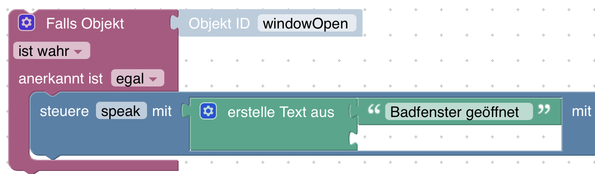

      Hallo Zusammen,
      so wage mich auch mal an das Thema ioBroker bzw. Blockly 😳
      und gleich ne Frage grins vermutlich nicht die letzte.
      Ich bekomme die Textausgabe auf Alexa auch wenn ich das Fenster schließe (vermutlich die Falsche Objekt ID gewählt) oder was mache ich falsch?
      Vorab schon mal herzlichen Dank für die Rückmeldungen.
      Grüße aus dem Schwabenländle.
        paul53 @RoWi64 last edited by
        @RoWi64 sagte:
        Ändere mal den Trigger von "ist wahr" auf "ist größer als letztes". Wenn das nicht funktioniert, ist es der tatsächlich falsche Datenpunkt.

          RoWi64 @paul53 last edited by
          @paul53 Dankeschön teste ich gleich mal ✌
            @paul53 Super hat geklappt 👍 auch wenn es mir noch nicht ganz klar ist 😊
            X 1 Reply Last reply Reply Quote 0
            • X
              Xyolyp @RoWi64 last edited by
              @RoWi64 bei "ist größer als letztes" wird der Boolean (Wahrheitswert) von true oder false (wahr oder falsch) zu den numerischen Werten 0 für false und 1 für true umgerechnet. Wenn sich dann der Wert von false (0) zu true (1) ändert löst der Trigger aus. Bei Aktualisierung (also von 0 zu 0 oder 1 zu 1) sowie dem Wechsel von true (1) zu false (0) löst der Trigger dann nicht aus.
