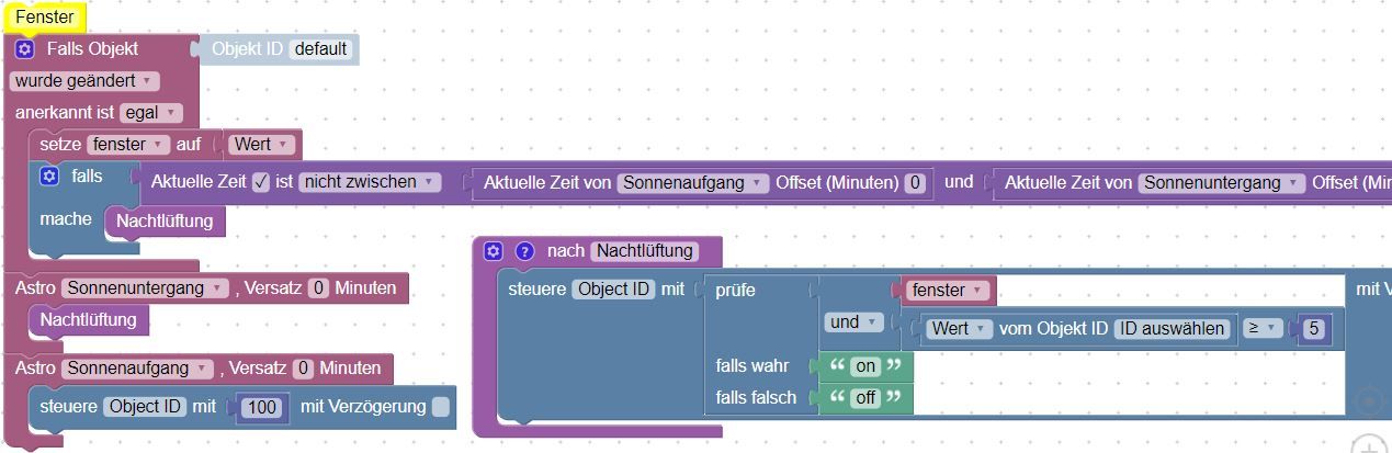

      Hallo Com,
      ich versuche mir hier gerade ein kleines Script zu basteln. Folgendes habe ich vor. Die Rollos sollen Nachts nicht hochfahren, wenn man das Fenster öffnet und es unter 5 Grad ist.
      So da ich ja da auf den Temp Sensor triggern müsste, würde das Script ja ständig triggern, wenn sich die Temp ändert, das wollte ich vermeiden.
      Also sollte er das nur zwischen Sonnenunter und Aufgang machen. Nachts änderst sich ja dann eh nicht mehr viel.
      So sieht es jetzt aus, aber ich glaube der untere Trigger der die Funktion am Rollo ändert, triggert so auch nur einmal. Wie kann ich das nun anstellen das er ab Sonnenuntergang immer auf die Temp Änderungen reagiert und eben dann auch die Funktion schaltet ?
      Ich weiß so stimmt das nicht.

        Jan1 @D3ltoroxp last edited by
        @D3ltoroxp
        Das 11. Gebot, Du sollst kein Trigger in den Trigger bauen 😉
        Ein FALLS Block sollst Du nehmen und nicht ein Trigger.
          paul53 @D3ltoroxp last edited by paul53
          @D3ltoroxp sagte:
          Sonst (Fenster öffnet bei >= 5 °C) sollen sie hochfahren? Runter fahren, wenn das Fenster wieder geschlossen wird?
          Wo ist der Datenpunkt für "Fenster offen", wo der DP für das Rollo?
          Sollen nachts die Rollos hoch und runter fahren, wenn bei geöffnetem Fenster die Außentemperatur um 5 °C pendelt?

            @paul53 Also ich habe eine Lüftungsfunktion. Wenn der Rollo durch die Nachtfahrt unten ist und ich später wenn ich ins Bett geh das Fenster öffne über Nacht, fährt der Rollo normalerweise auf eine Lüftungsposition. Wenn das Schwitzwasser in den Schienen und am Behang gefriert, klingt das ungesund, wenn sich der Rollo bewegt. Daher soll er einfach geschlossen bleiben, wenn es Richtung Gefrierpunkt geht. Daher schalte ich diese Funktion dann einfach mit on / off aus. Diese Funktion möchte ich eben Temperaturbedingt Aktivieren oder Deaktivieren. Bevor ich noch Schäden am Rollo, Halterungen oder Motor bekomme.
            Sobald es unter 5 Grad fällt, soll diese Funktion aus sein. Wenn dann morgens die Temp wieder über 5 Grad steigt, dann soll sie sich wieder Aktivieren.
              @D3ltoroxp sagte:
              Wenn die Temperatur um 5 °C pendelt, soll die Lüftungsfunktion ein-/ausschalten (das Rollo hoch und runter fahren) ?
              @D3ltoroxp sagte:
              Wäre das dann nicht besser eine Rollosperre bei < 5 °C, egal wo das Rollo steht ?

                @paul53 said in Funktion bei bestimmter Temp ändern:
                Also runterfahren und hochfahren soll es schon, also bei Sonnenunter,- und Aufgang. Das wäre dann wieder nicht so toll. Aber sobald das Rollo unten ist soll das greifen. Heißt aber auch ist das Rollo unten und das Fenster auf und in der Zeit die Funktion deaktiviert, fährt das Rollo aber auch nicht gleich hoch wenn sie dann aktiviert wird, erst bei der nächsten Nachfahrt. Also das fährt dann nicht Wild umher.
                  @D3ltoroxp sagte:
                  Also Trigger: SA, SU und Fenster.
                  D3ltoroxp 1 Reply Last reply Reply Quote 1
