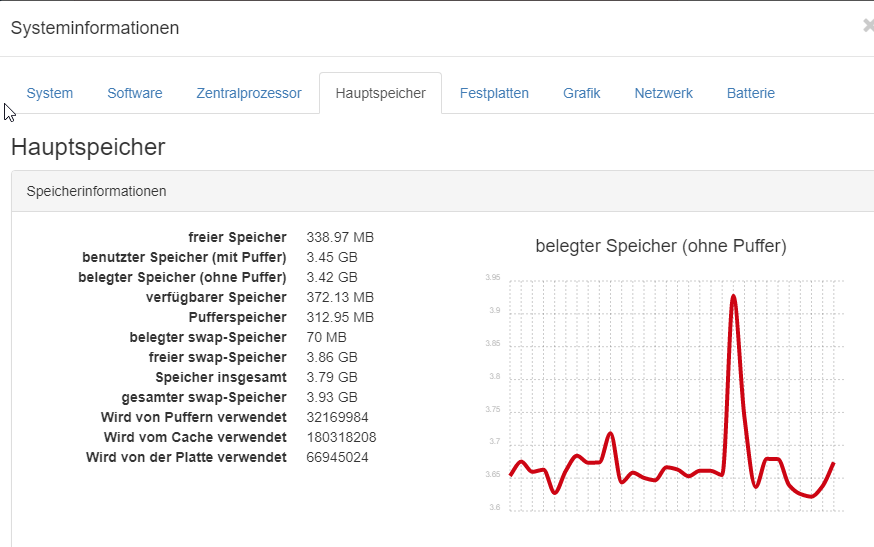

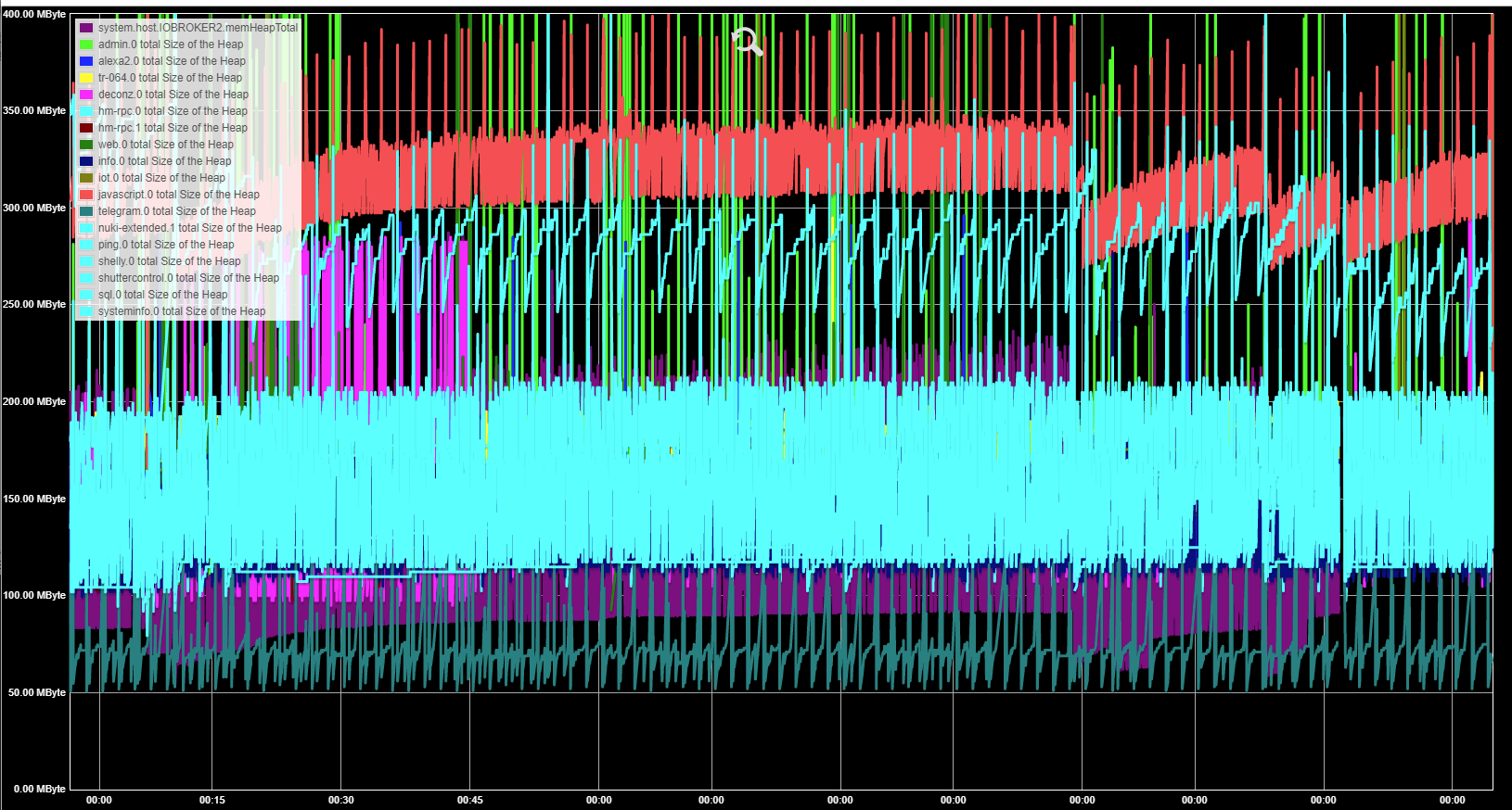

      Das Problem ist das ich nach einiger Betriebszeit immer weniger Speicher habe:
      Vor ein paar Wochen/Monaten war es noch so, das sich der Speicherverbrauch so über 2-3 Monaten aufgebaut hat. Mittlerweile ist es so das der Speicher beriets nach ca. 10 Tagen von ca. 70% freiem Speicher auf 7% freiem Speicher abbaut.
      Wo kann ich anfangen zu suchen? Es scheint für mich so, als ob viele Adapter die ich nutze immer mehr Speicher verbrauchen. Es kann doch nicht sein das ich das System jede Woche rebooten muss damti mir das System nicht plötzlich selber herunterfährt (ist schon passiert).
      Schreibe auch schon seit Monaten den Speicherverbrauch der einzelnen Adapter mit. Könnte also hier auch weitere Informationen liefern:

            Die einzelnen Adapter laufen ja alle in eigenen threads.

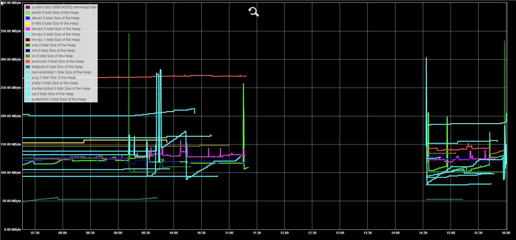

            Was mir an der Grafik aufgefallen ist, dass die größten Steigerungen über kurze Zeit immer im JavaScript Adapter liegt.
            Auch durch Skripte können speicher Lecks entstehen.
            Evtl solltest du dir die einzelnen adapter mal separat anschauen und prüfen ob es hier Steigerungen über die Zeit gibt.

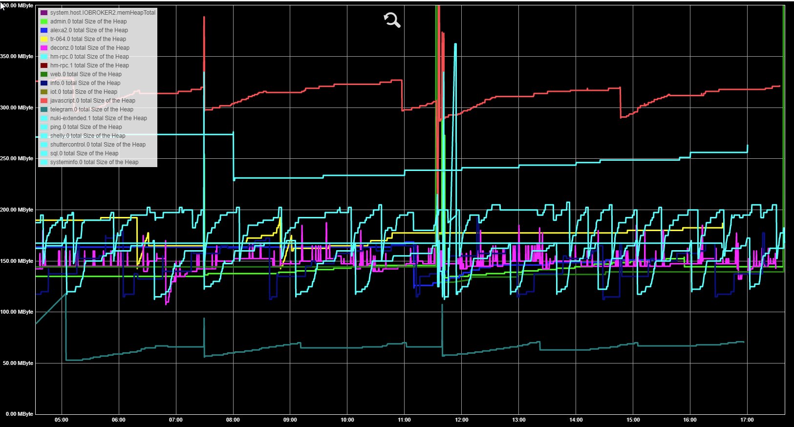

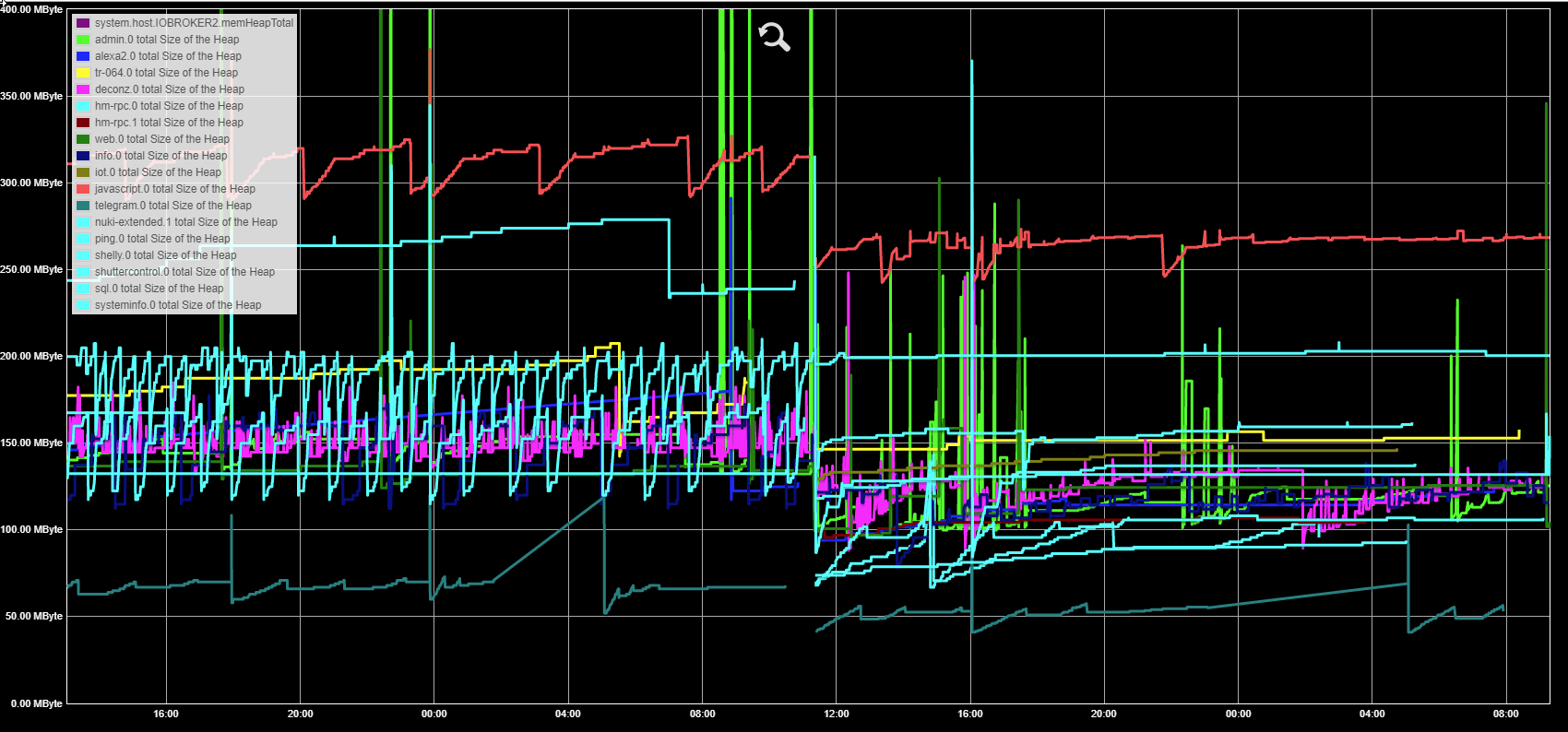

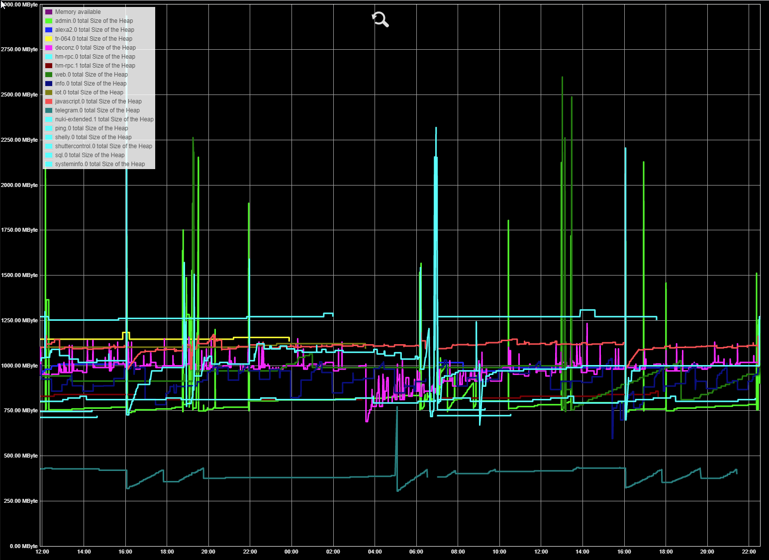

                              LoxDUS @OliverIO last edited by
                              @OliverIO
                              Ich habe schon mehrfach versucht den javascript adapter neu zu starten. Wenn ich die Instanz beende erhöht sich der freie Speicher um ca. 4 bis 5% (von 7% auf 11%).
                              Ich habe das heute gegen Moittag nochmal gemacht.
                              In diesem Ausschnitt sieht man auch wie andere Adapter mit der Zeit immer mehr Speicher brauchen. Ich meine die Sägezahnkurve ist ja bei Java normal. Irgendwann schlägt der "Garbage-Collector" zu und räumt auf. ich habe aber das Gefühl das der nciht alles "aufgeräumt" bekommt.

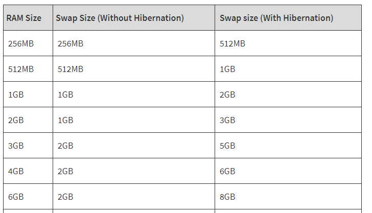

                                              @LoxDUS Warum ist dein swap file eigentlich so groß? Das ist ja mehr als dein RAM? Ich hab das bei mir auf 100 MB laufen:
                                              pi@raspberrypi:/opt/iobroker $ free -h
                                              Mem:          3,8Gi       895Mi       2,1Gi       9,0Mi       783Mi       3,0Gi
                                              Swap:          99Mi          0B        99Mi
                                              a200 L 2 Replies Last reply Reply Quote 0
