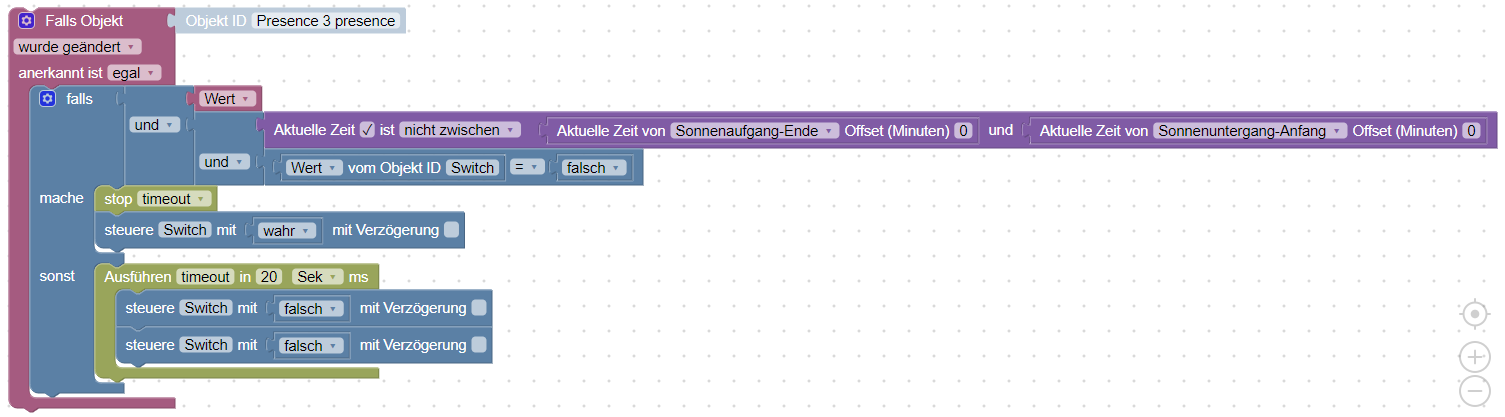

      Ich würde gerne ein Licht nach Bewegung schalten und zusätzlich über einen Schalter.
      Mein Blockly Script sieht folgendermaßen aus:
      var timeout;
      on({id: 'deconz.0.Sensors.3.presence', change: "ne"}, function (obj) {
        var value = obj.state.val;
        if ((obj.state ? obj.state.val : "") && compareTime(getAstroDate("sunriseEnd", undefined, 0), getAstroDate("sunsetStart", undefined, 0), "not between", null) && getState("shelly.0.SHSW-25#483FDA828AE1#1.Relay0.Switch").val == false) {
          (function () {if (timeout) {clearTimeout(timeout); timeout = null;}})();
          setState("shelly.0.SHSW-25#483FDA828AE1#1.Relay0.Switch"/*Switch*/, true);
        } else {
          timeout = setTimeout(function () {
            setState("shelly.0.SHSW-25#483FDA828AE1#1.Relay0.Switch"/*Switch*/, false);
            setState("shelly.0.SHSW-25#483FDA828AE1#1.Relay1.Switch"/*Switch*/, false);
          }, 20000);
      Allerdings funktioniert dies nicht so wie es soll. Das Licht schaltet sich dennoch aus obwohl der Schalter umgelegt ist.

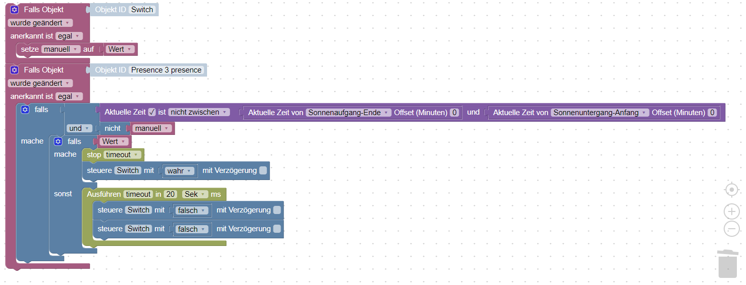

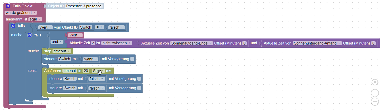

      Edit:
      Oder muss es eher so aussehen:
      Lösung:
      var manuell, timeout;
      on({id: 'shelly.0.SHSW-25#483FDA828AE1#1.Relay0.Switch', change: "ne"}, function (obj) {
        manuell = (obj.state ? obj.state.val : "") && (obj.state ? obj.state.from : "") != 'system.adapter.javascript.0';
        if (compareTime(getAstroDate("sunriseEnd", undefined, 0), getAstroDate("sunsetStart", undefined, 0), "not between", null) && !manuell) {
          if ((obj.state ? obj.state.val : "")) {
          } else {
            }, 20000);

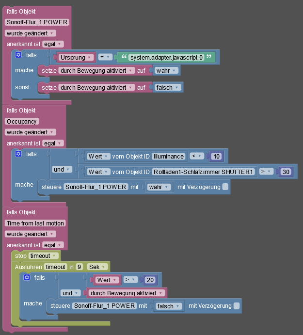

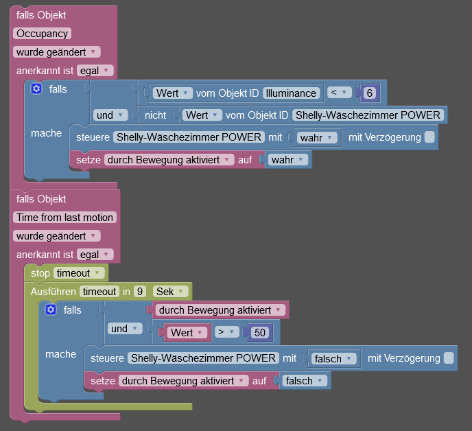

        Du musst ne Erkennung einbauen, die sich merkt von wo das Licht eingeschaltet wurde.
        Ich habe hier ein Blockly, das erkennt ob es der BWM war und das funktioniert ganz gut:
        Der 9s Timeout enfernt auch die 10s Sperre der erneuten Erkennung des Xiomi BWM 😉
        Es gibt aber auch den eleganten Ansatz über den Ursprung des Trigger zu arbeiten, sprich wird das über ein Script angeschaltet, wäre der Usprung "javascript.0" und darauf kannst auch abfragen.

        • xadox
          xadox @Jan1 last edited by xadox
          @Jan1 Du schreibts dann einen Wert in eine Variable die du später dann wieder als Bedingung verwendest. Ok.
          Ich verstehe nur nicht wie die beiden Trigger Elemente Arbeiten? Bisher habe ich immer nur einen Trigger pro Script gehabt.
          Würde es ggf. auch so funktionieren wie in meinem Edit Nachtrag?
            Jan1 @xadox last edited by

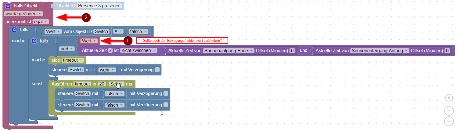

            @xadox
            Dein Blockly ergibt nicht viel Sinn, da Du ne Bedingung hast, die nie erfüllt wird 😉
            Die erste FALLS prügt den WERT auf falsch und darin hast ne FALLS die den selben WERT auf TRUE prüft, was nie passieren wird.
            xadox 1 Reply Last reply Reply Quote 0
            • xadox
              @Jan1 Hmm... wieso wird diese nie erfüllt? Ich beziehe mich auf den Nachtrag:
              Der Schalter ist ja durchaus auch im Aus Zustand also auf false.
                @xadox
                OK, stimmt, wobei das ganze etwas undurchsichtig ist wenn man die dazu gehörigen DPs nicht kennt.
                Du verwendest ein anderen BWM und somit auch andere DP, wobei das nur ne untergeordnete Rolle spielt. Du musst irgendwie den Schaltvorgang zuordnen können und wie das machbar ist, hatte ich oben geschrieben.

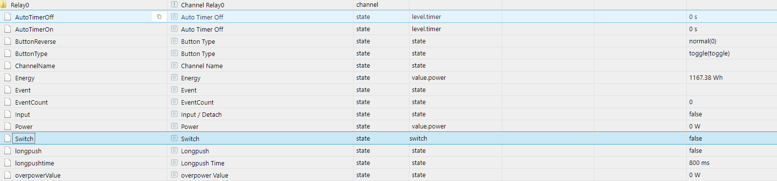

                  @Jan1 sagte in Licht: Bewegungsmelder & Schalter:
                  Was bitte ist Switch?
                  und welche möglichen Werte liefert presence.3.presence?

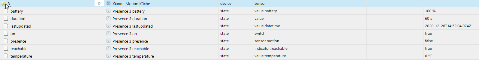

                  • xadox
                    xadox @Homoran last edited by
                    @Homoran Switch ist ein Shelly 2.5:
                    Bewegungsmelder ist ein Xiaomi:
                    Homoran J 2 Replies Last reply Reply Quote 0

                        • xadox
                          xadox @Homoran last edited by xadox
                          @Homoran Der Shelly schaltet das Licht. Ja.
                          presence.3.presence liefert true oder false.

                            Schau mal hier, da wird der Ansatz über "Ursprung" gezeigt und den finde ich wenn es läuft wesentlich eleganter als meinen. Ich war bei mir einfach zu faul mein funktionierendes Blockly mal zu umzubauen.
                            xadox 1 Reply Last reply Reply Quote 1

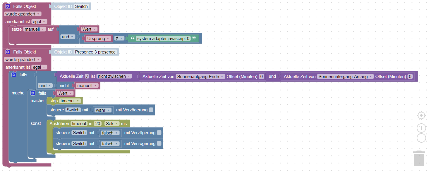

                            • xadox

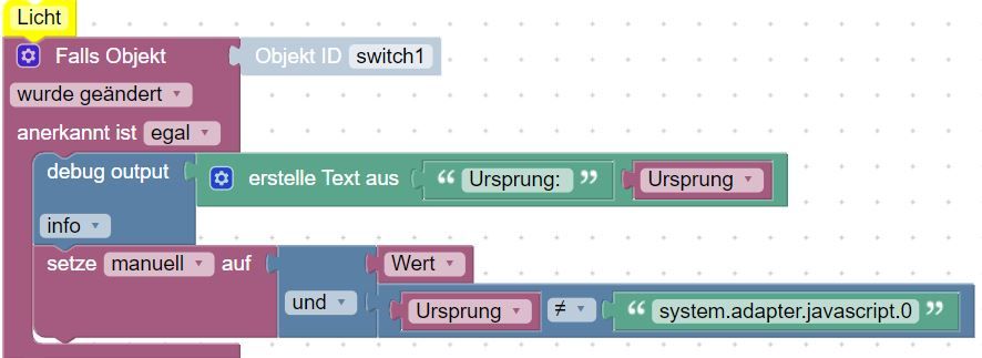

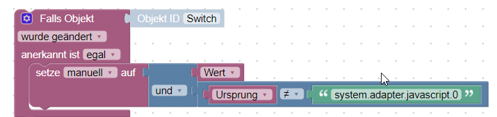

                              @Jan1 Vielen Dank. Ich habe es mal nun so umgebaut wie @paul53 es erklärt hat:
                              J paul53 2 Replies Last reply Reply Quote 0

                                  paul53 @xadox last edited by
                                  @xadox sagte:
                                  Es fehlt die Abfrage des Ursprungs.

                                    Zum Ursprung hätte ich aber auch noch ne Frage. Bei mir steht unter "geändert von" bei meinen Lampen die ich schalten immer "sonoff.0/admin" auch wenn der DP über Script vom BWM geschaltet wurde. Wo kann ich denn den Ursprung wirklich ablesen?
                                      paul53 @Jan1 last edited by paul53
                                      @Jan1 sagte:
                                      Der Ursprung ist nicht statisch: Nachdem der Wert per Script geändert wurde (ack: false), wird er von der Adapter-Instanz bestätigt (ack: true).
                                        Jan1 @paul53 last edited by
                                        OK und wie bekomme ich den genauen Namen raus wenn der gleich wieder verschwindet?
                                        Im Beispiel sind wurde auch einmal "system.adapter.javascript.0" und einmal nur "javascript.0" angegeben. Ist das eine der volle Namen und der zweite der reicht um zu Prüfen?
                                          @Jan1 sagte:
                                          Im Trigger loggen
                                          log('Ursprung: ' + dp.state.from);
                                          "system.adapter.javascript.0" ist richtig.
                                          • xadox
                                            Ich verstehe momentan nur Bahnhof.
                                            Was für ein Ursprung?
                                            Funktionieren tut das Script nicht. Nachdem durch Bewegung das Licht angeschaltet würde schaltet es nicht mehr aus.
                                            paul53 J 2 Replies Last reply Reply Quote 0
