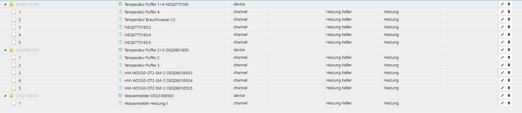

        • Q
          quickly0815 @Homoran last edited by quickly0815
          @Homoran 2020-12-26 15_42_41-instances - ioBroker.jpg 2020-12-26 15_43_25-objects - ioBroker.jpg
          So siehts bei mir aus?
          Leider taucht keine Temperatur auf

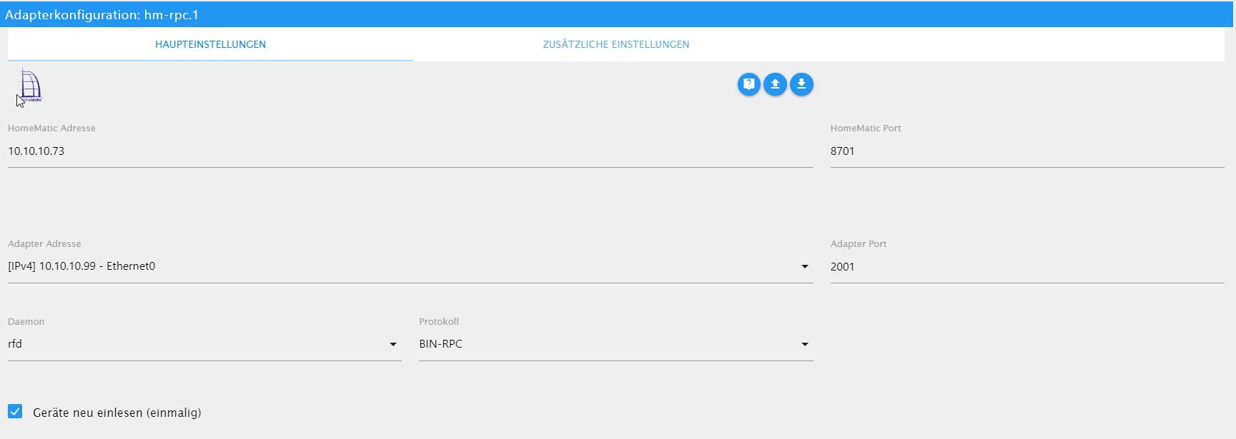

            Wie sieht die Konfig aus?
            (von den hm-rpc und hm-rega Instanzen)
            Q 1 Reply Last reply Reply Quote 0

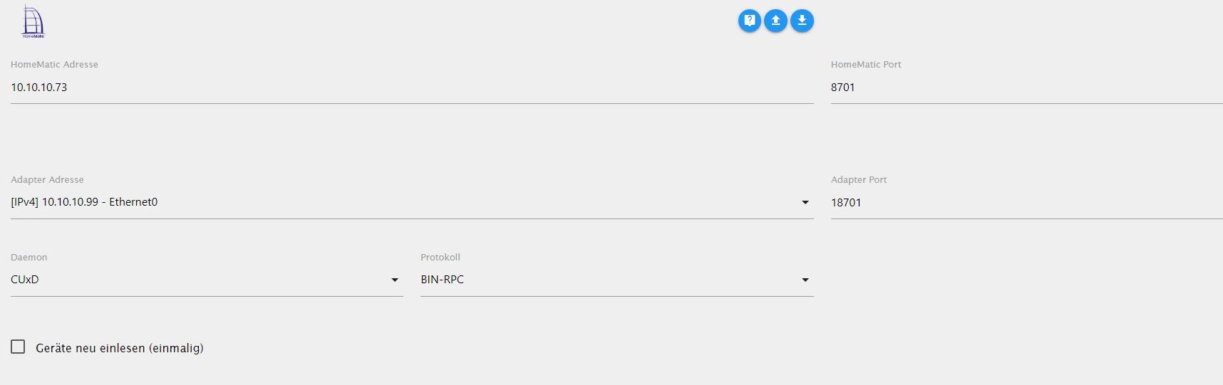

            • Q
              @Homoran so sieht die Konfig aus!
                Homoran Global Moderator Administrators @quickly0815 last edited by Homoran
                @gottfried-stamm bei rfd nix bin-rpc -> xml-rpc!

                  paul53 @quickly0815 last edited by
                  @gottfried-stamm sagte:
                  Bei rfd: HomeMatic Port: 2001, Adapter Port: 0

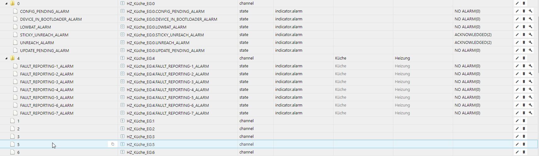

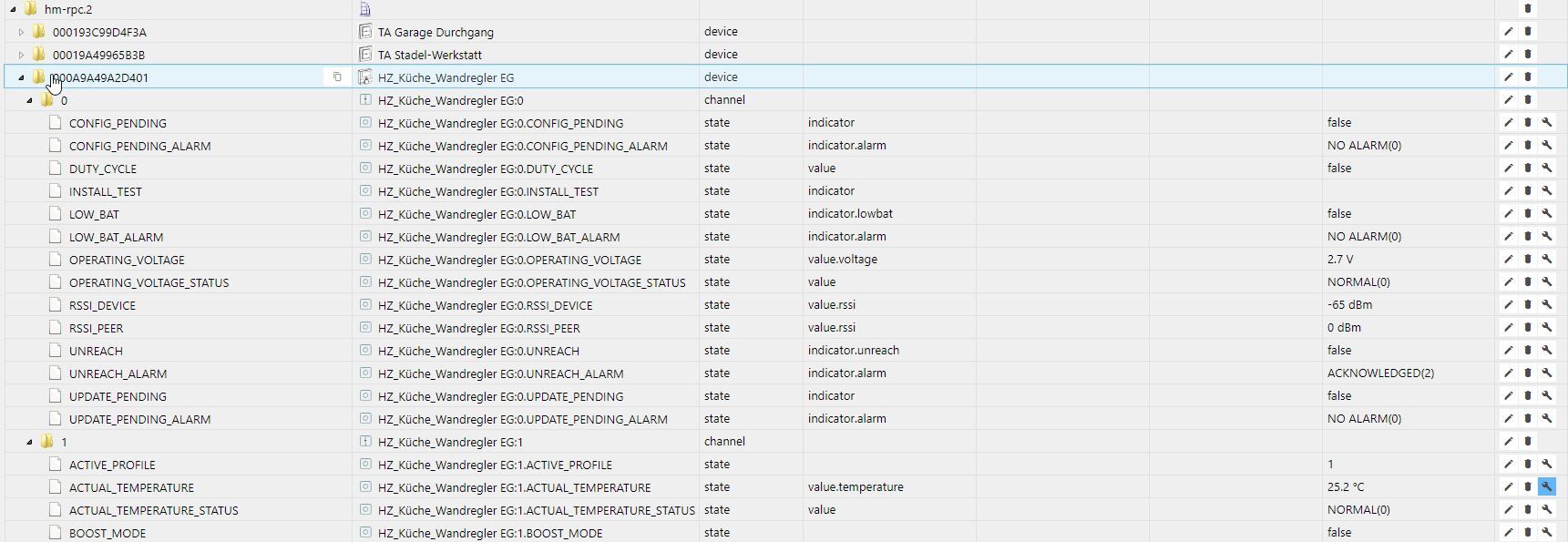

                  • Q
                    @Homoran Hallo
                    Habe ich umgestellt, aber ohne Erfolg.
                    Es sieht so aus das ich bei keinem Homematk Gerät (hm-rpc.1)die daten sehe. Bei IP geräten (hm-rpc.2) aber schon2020-12-26 17_12_26-objects - ioBroker.jpg 2020-12-26 17_13_14-objects - ioBroker.jpg
