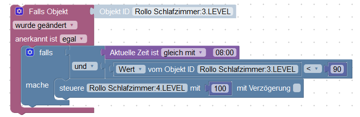

      Hallo
      Ich habe dieses Blockly versucht.
      Es soll um 8 Uhr das Rollo öffnen, wenn es mind. unter 90 ist.
      Es war geschlossen (0), wurde aber um 8 Uhr nicht autom. geöffnet.
      Wo hab ich da den Fehler?

      • UncleSam
        UncleSam Developer @Negalein last edited by UncleSam
        @Negalein Du triggerst auf die Veränderung des Rollo Datenpunktes, solange der sich nicht verändert, wird dein Blockly auch nicht ausgeführt. Wenn du eine Aktion zu einem bestimmten Zeitpunkt willst, musst du ein Cron verwenden.
        Und noch was: du verwendest teilweise Rollo 3 und teilweise Rollo 4. Ist das Absicht?

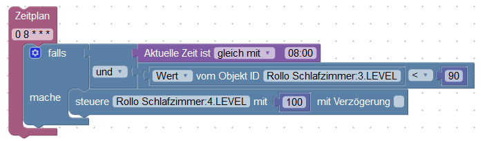

        • Negalein
          Negalein Global Moderator @UncleSam last edited by
          @UncleSam sagte in Rollo autom. auf:
          So richtig?
          .3 ist der Status
          .4 ist der Ausführende
          UncleSam 1 Reply Last reply Reply Quote 0
          • UncleSam
            @Negalein sagte in Rollo autom. auf:
            So richtig?
            Theoretisch ja, aber die Abfrage nach der Zeit benötigst du ja nicht mehr - das macht ja der Cron.
