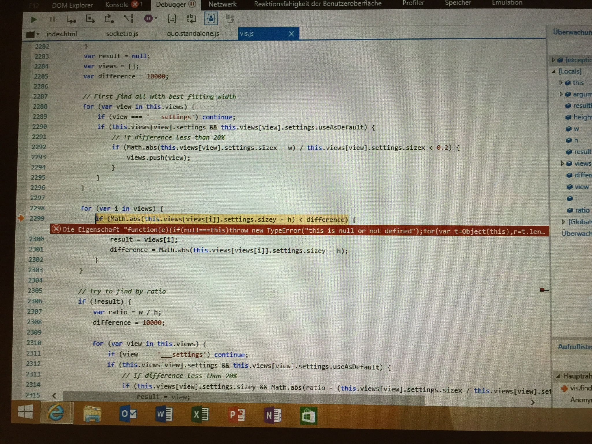

            842_img_0057.jpg Hallo,
            anbei ausgaben aus der Console
              syber last edited by
              @syber:
              IMG_0057.JPGHallo,
              anbei ausgaben aus der Console `

                • Bluefox
                  Bluefox last edited by
                  @syber:
                  IMG_0057.JPGHallo,
                  Konnte das Problem finden. Wird aber erst heute Abend in 0.12.3 gefixt.

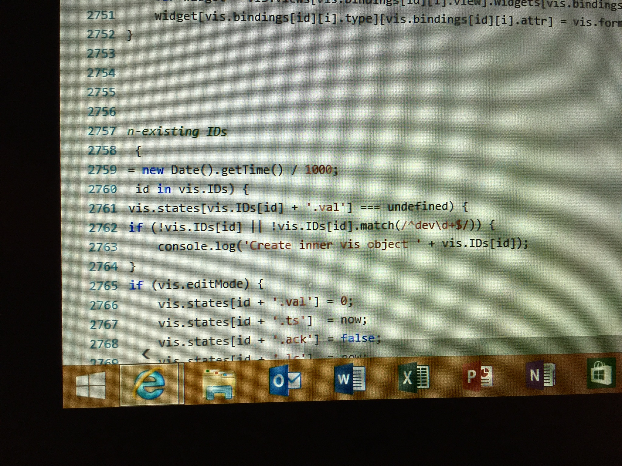

                  • Bluefox
                    @syber:
                    @syber:
                    IMG_0057.JPGHallo,
                    Wie sieht Zeile 2762 bei dir aus?

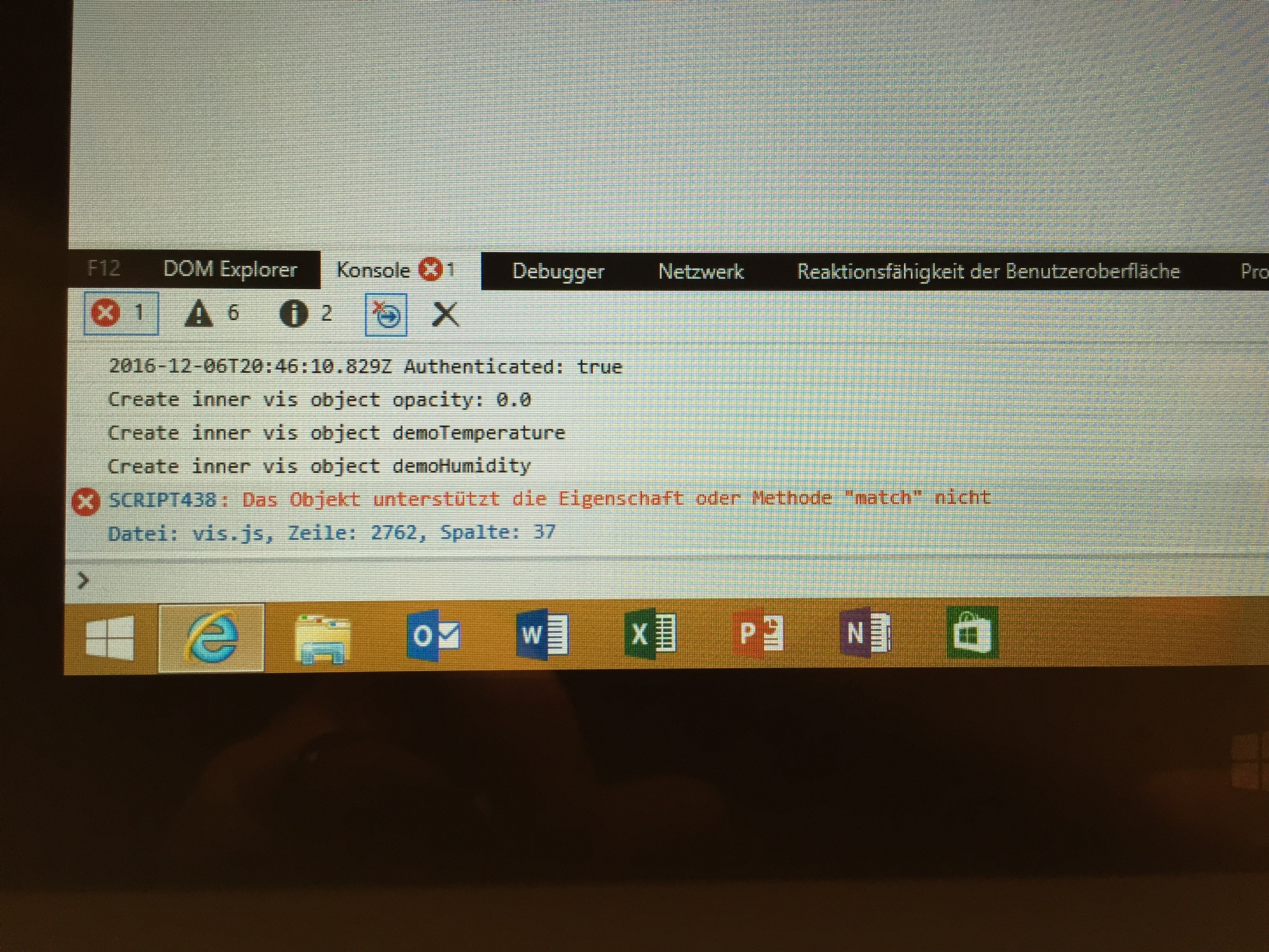

                      @Bluefox:
                      @syber:
                      @syber:
                      IMG_0057.JPGHallo,
                      Wie sieht Zeile 2762 bei dir aus? `
                        😛 Also Panel doch nicht verschrotten 😛 😛
