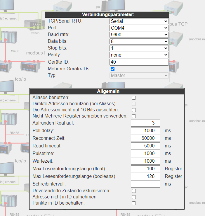

      ich habe ein Problem mit dem Modbus Adapter, und zwar funktioniert alles bestens, bis nach ein paar Stunden immer häufiger Fehler auftreten. Das Problem setzt sich fort, bis der Adapter neu startet, und dann funktioniert es wieder für einige Stunden.
      Ich hab den IOBroker auf Windows 10 am laufen, der Modbus Adapter ist aktuell 3.2.2.
      Folgend der log vom Start der Adapter Instanz:

      ich hab auch schon mit den Einstellungen gespielt, aber das Verhalten ist immer das selbe. Aktuell habe ich folgende Settings:
      Und folgende Register frage ich ab:
      Falls jemand eine Idee hat, wäre ich für jeden Tipp dankbar.
      Mfg Stefan

        Ich wollte mich nur noch mal kurz zurück melden, das Problem scheint nicht am IOBroker oder Modbus Adapter zu liegen, es scheint als ob die Messgeräte die ich verwende etwas "Zickig" sind.
        Wenn ich auf Modbus TCP und einen Ethernet --> RS486 Adapter wechsle verhält es sich besser, dann hab ich nur noch 1-2 Fehler pro Tag, damit kann ich erst mal leben.
        Wenn ich ein Anderes Modbus Gerät im Serial Mode betreibe funktioniert es auch.
        Mfg Stefan

          @onki2 sagte in Modbus Serial: Plötzlich Fehler nach fehlerfreier Laufzeit:
          Spiele mal mit dem Wert Poll delay , würde ihn mal auf 5000 setzen .
