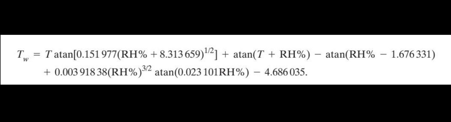

      ich habe ein Problem mit der Mathefunktion von Blockly.
      Ich Messe die Temperatur und Rel. Luffeuchte mit einem BME280 und möchte aus diesen Werten den Feuchtkugeltemperaturwert berechnen.
      dazu gibt es eine Näherungsformel (siehe Bild)
      Ich hab jetzt schon einiges versucht die Formel in Blockly umzusetzen leider ohne Erfolg bzw. mit falschen Ergebnissen...
      Ich denke das irgendwas mit den klammern bzw. dem Exponenten nicht stimmt...?
      Wäre super wenn sich da. Mal jemand mit reindenken könnte!

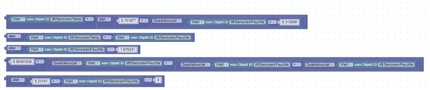

            Kann das mal jemand für mich überprüfen? Wie mache ich in Blockly einen Wert hoch 2/3 ? bzw. Wert hoch 1,5?
            Ich habe mir nicht anders zu helfen gewusst als: Wurzel Wert * Wurzel Wert * Wurzel Wert....
            Passen die einzelnen Blöcke so?
            Liebe Grüße
            Felix

              • amg_666
                amg_666 @Felix Merk last edited by
                @Felix-Merk said in Hilfe bei Blockly Berechnung (Formel):
                irgendwas hoch 2/3 ist dasselbe wie Wurzel aus (irgendwas hoch 3) und hoch 3 scheint in blockly nicht zu gehen, ich hab nirgendwo "hoch x" gefunden, insofern sieht deine Lösung nicht schön aus, scheint aber so "alternativlos" zu sein 🙂
                Felix Merk 1 Reply Last reply Reply Quote 0
                • Felix Merk
                  Felix Merk @amg_666 last edited by
                  @amg_666
                  ...habe ich befürchtet 🙂
                  Könntest du mal überprüfen ob die einzelnen Terme so noch korrekt sind?
                  Wegen Operatorrangfolge usw.?
                  Ich seh den Wald vor Bäumen nicht mehr 🙂
                  Liebe Grüße

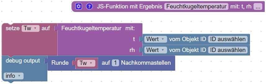

                    paul53 @Felix Merk last edited by paul53
                    @Felix-Merk sagte.
                    es geht ums Bogenmaß
                    Die Blockly-Funktionen verwenden bzw. liefern Grad, müssen also umgerechnet werden (* Math.PI / 180).
                    @Felix-Merk sagte in Hilfe bei Blockly Berechnung (Formel):
                    Wert hoch 1,5?
                    Weshalb versuchst Du Blockly zu "vergewaltigen", wenn es in Javascript ganz einfach ist?
                    return t * Math.atan(0.151977 * Math.sqrt(rh + 8.313659)) + Math.atan(t + rh) - Math.atan(rh - 1.676331) + 0.00391838 * Math.pow(rh, 1.5) * Math.atan(0.023101 * rh) - 4.686035;

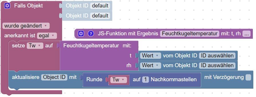

                      vielen Dank für deine Hilfe!
                      Ich bin absoluter Einsteiger auf dem Gebiet - mit JS kenn ich mich gar nicht aus!
                      Ziel wäre es die ermittelten Werte in ein erstellten Datenpunkt zu schreiben - kannst du mir da helfen?
                      Felix
                        @Felix-Merk sagte:

                                   <value name="ARG0">
                                     <block type="get_value" id="]jaM-ghvd;yd3By4AD?}">
                                       <field name="OID">ID auswählen</field>
                                   <value name="ARG1">
                                     <block type="get_value" id="E)mYGrtq4F$*H.1ylE)^">
                                 <block type="update" id="JkGBb[FL.NogHmAA$6)d">
                                     <block type="math_rndfixed" id="4O2lFcRDfzM=wma1L9CG">
                                       <field name="n">1</field>
                                       <value name="x">
                                         <shadow type="math_number" id="aL81:vw~8|*`EtpvY1Td">
                                           <field name="NUM">3.1234</field>
                                         <block type="variables_get" id="}Rd-qh}*Y*,Ry5Grz+Mq">
                                           <field name="VAR" id=";6~*#rXzT^;lw1zInB=Y">Tw</field>
                         <block type="procedures_defcustomreturn" id="$O*c54lA_?exlLWNe?aR" x="-112" y="88">
                           <mutation statements="false">
                             <arg name="t" varid="~aFm5k{$2?wI$XW=YnTP"></arg>
                             <arg name="rh" varid="^n0#nhw9rfhv^H]ms-gl"></arg>
                           </mutation>
                           <field name="NAME">Feuchtkugeltemperatur</field>
                           <field name="SCRIPT">cmV0dXJuIHQgKiBNYXRoLmF0YW4oMC4xNTE5NzcgKiBNYXRoLnNxcnQocmggKyA4LjMxMzY1OSkpICsgTWF0aC5hdGFuKHQgKyByaCkgLSBNYXRoLmF0YW4ocmggLSAxLjY3NjMzMSkgKyAwLjAwMzkxODM4ICogTWF0aC5wb3cocmgsIDEuNSkgKiBNYXRoLmF0YW4oMC4wMjMxMDEgKiByaCkgLSA0LjY4NjAzNTs=</field>
                        Felix Merk 2 Replies Last reply Reply Quote 0
                        • Felix Merk
                          Felix Merk @paul53 last edited by
                          VIELEN HERZLICHEN DANK! Ich werde das heute Abend gleich testen
                          • Felix Merk
                            kannst du mir das bitte noch als Blockly exportieren?
                            Ich finde das Objekt "Falls Objekt" mit zwei "Objekt IDs" nicht.... 😞
                              Linedancer last edited by
                              Einfach auf das Zahnrad im Falls Baustein klicken.
