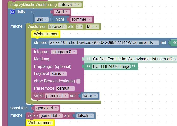

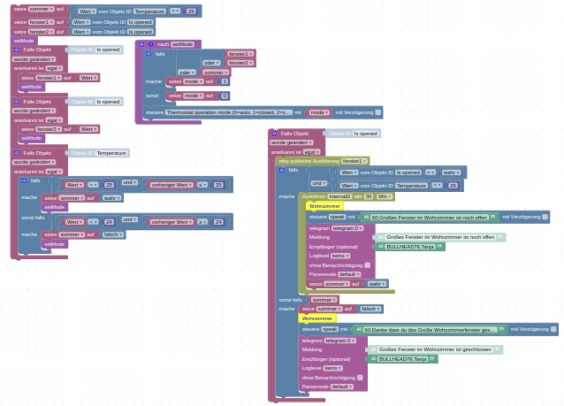

      habe mir ein Script gebaut,
      wenn ich das Fenster öffne und die Aussentemp. unter 25° ist soll das Thermostat auf aus (1) gehen, wenn geschlossen wieder Auto (0) machen. Wenn die Temperatur aber über 25° ist soll das Thermostat ausbleiben (1).
      Dann würde ich noch gerne eine Meldung nach 30 min. bekommen, wenn die Aussentemp. unter 25° ist per Telegramm und Alex das das Fenster offen ist und mich so lange erinnern bis ich es wieder schließe.
      Das mit dem Fenster auf Heizung aus geht aber die Benachrichtigung geht nicht richtig.
      Hoffe das mir einer helfen kann
      Schon mal Danke

        paul53 @bullhead last edited by paul53
        @bullhead
        Es muss das Intervall2 gestoppt werden und die Variable sommer darf nicht doppelt verwendet werden (gemeldet).
