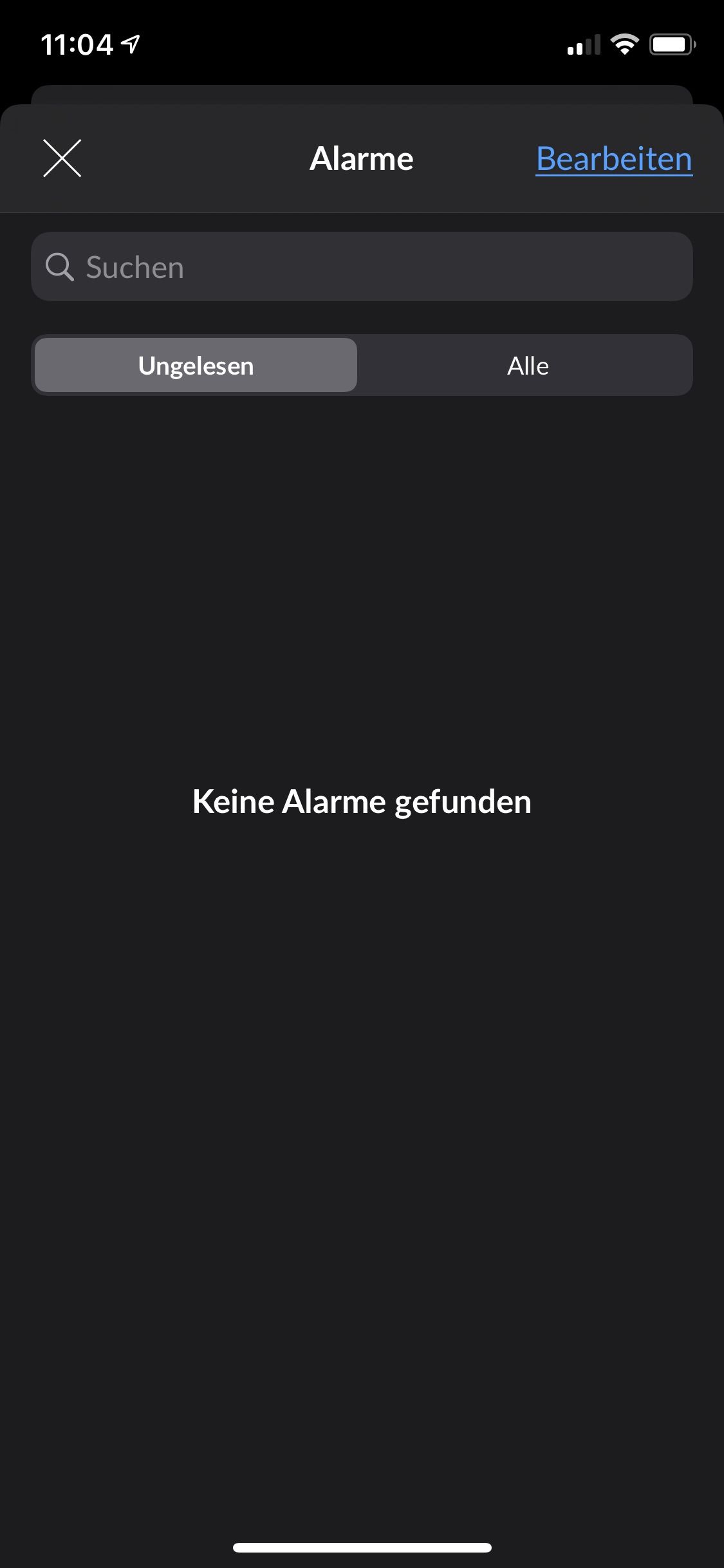

      saeft_2003 Most Active @crunchip last edited by
      @crunchip
      Nichts 🤷‍♂️
      • crunchip
        crunchip Forum Testing Most Active @saeft_2003 last edited by
        @saeft_2003 ist das nicht die Meldung das 27 Alarmmeldungen vorliegen?
        fetchAlarms: 27
          @crunchip
          Wo seh ich die? Hier ist nichts...

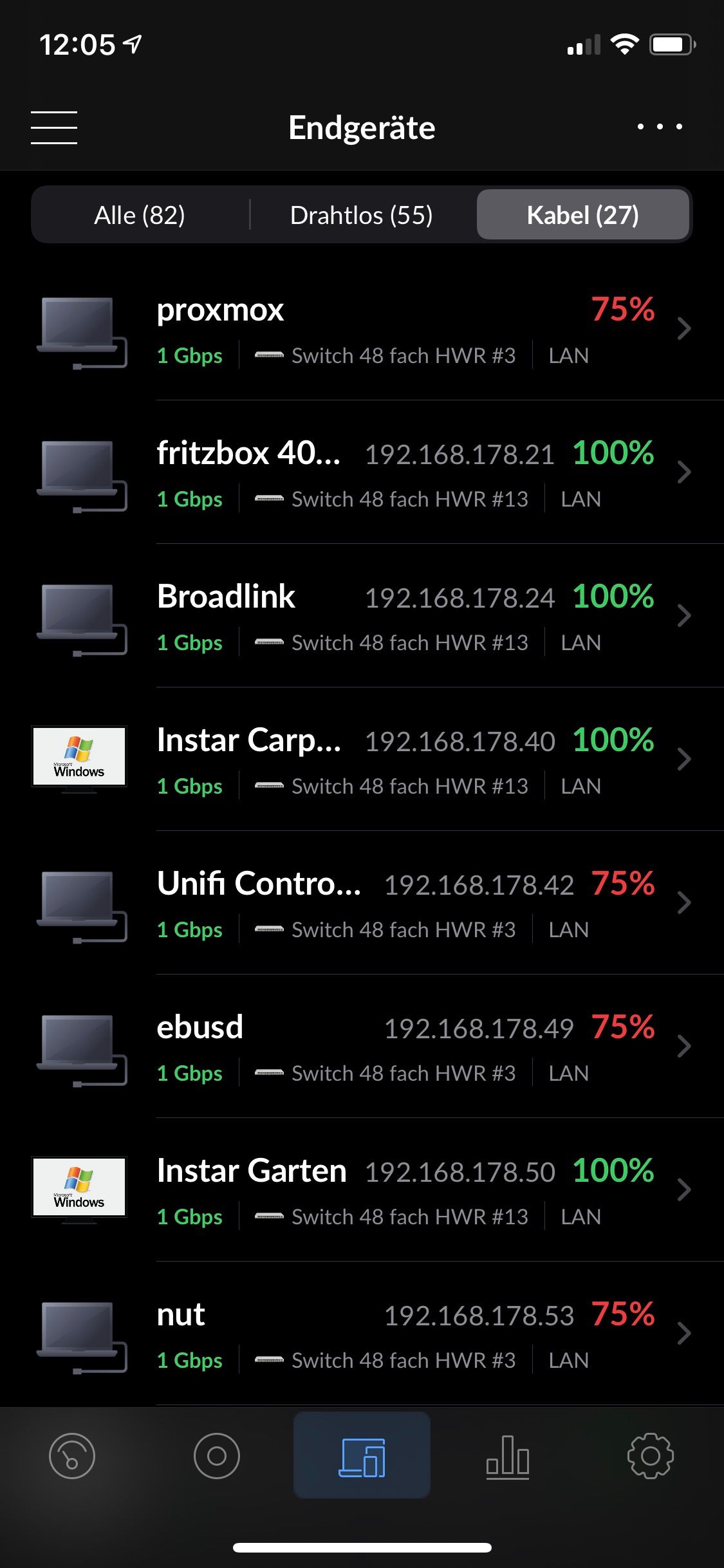

                @crunchip
                Mein updateintervall steht auf 60 und ich hab die version 6.0.28 laufen.
                Netzwerkprobleme schließe ich eigentlich aus, weil Zugriff auf den Controller hab ich immer.
                Ich habe jetzt die online Erkennung wieder umgestellt auf ping und der kommt auch immer durch.
                Das was mir noch auf gefallen ist, der Controller sagt das die „Qualität“ beim NUC mit den VMs nur bei 75% liegt. Keine Ahnung wieso...
