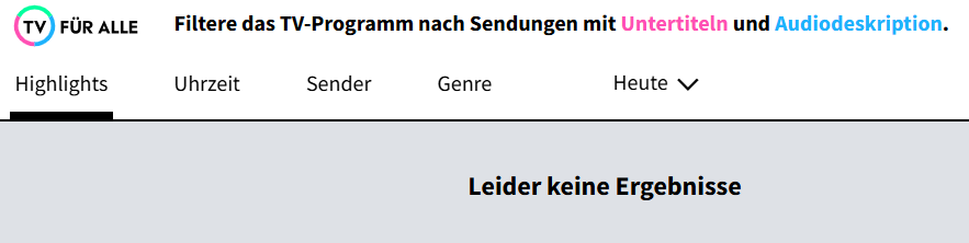

                                          Kanumouse @OliverIO last edited by
                                          Seit heute funktioniert die Seite "TV für alle" nicht mehr, infolge also der iobroker Adapter auch nicht mehr.
                                          Kennt Jemand die Ursache?
                                            MCU @Kanumouse last edited by
                                            @kanumouse Es gibt keine Daten mehr.
                                            K 1 Reply Last reply Reply Quote -1
