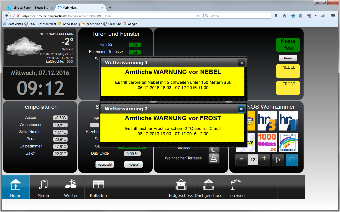

      Mein Main-View ist zusammengebaut aus lauter "basic - view in widget":
      Der Frame rechts oben ist also auch ein eigner View, der im Widget angezeigt wird.
      Auf den beiden gelben Anzeigen des DWD (unsichtbar, wenn keine Wettermeldung ansteht) liegt unsichtbar ein "jqui - container - HTML - View in widget", bei dessen anklicken die beiden Container mit der ausführlichen Wetterwarnung angezeigt werden:

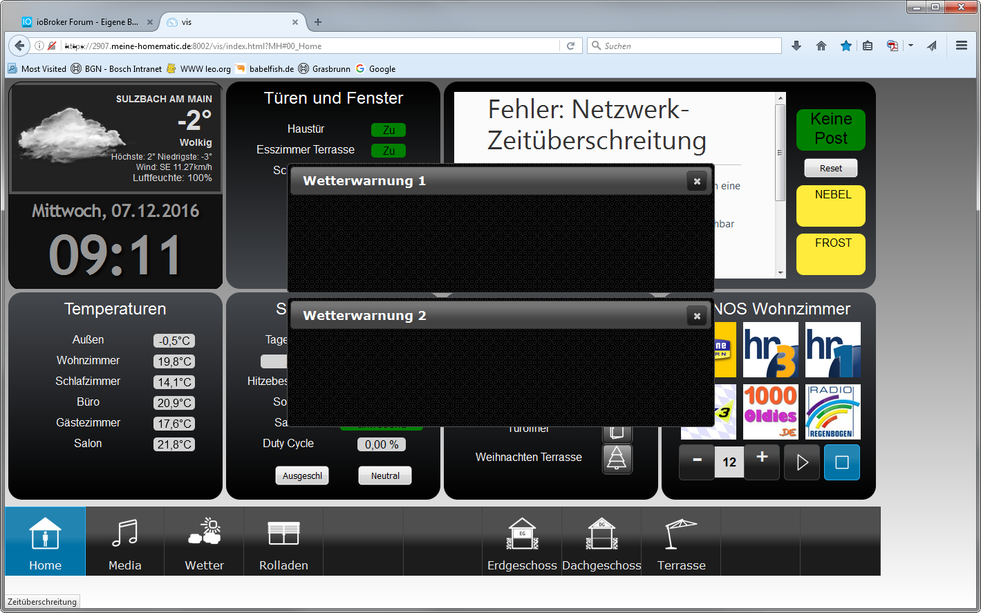

      Wenn ich dann den View wechsle, also z.B. unten auf "Media", und wieder zurück auf "Home", wird beim erneuten Aufruf der Container leer angezeigt:
      Wenn ich das Projekt neu lade (Neustart des Browsers oder "Aktuelle Seite neu laden" im Browser) funktioniert die Anzeige wieder - bis ich den View wechsle.
