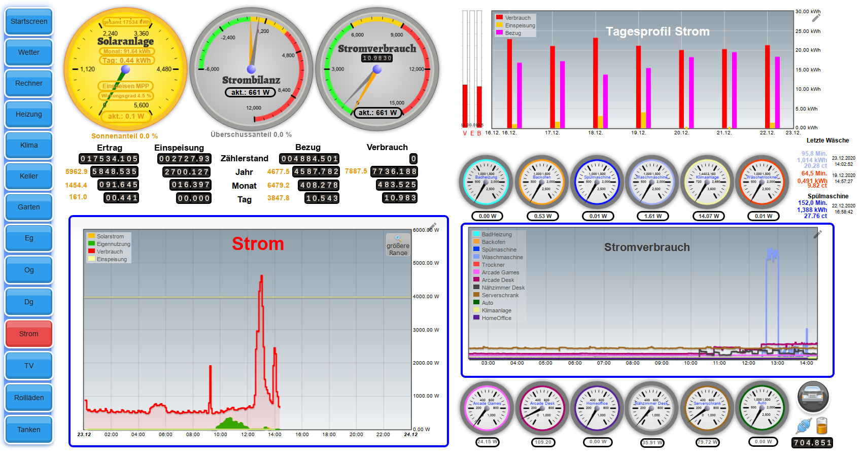

                  ich habe zwar keinen stündlich wechselnden Tarif, aber ich mache es ähnlich wie @Asgothian es schreibt.
                  Einen DP der die aktuellen Werte kumuliert, und dann je einen für Tag, Monat und Jahr, ebenfalls kumuliert. Bei dir käme dann noch einer je Stunde dazu.
                  Am Ende jeden Zeitabschnitts wird der Wert in die Datenpunkte der jeweils höheren "Kategorie" geschrieben sowie in weitere Datenpunkte, in denen nur der Endwert geloggt wird
                  Hier für Erzeugung, Einspeisung, Bezug und Verbrauch

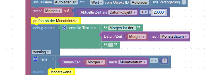

                      da wird jeweils der aktuelle Tages- / Monats- oder Jahreswert bis zum Jahresende hochgerechnet
                      @klassisch sagte in Stromzählung stündlich:
                      Und wie ermittelt man geschickt das Monatsende?
                      Da hat mir mal wieder @paul53 (wer sonst!!!) geholfen
                      Wenn man es weiß - eigentlich ganz einfach 😂
                      K 1 Reply Last reply Reply Quote 1
                        klassisch Most Active @Homoran last edited by
                        @Homoran Danke, also den Monatstag rausholen und dann auf 1 prüfen. Da wird sich in JS was finden, ich mache ja kein Blockly.
                          Homoran Global Moderator Administrators @klassisch last edited by Homoran
                          nicht ganz,
                          das aktuelle Datum nehmen, Anzahl msec hinzuzählen, bis der nächste Tag sein wird und das dann auf den 1. prüfen
                          a200 1 Reply Last reply Reply Quote 0

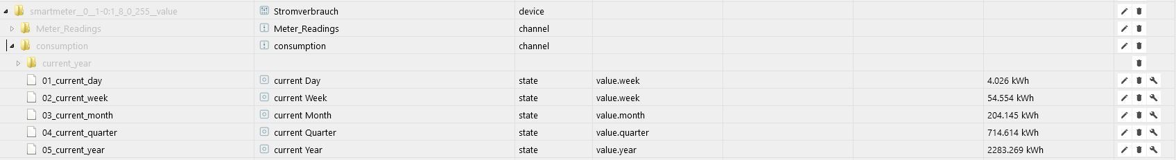

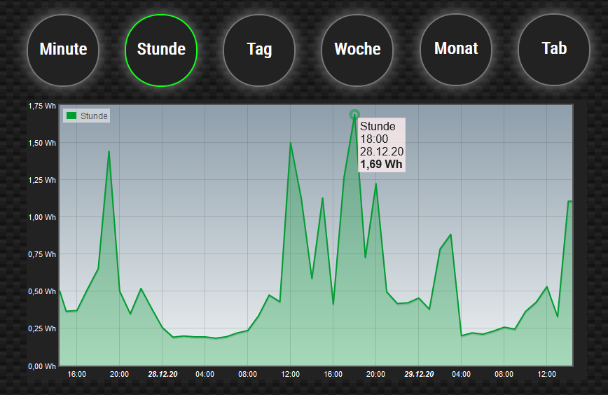

                            Ich schreibe die Vorperioden-Werte in einzelne DP (das sind die tmp.Total-?)

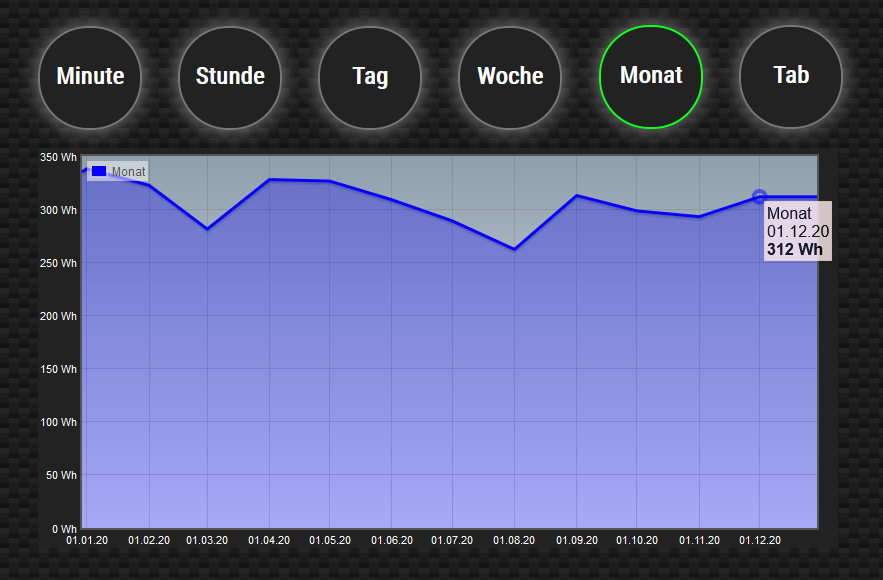

                            Damit habe ich die DP für minütlich, stündlich, täglich, wöchentlich, monatlich, jährlich, heute, diese Woche und dieser Monat.

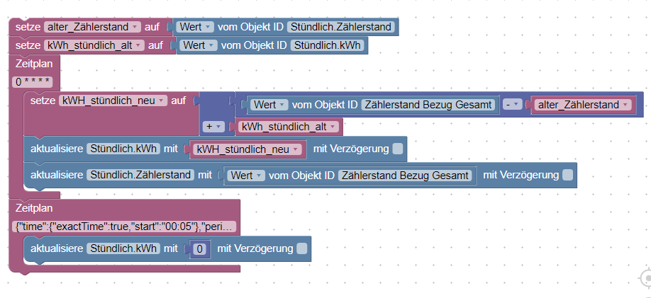

                                    So ich habe mal meine Sammlung von Datenpunkten gelöscht...... und habe Euren Ratschlag umgesetzt. D.h. ich aggregiere jetzt die Werte hoch --> von Stunde --> zu Tage --> zu Monate usw.
                                    Es scheint so, dass es funktioniert. Manchmal sieht man den Wald vor lauter Bäumen nicht. Jetzt muss ich mir nur noch überlegen, wie ich das mit den Tageswerten mache, da diese erst um 0.01 Uhr in der Influx gespeichert werden.
                                    Erstmal vielen Dank an alle.
                                    Rafael
                                      loni78 @loni78 last edited by
                                      @Homoran
                                      So habe ich das in Blockly umgesetzt. Müsste doch so funktionieren bzw. gibt es Verbesserungsvorschlage. In diesem Skript werden erstmal nur die kWh gezählt bzw. geloggt. In einem zweiten würde ich das noch in EUR umrechnen.

                                        Ok, jetzt! Balkendiagramm ist das Stichwort! Du hast vorhin nur von Grafen gesprochen.
                                        Ich nutze Liniendiagram und dann habe ich korrekterweise am Ersten eines Monats um 0:00 den Verbrauch bis zu diesem Zeitpunkt.
