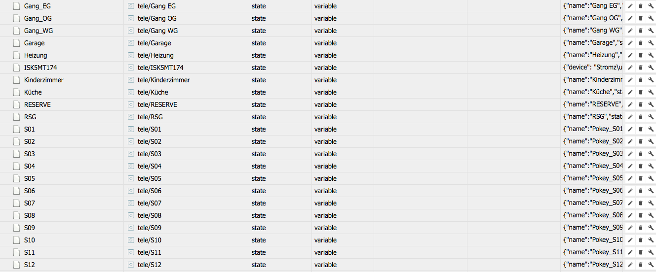

            So wie ich das sehe nicht oder ich mache etwas falsch:

                    wie @arteck schon schreibt liegt es an deinen topics.
                    Deine Clients senden sie anscheinend nicht einzeln, sondern als bulk in einem Json.
                    Enweder musst du deinen Clients beibringen, jeden Sensorwert als einzelnes topic zu senden, oder eben bei jedem publish eines Clients muss das JSON geparst und die Inhalte auf weitere States geschrieben werden.
                    Wie ist denn der Inhalt eines solchen Topics?
