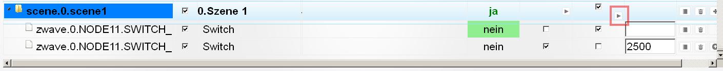

        scene wird mit "false" gestartet und die Steckdose geht an. Gleichzeitig beginnt der Timer (2,5 sek) zu laufen.
        der Timer beginnt bei jedem "false" neu.
        kannst mit dem "Play" im roten Kästchen probieren.
