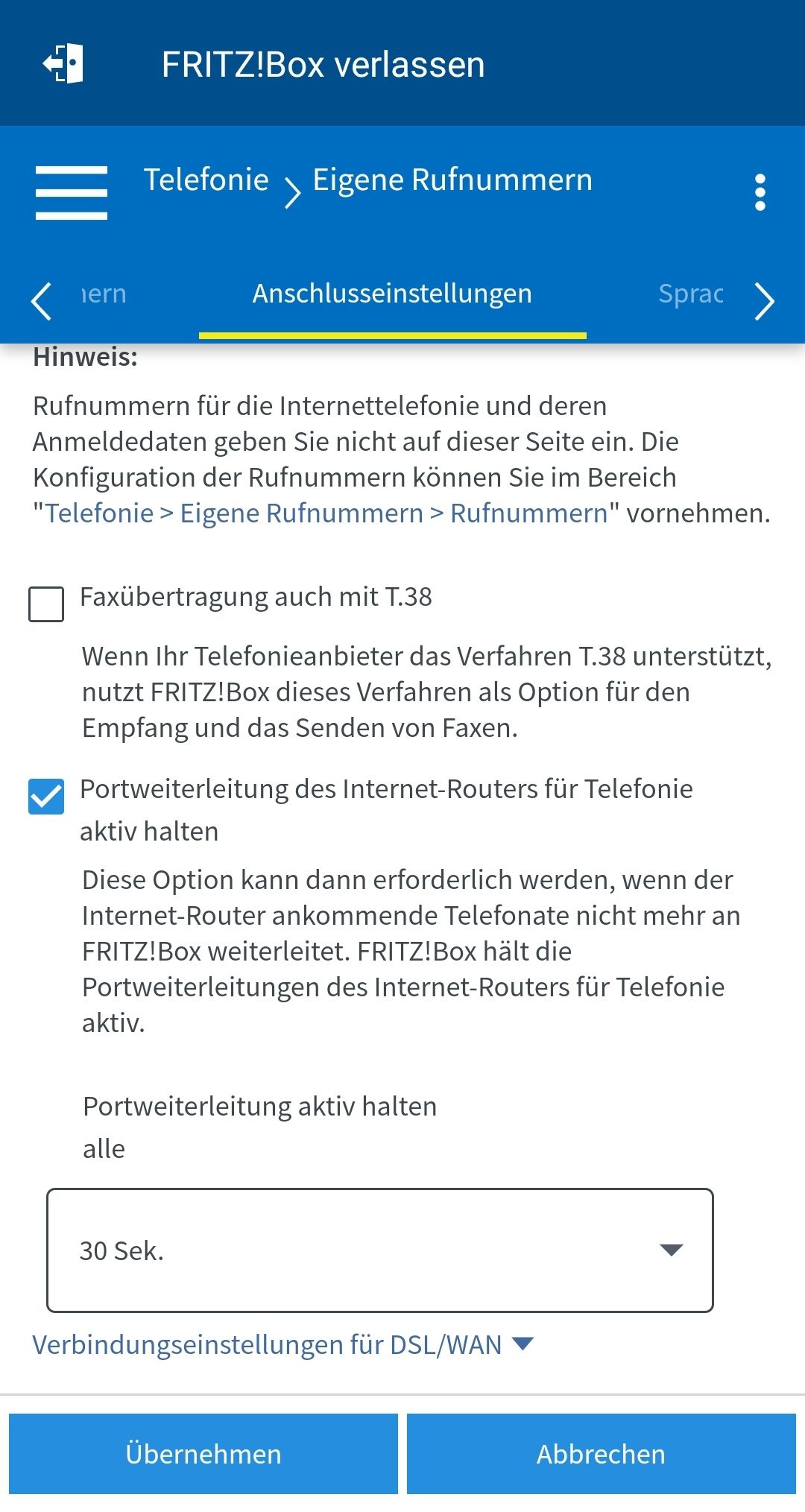

                              • crunchip
                                crunchip Forum Testing Most Active @Rene55 last edited by
                                @rene55 vllt mal das probiert, siehe screen

                                  @crunchip Danke für den Hinweis - wo genau finde ich den Eintrag. Ich hab ne 7580 und bin gerade mal alle Telefoneinstellungen durchgegangen.
                                  Wenn das die zielführende Einstellung ist, ist die aber miserabel beschrieben "Diese Option kann dann erforderlich werden, der Internet-Router ankommende Telefonate nicht mehr an die Fritz!Box weiterleitet.". Die FritzBox hängt direkt am DSL und die Anrufe werden in der FB ja auch registriert. Nur halt nicht (mehr) im Adapter.
                                  LG Rainer
                                  • crunchip
                                    crunchip Forum Testing Most Active @Rene55 last edited by crunchip
                                    @rene55 sagte in TR-064 Adapter Calllists funktionieren nicht mehr:
                                    habe zwar ne 7490, und die hängt hinter einem USG, jedoch musste ich genau diese Einstellung in der Fritzbox setzen, da bei mir ebenfalls, nicht mehr aktualisiert wurde.
                                    sieht man doch im screen, links auf den Reiter Telefonie, dann auf Eigene Rufnummern, Anschlusseinstellung, unten dann bei Telefonverbindung auf Einstellung ändern
                                    ieht so am Pc aus

                                    • Rene55
                                      Rene55 @crunchip last edited by
                                      @crunchip Gefunden! Danke für den Schubs. Ich habs Umgekehrt: Erst FritzBox (wegen Modem), dann USG.
