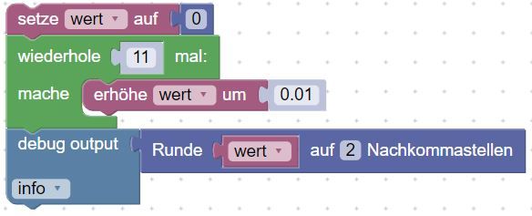

                  @Sandmanyz sagte in Addition von 0.01 ist falsch:
                  9 mal 0.01 addiert, Ergebnis 0.09999999999999999 -> gerundet 0.10 = FALSCH, richtig wäre 0,09
                  11 mal 0.01 addiert, Ergebnis 0.11999999999999998 -> gerundet 0.12 = FALSCH, richtig wäre 0,11
                  Das kann ich nicht nachvollziehen, denn ich erhalte immer das richtige Ergebnis bei diesem Test:

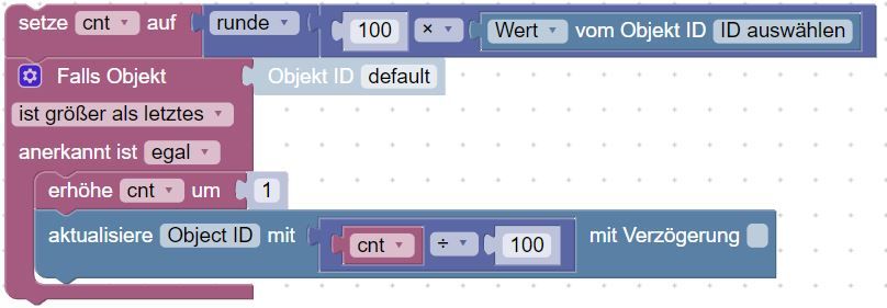

                        Ein Vorschlag: rechne mit Ganzzahlen (0.01 ~= 1) und verwende einen alias, der genau diesen Wert noch dividiert (/ 100).
                          paul53 @UncleSam last edited by paul53
                          @UncleSam sagte:
                          Ich würde es immer so machen:
                            Sandmanyz @paul53 last edited by
                            Perfekt 👍 😊
